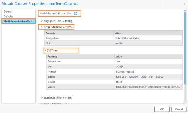

Voir les propriétés multidimensionnelles
Lorsqu’un jeu de données mosaïque multidimensionnelles est créé à partir de fichiers netCDF, HDF ou GRIB en utilisant le processus ci-dessus, les informations sur les variables et dimensions sont importées dans le jeu de données mosaïque. Les informations sont disponibles dans l’onglet Multidimensional Info (Informations multidimensionnelles) de la fenêtre Mosaic Dataset Properties (Propriétés du jeu de données mosaïque). Chaque variable est listée séparément, avec des sous-onglets contenant des informations sur les dimensions associées à la variable.
Afficher la variable de précipitation raster multidimensionnelle et les informations sur la dimension temporelle dans l’onglet Informations multidimensionnelles de la fenêtre Propriétés du jeu de données mosaïque
L’onglet Multidimensional Info (Informations multidimensionnelles) est également disponible sous l’onglet Source de la fenêtre Layer Properties (Propriétés de la couche) du jeu de données mosaïque.
