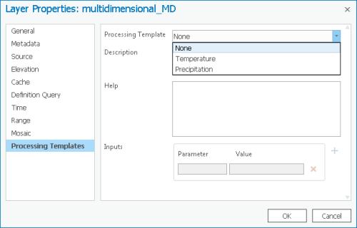

Vous pouvez également utiliser des modèles de traitement pour visualiser les variables ou leurs dérivées. Vous pouvez accéder aux modèles de traitement du jeu de données mosaïque sous l’onglet Processing Templates (Modèles de traitement) de la fenêtre Properties (Propriétés) du jeu de données mosaïque ou via le menu déroulant Processing Templates (Modèles de traitement) de l’ensemble d’onglets Data (Données) de la couche de mosaïque.
Modèles de traitement des propriétés de la couche
