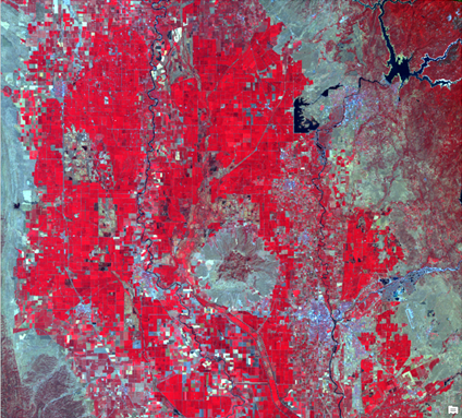

RVB
Le modèle de couleur RVB désigne les couleurs rouge, verte et bleue. La symbologie RGB (RVB) vous permet de créer des images composites en chargeant des canaux multispectraux dans chaque canal (R, V et B). Les différentes combinaisons de canaux peuvent aider à mettre en évidence des entités spécifiques sur l’image. Cette fonctionnalité est disponible uniquement pour les données raster comportant plusieurs canaux.
Les canaux infrarouge, rouge et vert sont rendus sous forme de raster RVB.

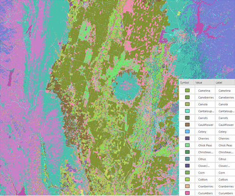

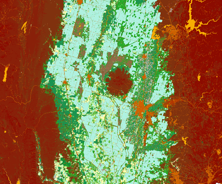

Valeurs uniques
La symbologie Valeurs uniques attribue de manière aléatoire une couleur à chaque valeur d’un jeu de données. Cette option est utile avec des données thématiques, telles que l'occupation du sol, en raison de son nombre limité de catégories. Elle peut également être utilisée avec des données continues si vous choisissez une combinaison de dégradés de couleurs. Cette fonctionnalité est disponible uniquement pour les données raster comportant un seul canal.
Symbologie de valeurs uniques
Options de symbologie principale
L’option Field 1 (Champ 1) détermine le champ de la table attributaire qui est utilisé pour symboliser les valeurs uniques. L’option Color scheme (Combinaison de couleurs) permet d’attribuer rapidement une couleur à chaque valeur unique. Vous pouvez attribuer une couleur à chaque valeur si aucune combinaison de couleurs prédéfinie n’est adaptée aux données.

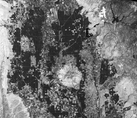

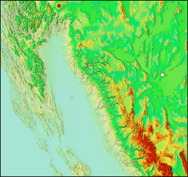

Étirer
La symbologie Stretch (Étirer) permet de définir la plage de valeurs à afficher et d’appliquer un dégradé de couleurs à ces valeurs. Cette fonctionnalité est disponible pour la plupart des données raster.
Symbologie Étirer utilisant un canal unique
Les options de la symbologie Stretch (Étirer) sont les suivantes :

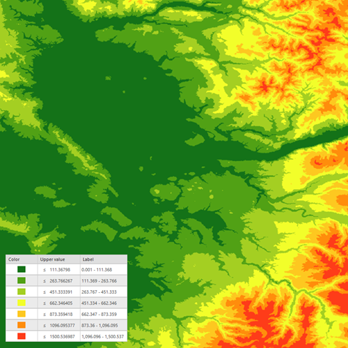

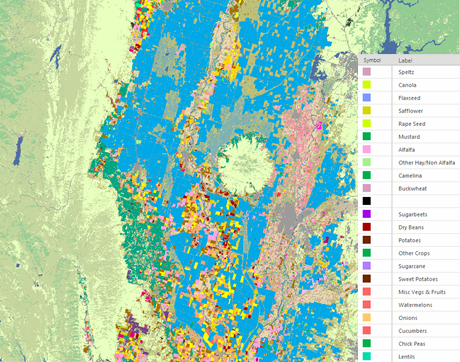

Palette de couleurs
La symbologie Colormap (Palette de couleurs) applique la palette de couleurs associée au raster. Cette fonctionnalité est disponible uniquement pour les données raster possédant une table de palette de couleurs ou un fichier de palette de couleurs associé.
Symbologie Palette de couleurs
Chaque étiquette est associée à une couleur prédéfinie. Pour changer de couleur, vous pouvez importer une palette de couleurs ou un fichier de couche.

Classer
La symbologie Classify (Classer) vous permet de regrouper les pixels dans un nombre spécifié de classes. Vous pouvez ensuite mettre à jour les points d'interruption entre chaque classe. Cette fonctionnalité est disponible uniquement pour les données raster comportant un seul canal.
Symbologie Classer
Les options de la symbologie Classify (Classer) sont les suivantes :
  • Champ : représente les valeurs des données.
  • Normalization (Normalisation) : divise les valeurs de l’option Field (Champ) par un autre attribut. Les techniques de normalisation Percent of total (Pourcentage du total) et Log (Journal) sont également proposées.
  • Method (Méthode) : indique le mode de calcul des points d’interruption. Pour plus d’informations sur ces méthodes, reportez-vous à la rubrique Méthodes de classification des données.
  • Classes : définit le nombre de groupes à symboliser.
  • Color scheme (Combinaison de couleurs) : spécifie le dégradé de couleurs utilisé pour afficher vos données.
Remarque :
Les couleurs de la combinaison de couleurs sont appliquées à toutes les classes de symboles par défaut. Pour n’appliquer la combinaison de couleurs qu’à un sous-ensemble de classes de symboles, sélectionnez ces classes dans la table de l’onglet Classes de la fenêtre Symbology (Symbologie). (Maintenez la touche Maj ou Ctrl enfoncée et cliquez dans la colonne Upper value (Valeur supérieure) ou Label (Étiquette) pour sélectionner des classes de symboles.) Après avoir sélectionné des lignes de classes de symboles, choisissez une combinaison de couleurs dans la liste déroulante Color scheme (Combinaison de couleurs) en haut de la fenêtre Symbology (Symbologie).
Cliquez sur le bouton Clear Selection (Effacer la sélection) pour désélectionner les classes de symboles si nécessaire.
L’onglet Primary symbology (Symbologie principale) Symbologie principale comporte trois onglets :
  • Classes
  • Histogramme
  • Masque
L’onglet Classes indique les plages de couleurs et de valeurs propres à chaque classe. Utilisez la table pour apporter des modifications aux groupes individuels, par exemple pour changer la couleur d'un groupe de valeurs en particulier ou pour ajuster sa plage de valeurs. Vous pouvez ajuster les plages de valeurs à l’aide des méthodes prédéfinies. Vous pouvez également mettre à jour manuellement la valeur supérieure dans la table.
Dans la table Classes, vous pouvez réaliser les opérations suivantes :
Tâche
Etapes
Mettre en évidence une classe de symboles
Cliquez dans la cellule Upper value (Valeur supérieure) ou Label (Étiquette) de la ligne pour mettre en surbrillance (sélectionner) cette classe de symboles.
Cliquez sur Clear (Effacer) pour désélectionner les lignes de classes de symboles selon les besoins.
Changer le symbole d’une classe unique
Cliquez sur un symbole dans la colonne Symbol (Symbole) de la table pour ouvrir la fenêtre Format Symbol (Mettre en forme le symbole) et modifiez la couleur.
Mettre à jour la valeur supérieure d’une classe
Cliquez avec le bouton droit sur une cellule autre que de symbole dans la table ou double-cliquez sur une cellule dans Upper value (Valeur supérieure) et spécifiez une nouvelle valeur.
Mettre à jour l’étiquette d’une classe
Cliquez avec le bouton droit sur une cellule autre que de symbole dans la table et sélectionnez Edit label (Modifier l’étiquette) ou double-cliquez sur une cellule de la colonne Label (Étiquette) et spécifiez une nouvelle valeur.
Ajouter des classes supplémentaires
Utilisez le menu déroulant Classes en haut de la fenêtre pour contrôler le nombre de classes de symboles. Si la méthode de classification est définie sur Manual Interval (Intervalle manuel), vous ajoutez des classes de symboles supplémentaires manuellement dans la table. Cliquez avec le bouton droit sur une cellule autre que de symbole et sélectionnez Insert break above (Insérer une interruption au-dessus) ou Insert break below (Insérer une interruption au-dessous) pour positionner la nouvelle classe de symbole.
Supprimer des classes
Utilisez le menu déroulant Classes en haut de la fenêtre pour contrôler le nombre de classes de symboles. Pour supprimer une classe de symbole, cliquez avec le bouton droit sur une cellule ne représentant pas un symbole dans la table et cliquez sur Remove (Supprimer) .
Définir une borne critique
Pour définir une borne critique autour d’une valeur centrale important, cliquez avec le bouton droit sur la classe de symbole, puis cliquez sur Définir comme borne critique . Choisissez une combinaison de couleurs divergente pour mettre en avant la valeur centrale.
Supprimer une borne critique
Cliquez avec le bouton droit sur la classe de symbole, puis sélectionnez Remove critical break (Supprimer la borne critique) .
Combiner des classes de symboles
Pour combiner plusieurs classes de symboles, sélectionnez les lignes de la table, cliquez avec le bouton droit et sélectionnez Combine breaks (Combiner les interruptions) .
Depuis le menu déroulant More (Plus), vous pouvez effectuer les tâches suivantes :
Tâche
Etapes
Afficher les valeurs exclues
Pour désigner les valeurs à exclure de la classification, sur l’onglet Advanced symbology options (Options de symbologie avancées) dans la fenêtre Symbology (Symbologie), saisissez une clause sous l’en-tête Data Exclusion (Exclusion de données).
Afficher les statistiques
Cliquez sur le menu More (Plus) et sélectionnez Show count (Afficher le total) pour ajouter la section Statistics (Statistiques) sous la table.
Activer ou désactiver les mises à jour automatiques des étiquettes de classe
Cliquez sur le menu More (Plus) et cochez ou décochez l’option Always update class labels (Toujours mettre à jour les étiquettes de classe) pour décider d’une mise à jour automatique ou manuelle des étiquettes de chaque classe de symbole. Il peut être judicieux de décocher cette option si vos étiquettes de classe sont descriptives en contexte ou si elles ne changent pas fréquemment.
Inverser l’ordre des symboles
Cliquez sur le menu More (Plus) et sélectionnez Reverse Symbol Order (Inverser l’ordre des symboles).
Inverser les valeurs
Cliquez sur le menu More (Plus) et sur Reverse values (Inverser les valeurs).
Le nombre de décimales de l’étiquette dépend du type de données et des valeurs minimale et maximale, comme suit :
  • Si les données ne contiennent que des valeurs entières, les étiquettes utilisent trois décimales.
  • Si les données contiennent des valeurs à virgule flottante et que la valeur minimale est supérieure à 0,009, les étiquettes utilisent trois décimales.
  • Si les données contiennent des valeurs à virgule flottante et que les valeurs sont comprises entre 0,009 et 0,000001, les étiquettes utilisent six décimales.
  • Si les données contiennent des valeurs à virgule flottante et que la valeur minimale est inférieure à 0,000001, les étiquettes utilisent la notation scientifique.
Pour augmenter ou diminuer rapidement le nombre de chiffres ou de décimales significatifs, utilisez le bouton d’augmentation et le bouton de diminution .
Utilisez le sous-onglet Mask (Masque) pour définir la couleur des pixels NoData. La valeur par défaut Transparency (Transparence) est recommandée.
Utilisez l’onglet Histogram (Histogramme) pour mettre à jour les interruptions de classe avec un histogramme.
Dans l’onglet Advanced symbology options (Options de symbologie avancées) , vous pouvez mettre en forme les étiquettes des noms de catégorie. Vous pouvez également exclure des valeurs ou définir la taille de l’échantillon. Les valeurs comprises dans la plage définie pour l’option Exclude Values (Valeurs exclues) s’affichent sous forme de valeurs NoData. Pour estimer les statistiques et l’histogramme résultant, vous pouvez utiliser un pas d’échantillonnage qui échantillonne systématiquement les pixels en fonction du nombre de lignes et de colonnes à ignorer. Vous pouvez ignorer des valeurs pour ajuster le rendu de l'image en excluant ces valeurs de la distribution. Les modifications apportées sont automatiquement répercutées dans la fenêtre Contents (Contenu).
Options Classer
Vous pouvez accéder aux options de la symbologie Classify (Classer) à l'aide du bouton Options en haut de la fenêtre Symbology (Symbologie).
Vous pouvez importer un fichier de couche, un paquetage de couche ou une couche pour définir les paramètres.
Vous pouvez enregistrer la symbologie en tant que modèle de fonction raster.
Vous pouvez gérer ou inscrire un élément de symbologie de raster.
Discrète
La symbologie Discrète affiche un jeu de données avec un nombre de couleurs spécifiques. Chaque couleur représente la même valeur. Lorsque toutes les couleurs ont été utilisées, la combinaison de couleurs est réutilisée pour l’ensemble de valeurs suivant. Cette fonctionnalité est disponible uniquement pour les données raster comportant un seul canal.
Symbologie discrète
L’onglet de symbologie Discrete (Discrète) affiche chaque valeur unique avec une couleur, mais aucune légende n’est disponible pour chacune de ces valeurs. Les valeurs sont affichées avec la combinaison de couleurs de votre choix.
Voici les onglets de l’onglet Primary symbology (Symbologie principale) Symbologie principale  :
  • Couleurs
  • Masque
Dans l’onglet Color (Couleur), sélectionnez la combinaison de couleurs et le nombre de valeurs que cette combinaison peut représenter à chaque utilisation. En présence d’un petit nombre de couleurs, la combinaison de couleurs est partiellement utilisable. Si le nombre est plus grand, les valeurs adjacentes sont moins différenciées.
Options Discrète
Vous pouvez accéder aux options de la symbologie Discrete (Discrète) à l'aide du bouton Options en haut de la fenêtre Symbology (Symbologie).
Relief ombré
La symbologie Relief ombré affiche une représentation 3D en couleur du terrain créée en combinant les images des méthodes Précodé par altitude et Ombrage. L’option de symbologie Shaded Relief (Relief ombré) est disponible uniquement pour les jeux de données d’élévation.
Symbologie Relief ombré
Les options d’ombrage permettent de personnaliser les paramètres de relief ombré.
Utilisez l’option Color scheme (Combinaison de couleurs) pour spécifier le dégradé de couleurs à employer pour afficher les données.
Utilisez l’option Hillshade Type (Type d’ombrage) pour contrôler la source de lumière de l’ombrage.
  • Traditional (Traditionnel) : calcule l’ombrage à partir d’une seule direction d’éclairage. Vous pouvez définir les options Azimuth (Azimut) et Altitude pour contrôler l’emplacement de la source lumineuse.
  • Multidirectional (Multidirectionnel) : allie la lumière de plusieurs sources pour représenter une visualisation optimisée du terrain.
La valeur de l’option Azimuth (Azimut) définit la position relative du soleil par rapport l’horizon (en degrés). Cette position est indiquée par l'angle du soleil mesuré dans le sens horaire à partir du nord. Un azimut de 0 degré indique le Nord, l'Est est à 90 degrés, le Sud à 180 degrés et l'Ouest à 270 degrés.
La valeur de l’option Altitude représente l’angle solaire de l’altitude au-dessus de la ligne d’horizon et s’étend de 0 à 90 degrés. Une valeur de 0 degrés indique que le soleil est sur l’horizon, c’est-à-dire sur le même plan horizontal que le cadre de référence. Une valeur de 90 degrés indique que le soleil est directement au-dessus. La valeur par défaut est de 45 degrés, au-dessus de l'horizon.
La valeur de l’option Scaling (Mise à l’échelle) modifie de manière dynamique le rendu de relief ombré en ajustant le facteur z :
  • None (Aucune) : aucune mise à l’échelle n’est appliquée. Cela est idéal pour un jeu de données raster unique qui couvre une zone locale. Cette option n’est pas recommandée pour les jeux de données mondiaux dont l’altitude varie beaucoup ou pour les cartes à plusieurs échelles, car elle génère un relief de terrain avec des variations restreintes à de petites échelles.
  • Adjusted (Ajusté) : ajustement non linéaire appliqué en utilisant les valeurs par défaut Pixel Size Power (Puissance de la taille de pixel) et Pixel Size Factor (Facteur de la taille de pixel), qui tiennent compte des changements d’altitude (échelle) lors d’un zoom avant ou arrière. L’option Adjusted (Ajusté) est recommandée en cas d’utilisation d’un jeu de données mondial.
La valeur de l’option Z Factor (Facteur Z) est un facteur d’échelle utilisé pour convertir les valeurs d’altitude avec deux objectifs :
  • pour convertir les unités altimétriques (telles que les mètres ou les pieds) en unités de coordonnées horizontales du jeu de données, qui peuvent être des pieds, des mètres ou des degrés ;
  • pour ajouter une exagération verticale comme effet visuel.
La valeur de l’option Pixel Size Power (Puissance de la taille de pixel) tient compte de l’évolution de l’altitude (ou de l’échelle) à mesure que la visionneuse applique un zoom avant ou arrière sur l’affichage cartographique. Il s’agit de l’exposant appliqué au terme de taille de pixel dans l’équation qui contrôle la fréquence à laquelle le facteur Z change pour éviter les pertes de relief significatives. Ce paramètre est valide uniquement si le type Scaling (Mise à l’échelle) est Adjusted (Ajusté). La valeur par défaut est 0.664.
La valeur de l’option Pixel Size Factor (Facteur de taille de pixel) tient compte des changements d’échelle à mesure que la visionneuse applique un zoom avant ou arrière sur l’affichage cartographique. Elle contrôle la fréquence de variation du facteur Z. Ce paramètre est valide uniquement si le type Scaling (Mise à l’échelle) est Adjusted (Ajusté). La valeur par défaut est 0.024.
Options de relief ombré

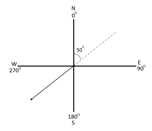

Par défaut, la fenêtre est configurée de façon à afficher des données qui présentent la magnitude et la direction. Vous pouvez également utiliser le moteur de rendu par champ vectoriel pour visualiser une seule couche raster avec un symbole vectoriel. Sélectionnez les canaux ou variables appropriés pour ces entrées. Pour plus d’informations sur la symbolisation des données du champ vectoriel, reportez-vous à la rubrique Symboles de champ vectoriel.
Le paramètre Angle reference system (Système de référence angulaire), spécifie la façon dont la direction du composant a été mesurée.
  • Avec le système Geographic (Géographique), 0 degré est orienté plein nord et 90 degrés est orienté plein est.
  • Avec le système Arithmetic (Arithmétique), 0 degré est orienté plein est et 90 degrés est orienté plein nord.
Système de référence géographique
Dans le système de référence angulaire géographique, la direction affichée est de 50 degrés.
La case Invert symbols (Inverser les symboles) vous permet de dessiner les symboles dans la direction opposée.
Symboles inversés
La flèche inversée de 50 degrés pointe dans la direction opposée.
