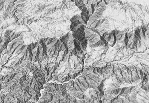

Ombrage traditionnel
Voici un exemple d’image ombrée (méthode traditionnelle).

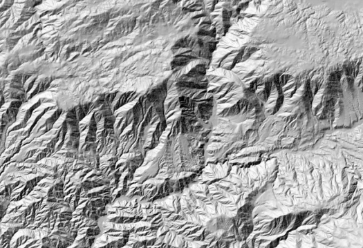

Ombrage multidirectionnel
Voici un exemple d’image ombrée (méthode multidirectionnelle).

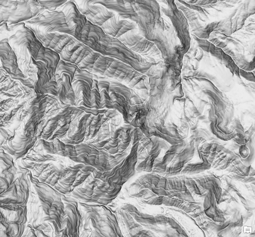

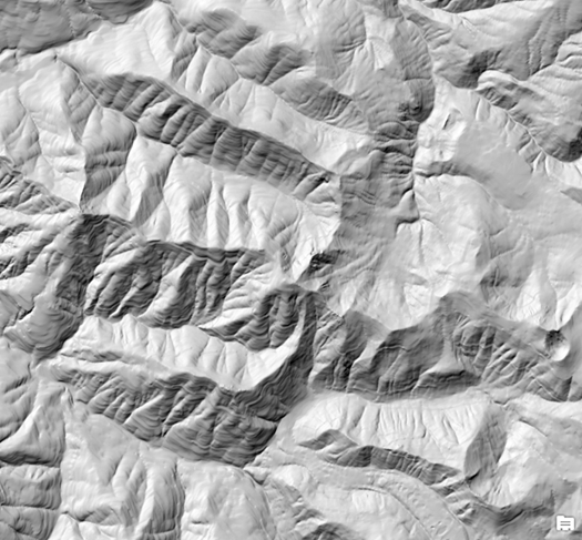

L’ombrage multidirectionnel améliore les visualisations du MNT. Il allie la lumière de six directions différentes pour représenter une visualisation optimisée du MNT et améliorer l’apparence des régions neutres avec un relief faible. Il améliore l’équilibre entre les zones sur-exposées et les ombres de la carte. La sortie peut être utilisée comme arrière-plan en relief pour les cartes topographiques, des sols, hydrologiques, d’occupation du sol et d’autres cartes thématiques où les données seront optimisées par la topographie.
Les images suivantes présentent les deux types d’ombrage :
  • L’image supérieure affiche le résultat d’ombrage traditionnel.
  • L’image inférieure affiche le résultat d’ombrage multidirectionnel.
Ombrage traditionnel. MNE source fourni avec l’aimable autorisation de l’USGS (U.S. Geological Survey).
Ombrage multidirectionnel. MNE source fourni avec l’aimable autorisation de l’USGS (U.S. Geological Survey).
