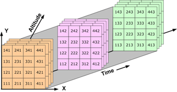

Les données d'un fichier NetCDF sont stockées sous la forme de tableaux. Par exemple, la variation de la température au fil du temps à un emplacement est stockée en tant que tableau unidimensionnel. La température au-dessus d'une zone à un instant donné est stockée en tant que tableau bidimensionnel.
Les données tridimensionnelles (3D), telles que la température au-dessus d'une zone qui varie au fil du temps, ou quadridimensionnelles (4D) (température au-dessus d'une zone qui varie au fil du temps et en fonction de l'altitude) sont stockées sous la forme d'une série de tableaux bidimensionnels.
Données tridimensionnelles : données sur une zone variant dans le temps
Données en quatre dimensions : données sur une zone variant dans le temps et avec l’altitude

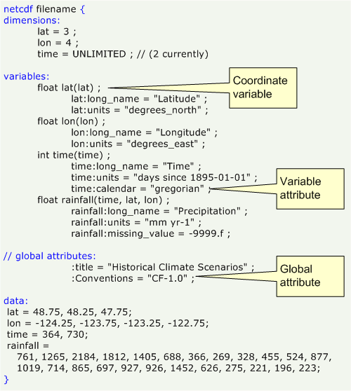

Composants de base d’un fichier NetCDF
Un fichier netCDF contient des dimensions, des variables et des attributs. Ces composants sont combinés pour obtenir la signification des données et des relations entre des champs de données dans un jeu de données orienté tableau. La figure suivante affiche la structure d'un fichier netCDF à l'aide de la notation CDL (network Common Data form Language). CDL est le format ASCII utilisé pour décrire le contenu d'un fichier netCDF.
Fichier CDL
Exemple de fichier CDL
