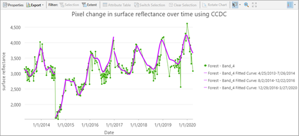

Explorer les changements de pixel à l’aide de la méthode CCDC
Utilisez l’algorithme CCDC pour explorer les changements d’une valeur de pixel au fil du temps. Dans la mesure où l’analyse CCDC effectue une régression harmonique récursive, nous vous recommandons de choisir un raster multidimensionnel en entrée dont la résolution temporelle est dense, afin de mieux représenter le cycle des changements. Par exemple, un jeu de données idéal regrouperait des données mensuelles sur plusieurs années pour un emplacement. Pour plus d’informations sur cette méthode, reportez-vous à la rubrique Analyser les changements à l’aide de la méthode CCDC.

Ajuster et créer un diagramme
Cliquez sur le bouton Fit and create chart (Ajuster et créer un diagramme) pour créer le diagramme incluant les points d’origine et les courbes ajustées. Vous pouvez modifier le symbole et la couleur des courbes ajustées. Une courbe ajustée indique que l’emplacement du pixel ne change pas au fil du temps, tandis que la présence de plusieurs courbes signifie que l’emplacement du pixel change au fil du temps. Les légendes indiquent les périodes des changements.
