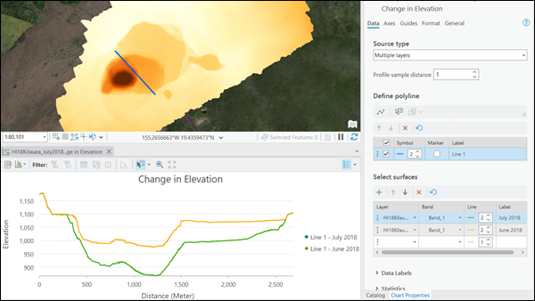

Type de source
Indiquez si le diagramme est créé pour une seule couche raster ou pour plusieurs couches à l’aide du paramètre Source type (Type de source).
  • Single layer (Couche unique) : le diagramme est créé pour la couche sélectionnée.
  • Multiple layers (Plusieurs couches) : les diagrammes peuvent être créés pour plusieurs couches qui intersectent l’entité polyligne que vous dessinez.
Profil de surface créé à partir de deux couches.
