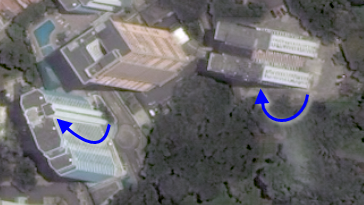

Mesurer la hauteur d’une structure à partir de la structure et de l’ombre
L’outil Top To Top Shadow Height (Hauteur du sommet à l’ombre au sol du sommet) calcule la hauteur d’une structure en la mesurant de la hauteur à l’ombre au sol du sommet. Les points sur la structure et sur son ombre doivent représenter le même point.
Le calcul est affiné pour tenir compte de la topographie lorsqu’un jeu de données d’altitude (Elevation) est défini dans la boîte de dialogue Mensuration Options (Options de mesure).
Dans l’exemple ci-dessous, le point d’intersection de l’ombre avec le bâtiment (partie inférieure de l’ombre) est caché par un arbre. Il ne doit donc pas être utilisé. Pour identifier correctement la hauteur de ce bâtiment, vous devez identifier un point au sommet du bâtiment qui peut être identifié au sommet de l’ombre, tel que celui désigné par la flèche bleue.

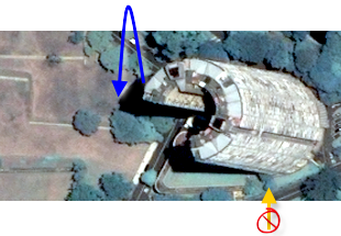

Vous pouvez également utiliser cet outil si vous devez mesurer la hauteur d’une partie de la structure ou la hauteur d’une structure qui n’est pas un rectangle. Dans l’exemple ci-après, la hauteur du toit pointu peut être mesurée uniquement entre le sommet du toit et le sommet de l’ombre car vous ne pouvez pas discerner le point de base directement sous le pic du toit.
Utilisation de l’outil Top To Top Shadow Height (Hauteur du sommet à l’ombre au sol du sommet)

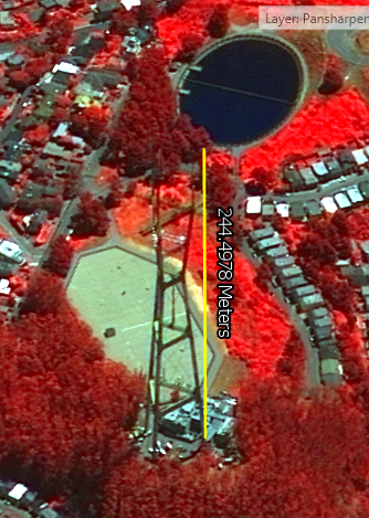

Les outils de mesure permettent de mesurer la hauteur des objets dans les images à l’aide de méthodes interactives. Cochez la case Constrain direction of cursor movement for height measurement tools (Contraindre la direction de mouvement du curseur pour les outils de mesure de la hauteur) de la boîte de dialogue Mensuration Options (Options de mesure) pour restreindre le mouvement du pointeur lors de la mesure de la hauteur.
Les trois outils de mesure de la hauteur fonctionnent alors de façon à ce que le point de mesure d'origine devienne l'extrémité d’une ligne de contrainte. Le déplacement du pointeur est verrouillé sur cette ligne appropriée pour la mesure. Par exemple, si vous utilisez l’outil de mesure Hauteur de la base au sommet, le point initial doit correspondre à la base de l’objet. Dans ce cas, le mouvement du pointeur est uniquement vertical. Ceci est important pour mesurer des objets pour lesquels l’emplacement de la base est difficile à discerner du sommet. Par exemple, si les limites de la base d'une entité de type pyramide peuvent facilement être déterminées, il peut être difficile de définir le centre de cette base. De plus, lorsqu’il est difficile de déterminer les extrémités à utiliser pour effectuer une mesure, vous pouvez vous aider de cette option de contrainte pour les identifier.
Mesure de la hauteur de la base au sommet sous contraintes
Mesure de la base au sommet sous contraintes à l’aide d’une image infrarouge permettant de discerner les détails de la tour sur la végétation. Image de QuickBird-2 reproduite avec la permission de DigitalGlobe.

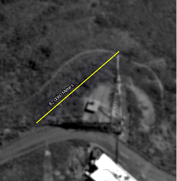

Si vous utilisez l’outil Base To Top Shadow Height (Hauteur de la base au sommet de l’ombre), le point d'origine doit être la base de l’entité. Le déplacement du pointeur est alors limité à la trajectoire définie par l’ombre au sol.
Si vous utilisez l’outil Top To Top Shadow Height (Hauteur du sommet au sommet de l’ombre), le point d'origine doit être le sommet de l’entité. Lorsque cette option est activée, le déplacement du pointeur est limité à la trajectoire définie par les rayons du soleil qui délimitent le sommet de l’ombre, à partir du sommet de l’entité.
