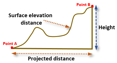

  • Distance 3D : mesure la distance entre deux points ou plus tout en intégrant une surface d’élévation.

L’utilisation d’un jeu de données d’élévation modifie la mesure de distance pour fournir une mesure tenant compte du terrain qui peut avoir une influence significative sur la mesure ; sinon, la distance fournie est une distance projetée, mesurée uniquement à l’aide des informations contenues dans l’image.

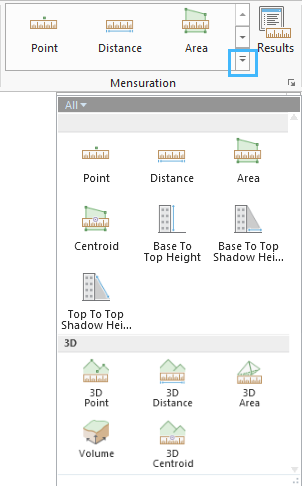

Les outils de mesure se trouvent dans l’onglet Imagery (Imagerie) principal du groupe Mensuration (Mesure). Développez la bibliothèque pour afficher tous les outils. Le type d’outils de mesure disponibles dépend des informations contenues dans les métadonnées associées à l’imagerie. Des mesures de base peuvent être effectuées sur les images géoréférencées. La mesure de la hauteur d’une entité nécessite un modèle de capteur, et la mesure de la hauteur de l’entité en fonction des ombres visibles dans l’imagerie nécessite des informations sur l’angle du soleil dans les métadonnées associées.
Bibliothèque d’outils de mesure

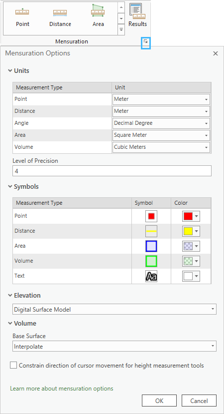

Options de mesure
Dans l’onglet Imagery (Imagerie), dans le groupe Mensuration (Mesure), cliquez sur le bouton de lancement pour ouvrir la fenêtre Mensuration Options (Options de mesure).
Boîte de dialogue Options de mesure
Les unités pour Measurement Type (Type de mesure) peuvent être choisies dans la boîte de dialogue Mensuration Options (Options de mesure). De plus, les symboles et les couleurs des types de mesure peuvent être sélectionnés, et la précision des mesures peut être augmentée en affectant un jeu de données d’élévation via le bouton de navigation. Un fichier d’élévation ou l’adresse URL d’un service d’élévation peut être spécifié.

Les outils de mesure permettent de mesurer la hauteur des objets dans les images à l’aide de méthodes interactives. L’option Constrain direction of cursor movement for height measurement tools (Contraindre la direction de mouvement du curseur pour les outils de mesure de la hauteur) de la fenêtre Mensuration Options (Options de mesure) permet de limiter les mouvements du pointeur lors de la mesure de la hauteur.
Les trois outils de mesure de la hauteur fonctionnent alors de façon à ce que le point de mesure d’origine devienne l’extrémité d’une ligne de contrainte. Le déplacement du pointeur est verrouillé sur cette ligne appropriée pour la mesure. Par exemple, si vous utilisez l’outil de mesure Hauteur de la base au sommet, le point initial doit correspondre à la base de l’objet. Dans ce cas, le mouvement du pointeur est uniquement vertical. Ceci est important pour mesurer des objets pour lesquels l’emplacement de la base est difficile à discerner du sommet. Par exemple, si les limites de la base d'une entité de type pyramide peuvent facilement être déterminées, il peut être difficile de définir le centre de cette base. De plus, lorsqu’il est difficile de déterminer les extrémités à utiliser pour effectuer une mesure, vous pouvez vous aider de cette option de contrainte pour les identifier.
Si vous utilisez l’outil Hauteur de la base au sommet de l’ombre, le point d’origine doit être la base de l’entité. Le déplacement du pointeur est alors limité à la trajectoire définie par l’ombre au sol.
Si vous utilisez l’outil Hauteur du sommet au sommet de l’ombre, le point d’origine doit être le sommet de l’entité. Lorsque cette option est activée, le déplacement du pointeur est limité à la trajectoire définie par les rayons du soleil qui délimitent le sommet de l’ombre, à partir du sommet de l’entité.
Les contraintes de la mesure sont pratiques à utiliser avec les outils de mesure de la hauteur pour vous aider à recueillir des mesures correctes à l’aide des métadonnées des images.

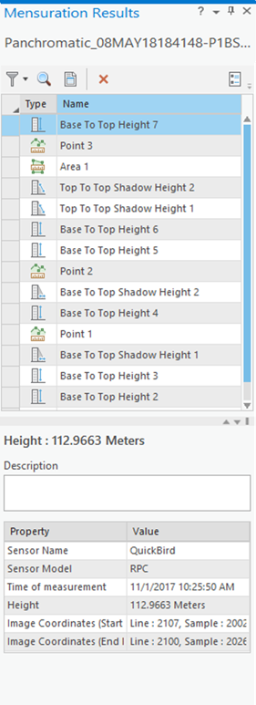

Fenêtre Mensuration Results (Résultats de mesure)
Les mesures peuvent être consultées dans la fenêtre Mensuration Results (Résultats de mesure). Vous pouvez accéder à cette fenêtre depuis l’onglet Imagery (Imagerie).
La fenêtre Mensuration Results (Résultats de mesure) enregistre des informations sur toutes les mesures pour la carte sélectionnée, telles que le type, le nom et la description. Lorsque vous choisissez une mesure particulière, le résultat de cette mesure est mis en évidence. Des métadonnées supplémentaires sur la mesure, telles que le nom du capteur, le modèle de capteur et l’heure de la mesure, sont également affichées.
Vous pouvez utiliser les outils en haut de la fenêtre Mensuration Results (Résultats de mesure) pour zoomer sur une mesure, supprimer la mesure sélectionnée, ouvrir la fenêtre Mensuration Options (Options de mesure) et filtrer les mesures selon le type.
