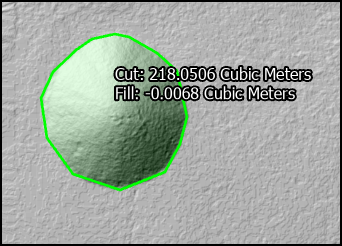

    Mesures de volume de déblais et de remblais
    Les mesures de volume de déblais et de remblais d’un objet numérisé sur une couche de surface d’élévation ombrée sont présentées.
    Si vous utilisez un jeu de données de surface d’altitude en arrière-plan pour numériser les objets pour mesure volumétrique, il est conseillé d’effectuer le rendu sous forme de couche d’ombrage. Ceci permet de mieux distinguer les détails de vos entités d’intérêt et d’améliorer la numérisation.
