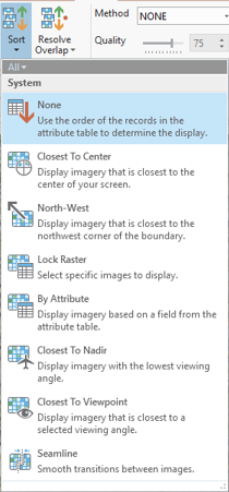

Trier à l’aide de méthodes de mosaïquage
Méthodes de tri
Certaines méthodes de tri conviennent bien aux collections d’imagerie qui demandent peu de gestion. Aucune analyse n’est requise, il suffit d’organiser l’imagerie dans un ordre logique. Dans ce cas, il est recommandé d'utiliser les méthodes Nord-ouest et Aucun. En cas de superposition, la méthode North-West (Nord-ouest) résout ce problème en sélectionnant la couche la plus proche de l’angle nord-ouest de la limite. La méthode None (Aucun) classe les images dans le même ordre que la table attributaire.
D’autres méthodes de tri sont efficaces pour effectuer un zoom avant et se déplacer dans une collection d’images. Par exemple, choisissez la méthode Closest To Center (Plus proche du centre) pour observer les images les plus proches du centre de l’écran. Lorsque vous effectuez un zoom avant sur une entité, la sélection est automatiquement mise à jour. Vous pouvez alors observer les images les plus proches de l'entité. La méthode Seamline (Ligne de raccord) permet également de se déplacer dans l’imagerie. Lorsque vous assemblez l’imagerie d’une collection, vous avez le choix entre deux options pour identifier les lignes de raccord. Celles-ci peuvent être basées sur les empreintes des images ou sur les entités qu'elles contiennent. Quelle que soit la configuration de cette option, des lignes de raccord sont générées, les images sont classées selon la distance qui les sépare de ces lignes de raccord et l’imagerie la plus proche est sélectionnée. Vous obtenez alors une transition harmonieuse entre les images.
L’imagerie haute résolution peut être prise selon un angle de vue qui n’est pas vertical. Cela vous permet de mesurer les hauteurs des bâtiments en fonction de leurs ombres et d'obtenir une image plus naturelle. Vous pouvez également voir les côtés des bâtiments et non pas uniquement les toits. Mais comme tous les angles sont différents, vous risquez d'être désorienté lorsque vous vous déplacez d'une image à l'autre. Choisissez la méthode Closest To Nadir (Plus proche du point nadiral) pour sélectionner l’imagerie la plus proche de l’angle de vue vertical. Si toute l’imagerie est oblique et qu’elle contient beaucoup d’entités hautes, la transition entre les scènes est plus douce car les angles de vue sont assez proches.
Choisissez la méthode By Attribute (Par attribut) pour utiliser des attributs spécifiques afin de sélectionner une imagerie avec une couverture nuageuse minimale ou qui a été prise aux alentours d’une date ou d’une heure donnée. Vous pouvez ensuite faire appel à la méthode Lock Raster (Verrouiller le raster) pour afficher uniquement les images que vous sélectionnez. Ces méthodes fonctionnent comme les outils de sélection du même nom.
Si vous possédez des images couvrant une zone donnée avec plusieurs trajectoires de vol, vous pouvez utiliser la méthode Closest To Viewpoint (Plus proche du point de vue) . Ces trajectoires sont stockées dans les métadonnées et vous permettent d’afficher l’imagerie sous différents angles pour que vous puissiez la voir sur tous les côtés.
Pour plus d’informations sur les méthodes de mosaïquage, reportez-vous à la rubrique Règles de mosaïquage utilisées pour un jeu de données mosaïque.

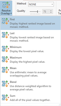

Résoudre les pixels superposés
Résoudre la superposition
Après avoir déterminé la méthode de tri, vous pouvez affiner les résultats. Le bouton Resolve Overlap (Résoudre la superposition) permet d’accéder à un ensemble d’opérateurs de mosaïque. L’opérateur First (Premier) garantit que les images en tête de la liste s’affichent en premier. Son homologue est Last (Dernier), qui commence en bas de la même liste. Si vous choisissez la méthode Closest To Nadir (Plus proche du point nadiral) , toutes les couches sont classées en fonction de leur angle de vue et celle qui présente la valeur la plus proche de 0 degré est renvoyée.
Vous pouvez également résoudre les superpositions au niveau du pixel. Différentes approches statistiques et de calcul de la moyenne sont disponibles. Les opérateurs Minimum et Maximum utilisent, respectivement, la valeur de pixel la plus faible et la valeur de pixel la plus élevée de toutes les couches superposées. Avec ces options, rien ne garantit que vous observez les pixels d'une seule image dans la zone de superposition. Il s'agit plutôt d'une combinaison de couches potentielles.
D'autres options sont Blend (Fusionner) et Mean (Moyenne). Ce dernier calcule la moyenne des valeurs des pixels en question. Tandis que Mean (Moyenne) est la technique standard de calcul de la moyenne, Blend (Fusionner) attribue une pondération plus élevée aux pixels qui sont plus proches des images voisines afin de produire une image plus lisse. L’utilisation de ces opérateurs signifie que vous n’observez peut-être pas les valeurs de pixels à partir d’une des couches.
Enfin, vous pouvez faire appel à l’opérateur Sum (Somme), qui additionne les valeurs de tous les pixels superposés. Si l’on considère que la plupart des valeurs de pixels sont relativement proches les unes des autres pour chaque couche, cette technique peut être utile pour visualiser où se trouvent la majorité des couches.
