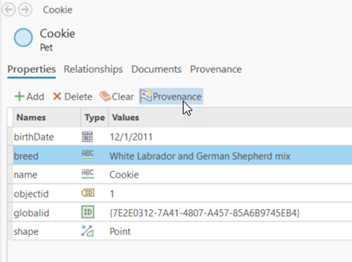

  3. Cliquez sur la propriété pour laquelle vous voulez fournir des informations sur la source.

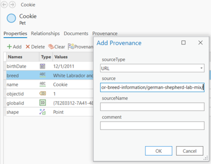

  4. Cliquez sur le bouton Provenance en haut de la liste des propriétés.
    Cliquez sur le bouton Provenance en haut de la liste des propriétés pour ouvrir la boîte de dialogue Ajouter des propriétés.
    La boîte de dialogue Add Provenance (Ajouter une provenance) apparaît.
  5. Dans la boîte de dialogue Add Provenance (Ajouter une provenance), cliquez sur la liste déroulante sourceType et sur la valeur associée au type d’informations que vous allez fournir sur la source.
  6. Cliquez sur la zone de texte source et fournissez une valeur appropriée qui définit la source.

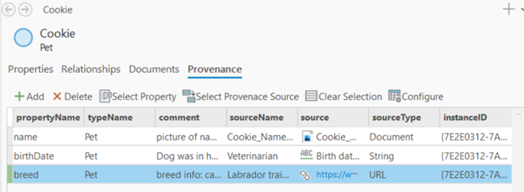

    L’onglet Provenance est sélectionné dans le volet des détails. Le nouvel enregistrement de provenance est ajouté au bas de la liste des enregistrements existants pour cette entité ou relation.
    Les nouveaux enregistrements de provenance apparaissent au bas de la liste.
    Par défaut, la colonne typeName contient le nom du type d’entité ou du type de relation de l’élément sélectionné. La colonne instanceID contient la valeur de la propriété d’ID global pour l’entité ou la relation sélectionnée. La colonne propertyName contient le nom de la propriété qui a été sélectionnée sur l’onglet Properties (Propriétés).

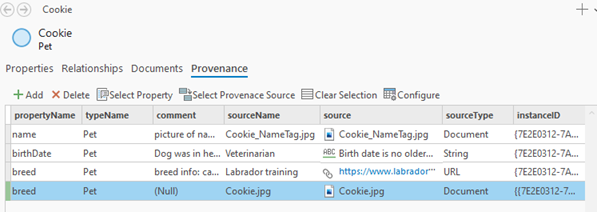

Ajouter une provenance depuis l’onglet Provenance
Définissez la source des informations d’une propriété de l’entité ou de la relation sélectionnée en ajoutant un nouvel enregistrement de provenance au bas de la liste sur l’onglet Provenance.

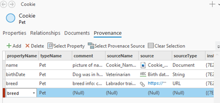

  2. Dans le volet des détails, ajoutez un nouvel enregistrement de provenance vide au bas de la liste sur l’onglet Provenance.
    • Dans l’onglet Properties (Propriétés), faites passer le pointeur sur la propriété pour laquelle vous voulez fournir une provenance. Cliquez sur le bouton Add Provenance (Ajouter une provenance) qui apparaît. Le nom de la propriété associée à l’enregistrement de provenance est défini automatiquement.
      Survolez une propriété et cliquez sur le bouton Ajouter une provenance.
    • Dans l’onglet Provenance, cliquez sur le bouton Add (Ajouter) en haut de la liste. Dans la liste déroulante pour la colonne propertyName, cliquez sur la propriété pour laquelle vous voulez fournir des informations sur la source.
    L’onglet Provenance est sélectionné. Tous les enregistrements de provenance existants pour cet élément sont répertoriés, et un nouvel enregistrement de provenance vide est ajouté au bas de la liste.
    Un nouvel enregistrement de provenance vide est ajouté à la liste.

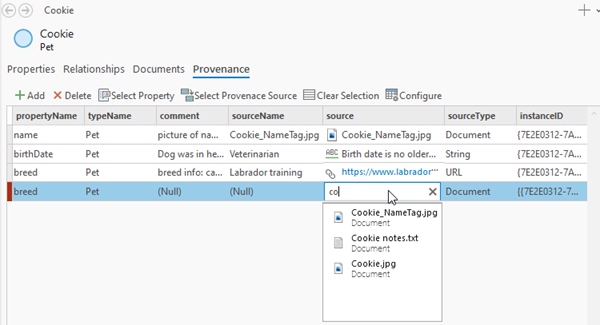

  4. Cliquez sur la colonne source et fournissez une valeur appropriée qui définit la source.
    • Document : recherchez le document en saisissant un mot complet ou partiel issu du nom d’affichage ou d’une propriété de l’entité de document. Les documents dont les valeurs de propriété correspondent exactement ou partiellement au texte que vous avez saisi apparaissent dans la liste. Survolez un document pour déterminer la source correcte et cliquez dessus dans la liste.
    • URL : saisissez une URL ou un chemin d’accès à un fichier réseau.
    • Chaîne : saisissez des informations sur la source.
    Les documents correspondant au type que vous avez saisi apparaissent dans la liste des résultats de recherche.

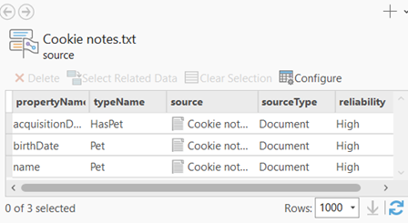

Explorer les sources de provenance
Vous pouvez examiner le matériel source associé à un enregistrement de provenance pour évaluer ou vérifier les informations. Une fois la source évaluée, vous pouvez lister tous les enregistrements de provenance avec lesquels elle est associée. Lorsque vous explorez les enregistrements de provenance, vous pouvez personnaliser les propriétés qui apparaissent dans la liste.

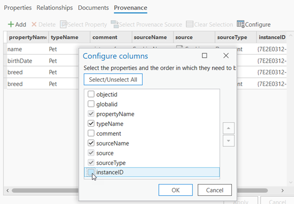

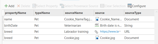

Configurer les colonnes dans l’onglet Provenance
Un enregistrement de provenance peut comporter de nombreuses propriétés. Vous pouvez configurer les colonnes qui apparaissent dans l’onglet Provenance pour voir uniquement les propriétés dont vous avez besoin.
  1. Sélectionnez une entité ou une relation dans l’enquête.
  2. Dans le volet des détails, cliquez sur l’onglet Provenance.
  3. Cliquez sur le bouton Configure (Configurer) en haut de la liste.
    La boîte de dialogue Configure columns (Configurer les colonnes) apparaît.
  4. Dans la boîte de dialogue Configure columns (Configurer les colonnes), sélectionnez les propriétés des enregistrements de provenance que vous voulez voir et désélectionnez les propriétés que vous préférez masquer.
    Les propriétés sont sélectionnées et désélectionnées dans la boîte de dialogue Configurer les colonnes.
  5. Cliquez sur OK.
    Seules les propriétés sélectionnées des enregistrements de provenance apparaissent dans la liste.

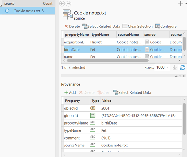

Explorer tous les enregistrements de provenance associés à une source
Vous pouvez explorer la source d’un enregistrement de provenance et voir tous les enregistrements de provenance associés à la même source. Ensuite, vous pouvez revenir à l’entité ou à la relation précédemment sélectionnée.
  2. Dans le volet des détails, sur l’onglet Provenance, cliquez sur un enregistrement de provenance.
  3. Cliquez avec le bouton droit sur l’enregistrement de provenance sélectionné et choisissez Select Provenance Source (Sélectionner la source de la provenance) .
    L’onglet Provenance est sélectionné dans la fenêtre Contents (Contenu) de l’enquête et la valeur de la source de l’enregistrement de provenance est sélectionnée dans l’enquête. Tous les enregistrements de provenance de même source sont listés dans le volet des détails. L’enregistrement de provenance d’origine qui a été sélectionné reste sélectionné dans la liste.
    La valeur de la source de l’enregistrement de provenance est sélectionnée dans l’enquête.
  4. Pour revenir à l’entité d’origine dans l’enquête, cliquez sur Select Related Data (Sélectionner les données associées) en haut de la liste des enregistrements de provenance.

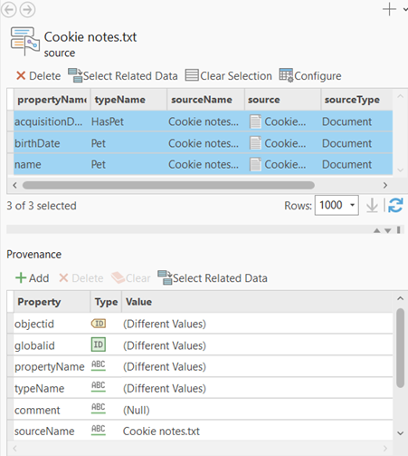

Personnaliser et modifier les enregistrements de provenance
Lorsque vous explorez le graphe de connaissances et ses sources, vous pouvez fournir des informations complémentaires en vue de clarifier les informations fournies par la source. Vous pouvez personnaliser les enregistrements de provenance dans un graphe de connaissances en ajoutant des propriétés et en mettant à jour simultanément de nombreux enregistrements de provenance pour ajouter de nouvelles informations.
  1. Cliquez sur l’onglet Provenance dans la fenêtre Contents (Contenu) de l’enquête.
  2. Cliquez sur un en-tête associé à l’une des propriétés d’un enregistrement de provenance, par exemple l’en-tête By source (Par source) .
    Les valeurs associées à la propriété sélectionnée de l’enregistrement de provenance sont répertoriées dans la vue de l’enquête, avec le nombre total des enregistrements de provenance associés à la même valeur de propriété.
  3. Recherchez, interrogez ou parcourez la liste des valeurs de provenance et sélectionnez la valeur qui vous intéresse.
    Sélectionnez la valeur d’un enregistrement de provenance dans l’enquête.

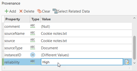

  4. Sélectionnez tous les enregistrements de provenance listés en haut du volet des détails.
    Les propriétés des enregistrements de provenance sélectionnés sont listées en bas du volet des détails.
    Sélectionnez tous les enregistrements de provenance en haut du volet des détails.
  5. Cliquez sur Add (Ajouter) en haut de la liste des propriétés.
  6. Faites défiler la liste jusqu’à la nouvelle propriété vide qui a été ajoutée à la liste.
  7. Saisissez un nom pour la nouvelle propriété dans la colonne Property et appuyez sur Entrée.
  8. Cliquez sur le type de données approprié à la propriété dans la colonne Type.
  9. Cliquez sur la colonne Value et saisissez une valeur adéquate.
    Saisissez une valeur de propriété qui s’applique à tous les enregistrements de provenance sélectionnés.
  10. Cliquez sur Apply (Appliquer) au bas de l’onglet Provenance.
    Le volet des détails est actualisé de façon à accueillir la nouvelle propriété qui a été ajoutée à tous les enregistrements de provenance sélectionnés.
    La nouvelle propriété apparaît dans la liste des enregistrements de provenance.
