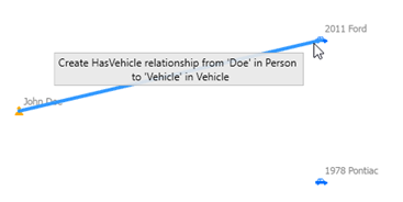

  4. Dans le diagramme de liens, cliquez sur une entité pour la définir comme source de la relation.
  5. Cliquez sur une entité pour la définir comme destination de la relation.
    Avant de cliquer sur l’entité de destination, une fenêtre contextuelle indiquant quel type de relation va être créé entre l’entité source et l’entité située sous le pointeur apparaît. La fenêtre contextuelle identifie les deux entités et leur type. S’il s’agit de la relation que vous voulez créer, cliquez sur l’entité de destination.
    Une fenêtre contextuelle indique quelle relation va être créée.
    La relation est créée et représentée dans le diagramme de liens sous la forme d’une ligne avec une flèche pointant de l’entité source vers l’entité cible.

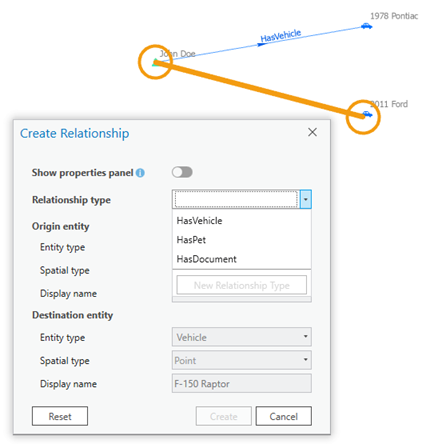

Utiliser l’outil de mise à jour Créer une relation
Pour créer une relation et mettre à jour le modèle de données du graphe de connaissances en même temps, ouvrez le menu circulaire à l’aide du clavier et choisissez l’outil de mise à jour Create Relationship (Créer une relation). Choisissez un type de relation existant ou définissez un nouveau type de relation s’il est nécessaire. L’entité de destination pour la relation peut être une entité dans le diagramme de liens, une entité existante qui ne se trouve pas dans le diagramme de liens ou une nouvelle entité si elle est nécessaire. Vous pouvez définir les propriétés de la nouvelle relation et de nouvelles entités avant de créer la relation.
  1. Sur l’onglet Link Chart (Diagramme de liens) du ruban, dans le groupe Selection (Sélection), cliquez sur le bouton Select (Sélectionner).
    Par défaut, l’outil Rectangle Select (Sélection par rectangle) est utilisé avec le mode de sélection Select and Move (Sélectionner et déplacer) .
  2. Vous pouvez également cliquer sur la liste déroulante Select (Sélectionner) et cocher le mode de sélection approprié ou cliquer sur l’outil de sélection que vous souhaitez utiliser.
    Par exemple, cliquez sur la liste déroulante Select (Sélectionner) et cochez Select (Sélectionner) pour sélectionner des éléments de graphe sans les déplacer. Cliquez à nouveau sur la liste déroulante Select (Sélectionner), puis cliquez sur l’outil Lasso Select (Sélection par lasso)  pour dessiner une forme à main levée afin de sélectionner les éléments de graphe appropriés.
  3. Utilisez l’outil de sélection pour sélectionner l’entité d’origine de la relation dans le diagramme de liens en traçant la forme associée à l’outil.

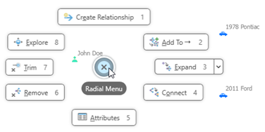

  4. Sélectionnez l’outil Créer une relation.
    • Appuyez sur la touche R. Le menu circulaire s’ouvre et indique les opérations prises en charge pour les éléments de graphe sélectionnés. Appuyez sur la touche 1 pour sélectionner l’outil Créer une relation .
      Menu circulaire des entités et des relations sélectionnées dans un diagramme de liens
    • Sur l’onglet Edit (Mise à jour) du ruban, dans le groupe Knowledge Graph (Graphe de connaissances), cliquez sur Create Relationship (Créer une relation) .
    Un cercle orange apparaît autour de l’entité sélectionnée qui constituera l’origine de la relation et une ligne orange vous permettant de dessiner la relation apparaît.
  5. Cliquez sur l’entité de destination dans le diagramme de liens.
    • Survolez l’entité de destination dans le diagramme de liens. Lorsqu’un cercle orange apparaît, cliquez sur l’entité.
    • Cliquez sur un espace vide dans le diagramme de liens pour identifier une entité qui n’est pas présente comme entité de destination.
    La boîte de dialogue Create Relationship (Créer une relation) apparaît.
    La boîte de dialogue Créer une relation apparaît.
  6. Cliquez sur la liste déroulante Relationship type (Type de relation) et sélectionnez le type de relation qui existe entre les deux entités. Vous pouvez également saisir le nom d’un nouveau type de relation à créer.
  7. Il est également possible de cliquer sur le bouton Swap Origin/Destination Entity (Inverser l’entité Origine/Destination) pour inverser la direction de la relation.
  8. Si vous avez cliqué sur un espace vide dans le diagramme de liens, identifiez l’entité de destination qui fait partie de la relation.
    1. Sous l’en-tête Destination entity (Entité de destination), cliquez sur la liste déroulante Entity type (Type d’entité) et sélectionnez le type d’entité qui fait partie de la relation. Vous pouvez également saisir le nom d’un nouveau type d’entité à créer.
    2. Cliquez dans la zone de texte Display name (Nom d’affichage).
    3. Saisissez un mot-clé pour rechercher une entité existante, puis cliquez sur l’entité appropriée dans la liste des résultats de recherche. Vous pouvez aussi laisser la zone de texte Display name (Nom d’affichage) vide pour créer une entité.

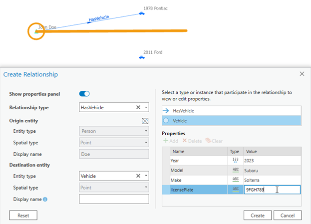

  9. Le cas échéant, définissez les propriétés de la nouvelle relation et la nouvelle entité.
    1. Cliquez sur le bouton bascule Show properties panel (Afficher le volet des propriétés).
      Un volet apparaît à côté de la boîte de dialogue. Le type de relation est indiqué en haut et sélectionné.
    2. Définissez les propriétés de la nouvelle relation. Pour un type de relation existant, cliquez sur une propriété, cliquez dans la colonne Value et saisissez une valeur adéquate. Pour un nouveau type de relation, définissez une nouvelle propriété, cliquez dans la colonne Value et saisissez une valeur adéquate.
    3. Pour définir les propriétés d’une nouvelle entité de destination, cliquez sur le type d’entité en haut du volet. Définissez les propriétés de l’entité comme vous définissez les propriétés d’une relation.
    Définissez les propriétés dans le volet des propriétés de la boîte de dialogue Créer une relation.
  10. Cliquez sur Create (Créer).
    Si l’entité de destination n’était pas présente dans le diagramme de liens, elle est ajoutée. La nouvelle relation est créée et sélectionnée dans le diagramme de liens.
