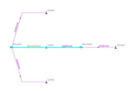

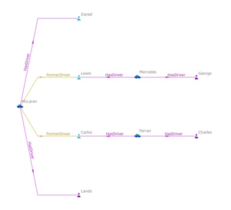

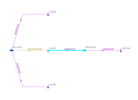

Sélectionner des voisins dans un diagramme de liens
Lorsqu’un diagramme de liens possède un ensemble d’entités et de relations sélectionnées, vous pouvez cliquer sur le bouton Select Neighbors (Sélectionner les voisins) pour ajouter des éléments graphiques adjacents à l’ensemble de sélection. Lorsqu’une entité est sélectionnée, toutes les relations auxquelles elle participe qui sont incluses dans le diagramme de liens sont ajoutées à la sélection avec les entités à l’autre extrémité de chaque relation.
Une entité, ses relations et les entités à l’autre extrémité de chaque relation sont sélectionnées.
Lorsqu’une relation est sélectionnée, l’opération Select Neighbors (Sélectionner les voisins) ajoute les entités d’origine et de destination de la relation à la sélection.
Une relation, ainsi que ses entités d’origine et de destination, sont sélectionnées.
Sélectionner des voisins une deuxième fois a pour effet d’ajouter le niveau suivant d’éléments graphiques adjacents à l’ensemble sélectionné. Sélectionner des voisins quelques fois sur une ligne peut vous aider à identifier les endroits du diagramme de liens qui sont disjoints ou à obtenir des détails sur des zones denses du diagramme. Vous pouvez également déplacer les entités sélectionnées vers un autre endroit du diagramme de liens.

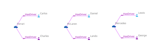

Sélectionner des entités entre des entités
L’opération Select Between (Sélectionner entre) examine les entités sélectionnées et détermine s’il existe des entités sur le diagramme de liens qui sont directement connectées à au moins deux entités sélectionnées. Les entités directement connectées à une seule des entités sélectionnées ne sont pas prises en compte. Toute entité présentant plus d’un degré de séparation des entités sélectionnées initialement n’est pas prise en compte. Par exemple, vous pouvez utiliser cette opération pour identifier sur le diagramme de liens les personnes qui sont des intermédiaires clés dans un réseau social ou des fournisseurs essentiels dans la chaîne d’approvisionnement.
Cet algorithme ne traite que les entités sélectionnées. Au minimum 2 entités doivent être sélectionnées dans le diagramme de liens. Si un groupe d'entités est sélectionné, chaque entité du groupe est traitée individuellement.
Une fois les entités intermédiaires identifiées, les entités sélectionnées à l’origine sont désélectionnées et les entités intermédiaires sont sélectionnées.
Si aucune entité ne répond aux exigences, un message indique qu’aucune entité en commun n’a été trouvée dans le diagramme de liens. Par exemple, dans l’illustration ci-dessous, aucune entité du diagramme de liens ne se trouvent entre les entités sélectionnées à l’origine. Des relations supplémentaires peuvent connecter les trois entités entre elles, mais dans la mesure où elles ne sont pas présentes sur le diagramme de liens, elles ne sont pas prises en compte par l’opération.
Trois entités sont sélectionnées dans un diagramme de liens.
La différence entre les opérations Select Between (Sélectionner entre) et Find Between (Rechercher entre) est que l’opération Select Between (Sélectionner entre) prend uniquement en compte les entités et les relations présentes sur le diagramme de liens. Cependant, l’opération Find Between (Rechercher entre) examine le graphe de connaissances sous-jacent et ajoute les entités qui répondent aux critères du diagramme de liens si elles ne sont pas présentes.

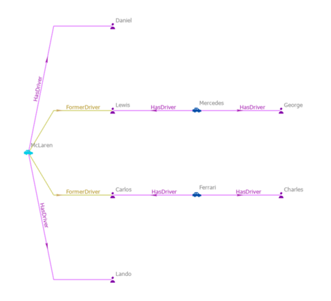

  2. Dans l’onglet Link Chart (Diagramme de liens) du ruban, dans le groupe Selection (Sélection), cliquez sur la flèche de la liste déroulante Advanced Selection (Sélection avancée) , puis sur Select Between (Sélectionner entre) .
    Les entités du diagramme de liens qui sont directement connectées à au moins deux des entités sélectionnées à l’origine via des relations présentes dans le diagramme de liens sont identifiées. Les éléments de graphe sélectionnés initialement sont désélectionnés et les entités intermédiaires sont sélectionnées.
    Les entités directement connectées à au moins deux entités sélectionnées initialement sont sélectionnées.
