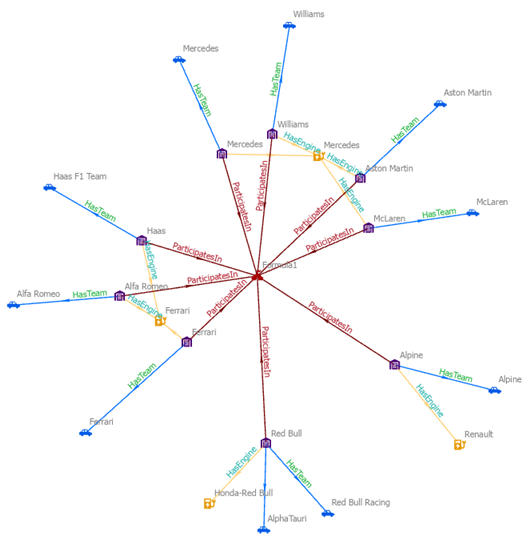

Étendre une entité à l’aide de toutes les relations
Lorsque vous utilisez la méthode Expand (Étendre) pour ajouter un contenu à un diagramme de liens, l’opération s’exécute à partir de toutes les entités sélectionnées. Toutes les relations de tous les types pour toutes les entités sélectionnées sont évaluées. Les relations et les entités associées sont ajoutées au diagramme de liens, que les entités sélectionnées occupent ou non l’origine ou la destination de la relation. Par exemple, si un magasin est sélectionné dans le diagramme de liens, toutes les relations existant entre ce magasin et les employés, les entrepôts, les fournisseurs et les véhicules de transport sont ajoutées.

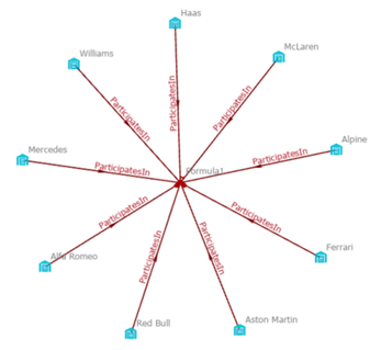

  1. Sélectionnez les entités et relations à étendre dans le diagramme de liens.
    Les éléments graphiques sont sélectionnés dans le diagramme de liens.
    Les entités sont sélectionnées dans le diagramme de liens.

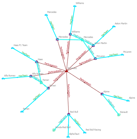

  2. Dans l’onglet Link Chart (Diagramme de liens) du ruban, dans le groupe Scope (Portée), cliquez sur le menu Expand (Étendre) puis sur Expand (Étendre) .
    Les éléments de graphe sélectionnés initialement sont désélectionnés. Les relations et les entités associées qui sont identifiées par l’opération d’extension sont ajoutées au diagramme de liens et sélectionnées. Ainsi, vous pouvez de nouveau cliquer sur Expand (Étendre) si vous voulez procéder à l’extension d’un degré supplémentaire à partir des entités nouvellement ajoutées.
    Les entités et les relations ajoutées sont sélectionnées automatiquement.
    Si des relations existent entre les entités ajoutées, elles ne sont pas ajoutées automatiquement. Vous pouvez ajouter les relations manquantes au diagramme de liens à l’aide de l’ opération Connect (Connecter).
