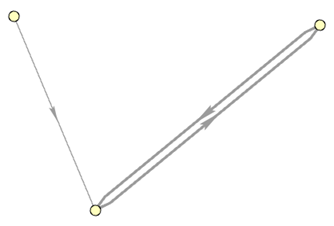

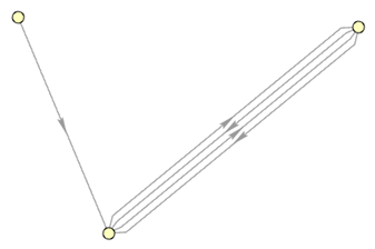

    Il existe plusieurs relations entre deux entités dans les deux directions.

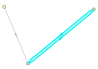

    Toutes les relations entre les entités sont sélectionnées.
  2. Dans l’onglet Link Chart (Diagramme de liens) du ruban, dans le groupe Visualization (Visualisation), cliquez sur la flèche de la liste déroulante Grouping (Regroupement) et sur Group Relationships (Regrouper les relations) .
    Si le diagramme de liens contient plus de relations répondant aux critères de regroupement que de relations sélectionnées, toutes les relations répondant aux critères sont regroupées. Le groupe de relations est sélectionné dans le diagramme de liens. Un message d’erreur apparaît si les critères de regroupement de relations ne sont pas satisfaits.

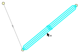

    Les relations dans la même direction sont regroupées ensemble et les groupes sont sélectionnés.

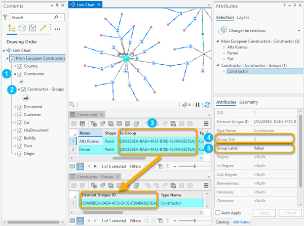

La couche de diagramme de liens (numéro 1 sur l’image ci-dessous) représente les entités ou les relations dans le graphe de connaissances. La couche d’agrégation de diagramme de liens (numéro 2 sur l’image ci-dessous) représente les groupes d’entités ou les groupes de relations dans le diagramme de liens.
Chaque entité ou relation dans une couche de diagramme de liens possède un attribut In Group (numéro 3 sur l’image ci-dessous). Lorsque des entités et des relations sont regroupées, le groupe se voit affecter une valeur Element Unique ID. Pour une entité ou une relation dans le groupe, la valeur attributaire In Group indique la valeur Element Unique ID du groupe. Pour une entité ou une relation qui n’est pas regroupée dans le diagramme de liens, la valeur attributaire In Group est nulle.
Attributs dans les groupes d’entités/de relations et les entités/relations regroupées
Pour un groupe d’entités ou un groupe de relations dans une couche d’agrégation de diagramme de liens, il existe un attribut Group Size (numéro 4 sur l’image ci-dessus). L’attribut Group Size spécifie le nombre d’entités membres du groupe d’entités ou le nombre de relations membres du groupe de relations.
Les groupes d’entités ont également un attribut Group Label, qui peut être modifié pour spécifier le nom du groupe d’entités (numéro 5 sur l’image ci-dessus). Par défaut, cette valeur attributaire est définie sur le nom le plus court parmi toutes les entités dans le groupe.

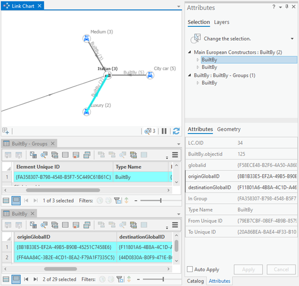

Données associées à des groupes dans un diagramme de liens

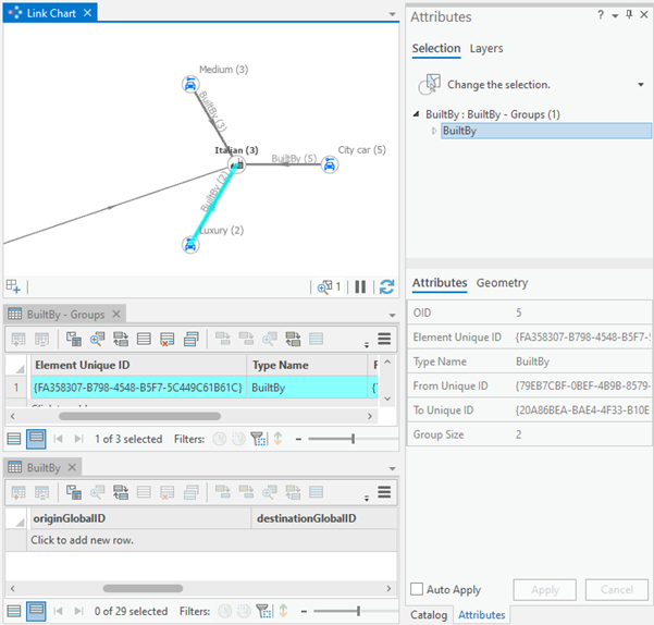

Par défaut, si vous sélectionnez un groupe d’entités ou un groupe de relations, la fenêtre Attributes (Attributs) affiche des attributs à la fois pour le groupe et pour les entités ou relations membres du groupe, et la fenêtre identifie le nombre de groupes sélectionnés, ainsi que le nombre d’éléments individuels du graphe qui sont membres du groupe. Les lignes sont également sélectionnées dans la table attributaire, à la fois pour la couche d’agrégation de diagramme de liens et pour la couche de diagramme de liens. Ce comportement est déterminé par le paramètre Automatically select related data (Sélection automatique des données associées) dans la boîte de dialogue Layer Properties (Propriétés de la couche) de la couche d’agrégation de diagramme de liens.
Le graphique ci-dessous présente le contenu affiché dans la fenêtre Attributes (Attributs) et les lignes sélectionnées dans les tables attributaires lorsque le paramètre par défaut est utilisé. Dans cet exemple, un groupe de relations BuiltBy est sélectionné dans le diagramme de liens. Deux relations BuiltBy individuelles sont membres du groupe de relations. Vous pouvez explorer les propriétés de chaque relation BuiltBy dans la table attributaire de la couche de diagramme de liens BuiltBy ou dans la fenêtre Attributes (Attributs).
Les données associées à un groupe de relations sont sélectionnées par défaut.

Dans le graphique ci-dessous, le même groupe de relations est sélectionné dans le diagramme de liens lorsque la case Automatically select related data (Sélection automatique des données associées) est décochée. La fenêtre Attributes (Attributs) affiche uniquement les informations pour la couche d’agrégation de diagramme de liens (les groupes de relations BuiltBy). Les relations individuelles qui sont membres du groupe de relations BuiltBy ne sont pas sélectionnées automatiquement dans la couche de diagramme de liens BuiltBy et ne sont pas disponibles dans la fenêtre Attributes (Attributs).
Si vous le souhaitez, les données associées à un groupe de relations peuvent ne pas être sélectionnées par défaut.
