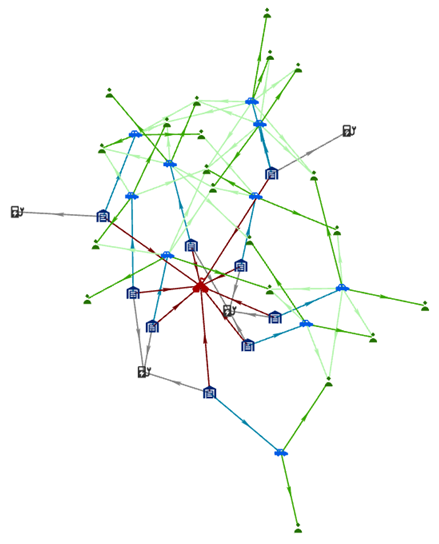

Mise en page organique standard
La mise en page standard utilise une mise en page de force dirigée pour organiser les entités.
La mise en page standard est la mise en page par défaut utilisée pour disposer les entités et les relations lorsqu’un diagramme de liens est créé.
Diagramme de liens disposé selon la mise en page organique standard

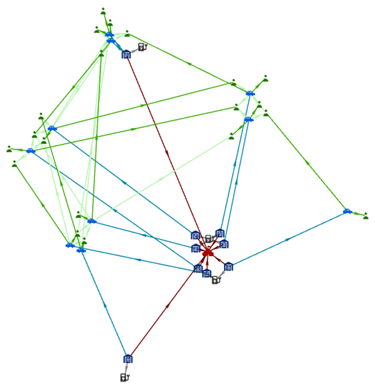

Mise en page organique Community (Communautaire)
La mise en page de communauté recherche les communautés, qui sont des groupes d’entités étroitement associés. Une mise en page de force dirigée est ensuite utilisée pour organiser les communautés. Les forces d’attraction des relations entre les entités de différentes communautés sont atténuées de sorte que ces communautés soient plus dispersées qu’avec la mise en page organique standard.
Diagramme de liens disposé selon la mise en page organique de communauté

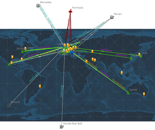

Vous pouvez également ajouter des données spatiales aux diagrammes de liens qui utilisent la mise en page géographique. Sur l’onglet Link Chart (Diagramme de liens), dans le groupe Layer (Couche), cliquez sur Add Data (Ajouter des données) .
Diagramme de liens disposé selon la mise en page organique géographique avec des données spatiales ajoutées à la carte

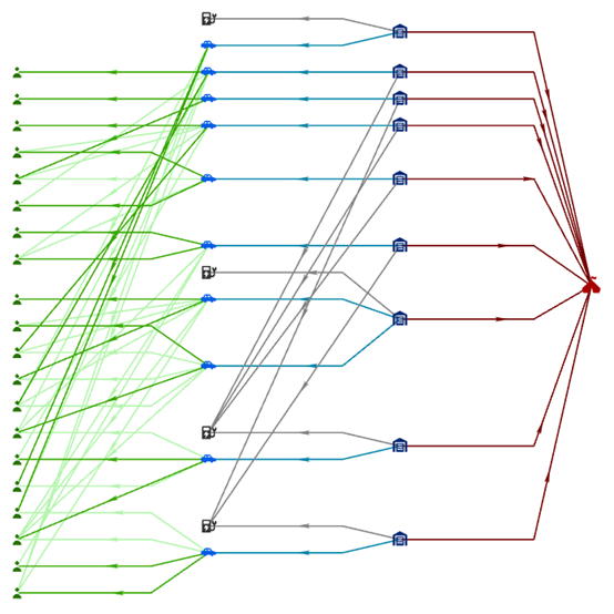

Mise en page d’arborescence de droite à gauche
La mise en page de droite à gauche positionne l’entité racine à droite du diagramme de liens. Chaque niveau dans l’arborescence est positionné plus près de la gauche du diagramme de liens.
Diagramme de liens disposé selon la mise en page d’arborescence de droite à gauche

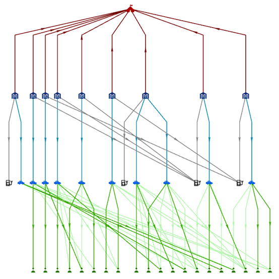

Mise en page arborescente de haut en bas
La mise en page de haut en bas positionne l’entité racine en haut du diagramme de liens. Chaque niveau dans l’arborescence est positionné plus près du bas du diagramme de liens.
Diagramme de liens disposé selon la mise en page d’arborescence de haut en bas

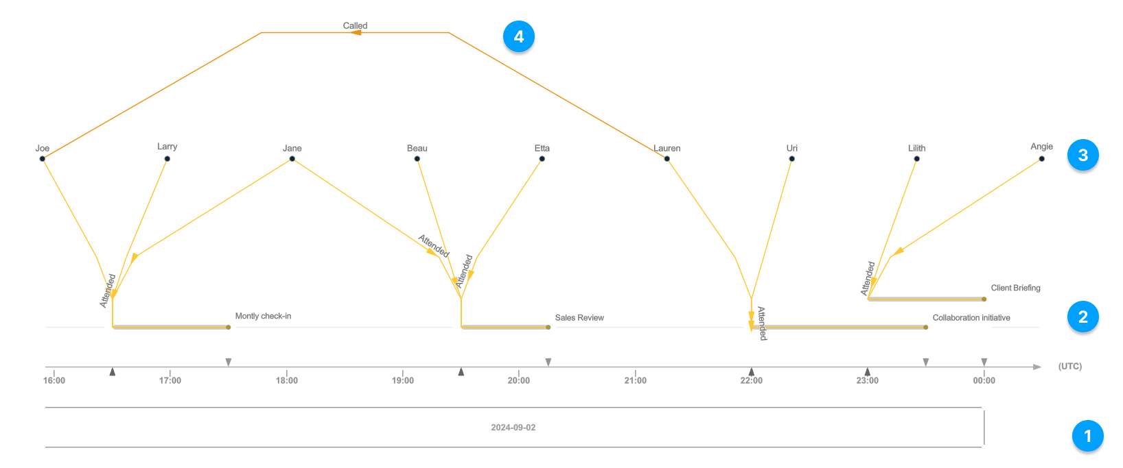

À chronologies multiples
La mise en page À chronologies multiples crée des chronologies individuelles pour chaque entité associée à un événement. Les entités d’événement sont placées entre les chronologies. Les relations sont tracées entre une chronologie et l’entité d’événement associée. Les relations reliant des événements ayant chacun une heure de début et une heure de fin, également appelés événements duratifs, ont un angle droit. La partie le long de la chronologie représente la durée de l’événement. La mise en page organise les entités et les relations en fonction du type d’événement, comme suit :
  • Événements d’entité duratifs : les relations possèdent un angle droit par rapport à l’événement d’entité et sont affichées sur la chronologie pour la durée de l’événement.
  • Événements d’entité ponctuels : les relations sont tracées sous forme de ligne droite de la chronologie à l’entité d’événement.
  • Événements de relation duratifs : la relation est tracée sur les deux chronologies des entités de non-événement pour la durée de l’événement.
  • Événements de relation ponctuels : les relations sont tracées sous forme de ligne droite de la chronologie à l’entité de non-événement.
Diagramme de liens disposé selon la mise en page de type chronologies multiples
La mise en page Multi-Timeline (À chronologies multiples) comporte divers éléments pour communiquer la relation entre les événements au fil du temps.
L’axe du temps (numéro 1 dans l’image ci-avant) indique le sens de l’axe du temps, le décalage UTC, les dates et heures, ainsi que le début et la fin des événements. Les événements sont représentés sur plusieurs chronologies (numéro 2 dans l’image ci-avant). Une chronologie peut comporter une racine (numéro 3 dans l’image ci-avant) représentée au début de la chronologie. Cette racine est une entité de non-événement qui est associée aux événements tracés sur la chronologie. Une seule chronologie au maximum ne dispose pas de racine : cette chronologie comporte des événements qui ne sont associés à aucune entité dans le diagramme de liens. Les relations entre les entités de non-événement et les entités de non-événement qui ne sont pas associées aux entités d’événement (numéro 4 dans l’image ci-avant) sont affichées en dehors des racines chronologiques. L’échelle de temps (numéro 5 dans l’image ci-avant) indique la longueur de la chronologie en heures.
Vous pouvez modifier les propriétés qui organisent les entités et les relations dans cette mise en page dans les paramètres de mise en page.

Modifier les paramètres de mise en page organique
Si vous utilisez des mises en page organiques, les paramètres vous permettent d’ajuster la manière dont les entités et relations sont positionnées dans un diagramme de liens.
ArcGIS Pro utilise un processus itératif pour déterminer où placer les entités et relations dans le diagramme de liens. Le nombre d’itérations utilisées par les mises en page organiques pour réaliser les calculs nécessaires est optimisé pour obtenir un bon résultat dans un délai raisonnable. Toutefois, si vous êtes disposé à patienter plus longtemps avec des diagrammes de liens volumineux, il est possible d’établir des itérations supplémentaires en vue d’améliorer les résultats globaux. Utilisez le paramètre Computation Budget (Budget du calcul) pour indiquer le délai maximal qui peut être consacré aux calculs. La valeur spécifiée n’est pas un nombre absolu de secondes, mais un délai relatif.
Comme indiqué ci-dessus pour les mises en page organiques, les entités se repoussent les unes les autres, mais elles sont également attirées mutuellement par leurs relations. Par défaut, le rayon de répulsion utilisé dans les mises en page organiques est calculé automatiquement en fonction des données du diagramme. Vous pouvez cependant ajuster manuellement le paramètre Repulsion Radius (Rayon de répulsion) pour générer un résultat différent. Avec une mise en page de communauté par exemple, si vous augmentez la taille de rayon, les communautés qui ne sont pas fortement connectées sont plus éloignées dans le diagramme de liens. Dans d’autres cas, si une mise en page organique distribue équitablement un ensemble spécifique de données dans un modèle circulaire, par exemple, il est possible que l’augmentation du rayon de répulsion n’ait pas un effet notable parce que les forces entre les entités sont bien équilibrées. La longueur de segment idéale est multipliée par cette valeur lorsque la distance de répulsion est calculée.
Avec une mise en page géographique, les entités dotées de localisations spatiales sont fixes dans leur position géographique sur la carte. Les entités sans localisation spatiale sont disposées selon la mise en page standard. Vous pouvez influer sur la façon dont ces entités sont disposées en modifiant le paramètre Ideal Edge Length (Longueur de segment idéale), qui détermine le mode de calcul des forces d’attraction et de répulsion le long d’une relation. En augmentant la longueur de segment idéale, les entités associées sans localisation spatiale sont positionnées plus loin de celles qui possèdent une localisation spatiale. Différentes longueurs peuvent convenir pour des cartes d’échelles différentes.
Vous pouvez utiliser deux méthodes pour calculer la distance idéale entre une entité spatiale et une entité non spatiale associée. Le paramètre Multiplicative (Multiplicatif) est utilisé par défaut. Dans ce cas, la distance idéale qui serait généralement utilisée dans un diagramme de liens est multipliée par la valeur donnée. Le paramètre Absolute (Absolu) permet aux utilisateurs de spécifier la longueur de segment idéale en degrés décimaux. Utilisez une petite valeur idéale absolue lorsque le diagramme de liens possède une échelle géographique importante, par exemple lorsque les données représentent une ville. Les nombres importants positionneront les entités non spatiales associées en dehors de l’étendue de la carte.
Par défaut, la carte applique un zoom avant ou arrière lorsque vous ajustez les paramètres Ideal Edge Length (Longueur de segment idéale). Toutes les entités seront toujours visibles dans le diagramme de liens. Sélectionnez l’option Keep current extent (Conserver l’étendue actuelle) pour modifier le placement des entités non spatiales sans modifier l’échelle de la carte.
Pour modifier les paramètres de mise en page organique, procédez comme suit :
  1. Vérifiez que la mise en page actuelle pour le diagramme de liens est organique.
  2. Dans l’onglet Link Chart (Diagramme de liens) du ruban, dans le groupe Visualization (Visualisation), cliquez sur le bouton Settings (Paramètres) .
  3. Modifiez le paramètre Computation Budget (Budget du calcul) à l’aide de l’une des méthodes suivantes :
    • Faites glisser le curseur vers la gauche ou la droite.
    • Saisissez un nombre dans la zone de texte.
    Par défaut, un délai de deux secondes est autorisé pour réaliser les calculs appropriés. La valeur minimale est d’une seconde et la valeur maximale de 100 secondes.
  4. Cliquez sur le bouton bascule Auto afin de désactiver les calculs automatiques pour le paramètre Repulsion Radius (Rayon de répulsion) et modifiez le mode de calcul du rayon à l’aide d’une des méthodes suivantes :
    Par défaut, un rayon de répulsion d’une valeur égale à un est utilisé. La valeur minimale est un et la valeur maximale est 99.
  5. Si la mise en page actuelle pour le diagramme de liens est géographique, cliquez sur la liste déroulante Ideal Edge Length (Longueur de segment idéale), sur la méthode appropriée pour calculer la distance, puis utilisez l’une des méthodes ci-dessous pour modifier le mode de calcul de la distance.
    Pour la méthode Multiplicative (Multiplicatif), un multiplicateur égal à un est utilisé par défaut. La valeur minimale est zéro et la valeur maximale est cinq. Pour la méthode Absolute (Absolu), un multiplicateur égal à un est utilisé par défaut. La valeur minimale est zéro et la valeur maximale est 360.
  6. Si la mise en page actuelle pour le diagramme de liens est géographique, sélectionnez Keep current extent (Conserver l’étendue actuelle) pour conserver la même échelle de carte lorsque vous modifiez les paramètres de mise en page.
  7. Cliquez sur Apply (Appliquer).
Les entités sont redisposées dans le diagramme de liens en fonction des paramètres actuels.
Remarque :
Pour rétablir la valeur par défaut des paramètres de mise en page, cliquez sur le bouton Settings (Paramètres) , sur Reset (Réinitialiser), puis sur Apply (Appliquer). Le fait de cliquer sur Reset (Réinitialiser) ne modifiera pas votre choix de conserver l’étendue actuelle de la carte lorsque vous utilisez une mise en page géographique.
Modifier les paramètres de mise en page chronologique
Si vous utilisez des mises en page chronologiques, les paramètres vous permettent d’ajuster la façon dont la bannière temporelle, le sens de l’axe du temps ainsi que les entités et les relations sont positionnées dans un diagramme de liens. Time axis direction (Sens de l’axe du temps) détermine dans quel sens orienter la mise en page et où placer les événements les plus anciens. Par défaut, les événements les plus anciens sont placés sur la gauche de la chronologie et l’événement le plus récent sur la droite.
Les paramètres Line separation (Séparation des lignes) contrôlent le mode de décalage des relations superposées visuellement. Le paramètre Strength (Force) décale chaque relation superposée par rapport à la précédente selon une quantité donnée. Activez le bouton bascule Space evenly (Espacer uniformément) pour espacer les relations à distance égale les unes des autres. Activez les paramètres Use Bezier curves (Utiliser des courbes de Bézier) pour décaler les relations superposées avec les courbes de Bézier par défaut. Le paramètre Shape ratio (Ratio des formes) modifie la position des angles sur la ligne de relation. La valeur par défaut est zéro, ce qui place une courbure dans la relation près de chaque entité. Plus le nombre est élevé, plus les courbures sont placées près du milieu de la ligne de relation.
Par défaut, le diagramme de liens applique un zoom avant ou arrière lorsque vous ajustez les paramètres de mise en page. Toutes les entités seront toujours visibles dans le diagramme de liens. Cliquez sur l’option Keep current extent (Conserver l’étendue actuelle) pour modifier le placement des entités non spatiales sans modifier l’échelle de la carte.
Pour modifier les paramètres de la mise en page chronologique, procédez comme suit :
  1. Vérifiez que la mise en page actuelle pour le diagramme de liens est chronologique.
  2. Dans l’onglet Link Chart (Diagramme de liens) du ruban, dans le groupe Visualization (Visualisation), cliquez sur Layout Settings (Paramètres de mise en page) .
    La fenêtre Layout settings (Paramètres de mise en page) apparaît.
  3. Cliquez sur l’un des boutons de direction pour modifier le sens d’orientation de la mise en page dans le diagramme de liens.
      • Left (Gauche) : la mise en page est organisée en augmentant le temps de gauche à droite.
      • Right (Droite) : la mise en page est organisée en augmentant le temps de droite à gauche.
      • Up (Haut) : la mise en page est organisée en augmentant le temps de bas en haut.
      • Down (Bas) : la mise en page est organisée en augmentant le temps de haut en bas.
  4. Indiquez le nombre de minutes du décalage horaire dans le paramètre UTC offset in minutes (Décalage UTC en minutes) de l’une des manières ci-après.
    • Saisissez un nombre dans la zone de texte UTC Offset (Décalage UTC).
    • Cliquez sur les flèches vers le haut et vers le bas dans la zone de texte UTC Offset (Décalage UTC) pour modifier ce nombre.
    La valeur par défaut est 0, la valeur minimale est -720 (-12:00 heures) et la valeur maximale est 840 (+14:00 heures) La valeur est multipliée par 60 pour générer le décalage UTC sur la bannière temporelle.
  5. Cliquez sur le menu déroulant Show event ticks (Afficher les graduations d’événement) pour modifier le mode d’affichage des événements sur la bannière temporelle.
    • Start and end (Début et fin) : une flèche gris foncé est placée au début de l’événement et une flèche gris clair, à la fin de l’événement. Il s’agit de l’option par défaut.
    • Start (Début) : une flèche gris foncé est placée au début de l’événement.
    • None (Aucun) : aucun indicateur n’est fourni pour le début ou la fin des événements.
  6. Cliquez sur Show duration (Afficher la durée) pour ajouter une ligne transparente grise indiquant la durée de l’événement d’entité.
  7. Modifiez la valeur Width (Largeur) de la ligne de durée de l’une des manières suivantes :
    • Saisissez un nombre dans la zone de texte Width (Largeur).
    • Cliquez sur les flèches vers le haut et vers le bas dans la zone de texte Width (Largeur) pour modifier ce nombre.
    La valeur par défaut est 5, la valeur minimale est 1 et la valeur maximale est 10.
  8. Si la mise en page actuelle du diagramme de liens est Multi-Timeline (À chronologies multiples), déplacez le curseur Entity location (Localisation de l’entité) pour modifier la position de la ligne de durée par rapport à l’entité.
    Par défaut, la ligne de durée est tracée à gauche de l’entité.
  9. Si la mise en page actuelle du diagramme de liens est Multi-Timeline (À chronologies multiples), cliquez sur Show interval bounds (Afficher les limites de l’intervalle) afin de représenter le début et la fin d’un événement à l’aide des lignes de relation.
  10. Cliquez sur Separate timeline overlaps (Séparer les éléments superposés dans la chronologie) pour désactiver la séparation visuelle des événements superposés sur une chronologie donnée.
    Par défaut, tous les événements sont dessinés sans superposition.
  11. Cliquez sur Separate time overlaps (Séparer les éléments superposés dans le temps) pour désactiver la séparation visuelle des événements superposés dans le temps.
    Si la mise en page actuelle du diagramme de liens est Timeline (Chronologie), vous pouvez cliquer sur Move first bends (Déplacer les premières courbures) pour placer la courbure de relation au niveau de l’entité. Par défaut, la première courbure de la relation se trouve au-delà des entités séparées sur la chronologie.
  12. Si la mise en page actuelle du diagramme de liens est Timeline (Chronologie), augmentez ou réduisez la valeur Second bend ratio (Ratio des deuxièmes courbures) pour modifier la position de la deuxième courbure de relation en tant que ratio de la position de la première courbure, de l’une des manières suivantes :
    • Saisissez un nombre dans la zone de texte Second bend ratio (Ratio des deuxièmes courbures).
    • Cliquez sur les flèches vers le haut et vers le bas dans la zone de texte Second bend ratio (Ratio des deuxièmes courbures) pour modifier ce nombre.
    La valeur par défaut est 0,3, la valeur minimale est 0,0 et la valeur maximale est 1,0.
  13. Augmentez la valeur Strength (Multiplicateur) du décalage des lignes de relation pour modifier la distance qui sépare les lignes de relation superposées entre elles de l’une des manières suivantes :
    • Saisissez un nombre dans la zone de texte Strength (Multiplicateur).
    • Cliquez sur les flèches vers le haut et vers le bas dans la zone de texte Strength (Multiplicateur) pour modifier ce nombre.
    La valeur par défaut est 0, la valeur minimale est 0,0 et la valeur maximale est 10,0.
  14. Cliquez sur Space evenly (Espacer uniformément) pour rendre uniforme l’espace entre deux relations décalées consécutives.
  15. Cliquez sur Use Bezier curves (Utiliser des courbes de Bézier) pour créer un décalage des relations avec une courbe de Bézier par défaut.
    Remarque :
    Les clients qui ne prennent pas en charge les courbes de Bézier ignorent ce paramètre.
  16. Augmentez la valeur Shape ratio (Ratio des formes) pour modifier la position des courbures dans les relations décalées, de l’une des manières suivantes :
    • Saisissez un nombre dans la zone de texte Shape ratio (Ratio des formes).
    • Cliquez sur les flèches vers le haut et vers le bas dans la zone de texte Shape ratio (Ratio des formes) pour modifier ce nombre.
  17. Sélectionnez Keep current extent (Conserver l’étendue actuelle) pour conserver la même échelle lorsque vous modifiez les paramètres de mise en page.
  18. Vous pouvez également cliquer sur Auto Apply (Automatique) pour mettre à jour automatiquement la mise en page du diagramme de liens lorsque vous modifiez les paramètres.
  19. Cliquez sur Apply (Appliquer).
  20. Le cas échéant, cliquez sur le menu déroulant Reset (Réinitialiser) et sélectionnez l’une des options suivantes :
    • Reset to defaults (Rétablir les valeurs par défaut) : rétablissez les valeurs par défaut système de tous les paramètres.
    • Reset to Link Chart values (Rétablir les valeurs du diagramme de liens) : ignore les modifications les plus récentes et rétablit les derniers paramètres enregistrés dans le diagramme de liens.
