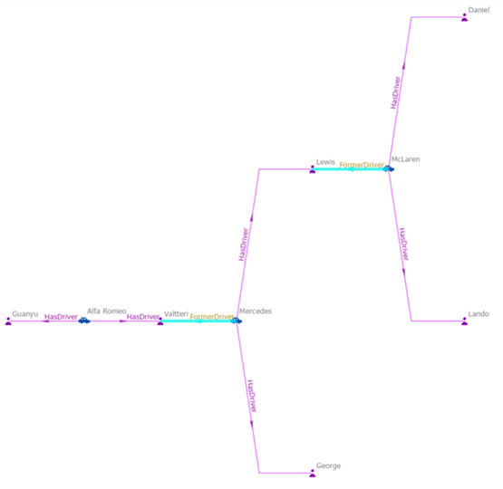

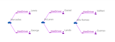

Pour ajouter des relations manquantes entre deux entités présentes dans le diagramme de liens, procédez comme suit :
  1. Dans un diagramme de liens, sélectionnez les entités à évaluer pour déterminer si des relations sont manquantes ou non. Vous pouvez également effacer les sélections existantes afin d’évaluer toutes les entités dans le diagramme de liens pour les relations manquantes.
    Un diagramme de liens contient un jeu d'entités et de relations.
  2. Dans l’onglet Link Chart (Diagramme de liens) du ruban, dans le groupe Scope (Portée), cliquez sur le bouton Connect (Connecter) .
    Les relations manquantes sont extraites du graphe de connaissances et ajoutées au diagramme de liens. La mise en page existantes des entités et des relations est modifiée au besoin pour s'adapter aux relations ajoutées. Les éléments de graphe sélectionnés initialement sont désélectionnés. Les relations ajoutées sont sélectionnées.
    Les relations entre entités sur le diagramme de liens sont ajoutées si elles ne sont pas déjà présentes.
    Comme les relations ajoutées sont sélectionnées, il peut être difficile de voir les types de relation.

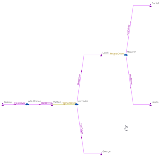

  3. Éventuellement, effacez la sélection et faites un zoom avant pour explorer les relations ajoutées.
    Aucun élément de graphe n’est sélectionné.

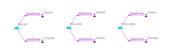

  1. Sélectionnez 2 à 10 entités entre lesquelles vous souhaitez rechercher les chemins les plus courts.
    Trois entités sont sélectionnées dans un diagramme de liens.

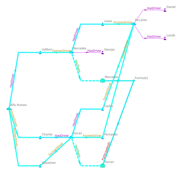

    Les entités et les relations représentant les chemins les plus courts entre toutes les entités sélectionnées sont extraites du graphe de connaissances et ajoutées au diagramme de liens. Les éléments de graphe sélectionnés initialement sont désélectionnés et les entités et les relations ajoutées sont sélectionnées. Lorsque le chemin le plus court comprend des entités et des relations qui étaient déjà présentes dans le diagramme de liens, ces éléments graphiques sont également sélectionnés. La mise en page actuelle est utilisée pour repositionner tous les éléments de graphe dans le diagramme de liens.
    Les entités et les relations ont été ajoutées au diagramme de liens et tous les chemins trouvés sont sélectionnés.
    Comme les entités et les relations ajoutées sont sélectionnées, il peut être difficile de voir l'entité et les types de relation.

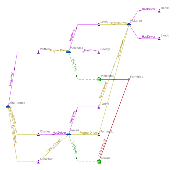

    Aucune entité et relation n’est sélectionnée dans le diagramme de liens.

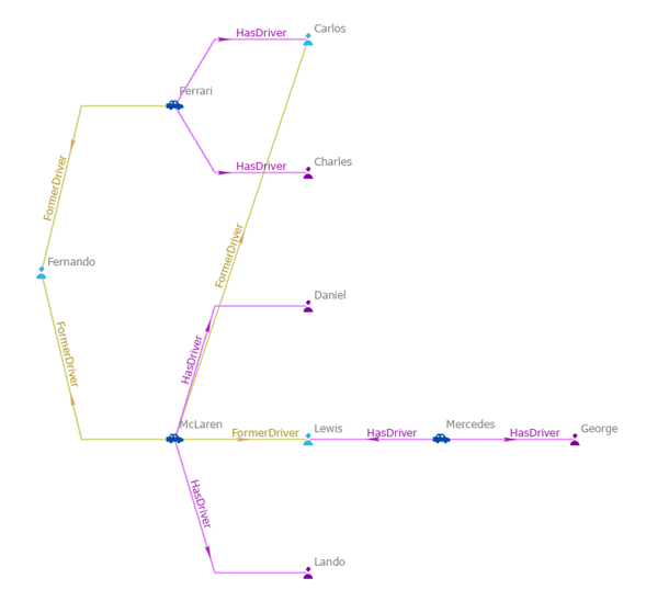

La méthode Filtered Find Paths (Recherche de chemins filtrée) fonctionne de la même manière que la méthode Find Paths (Rechercher les chemins), à ceci près qu’elle permet de traverser ou d’éviter des entités ou des relations spécifiques de manière sélective, et de spécifier la longueur et la direction des chemins à rechercher. Ouvrez la fenêtre Filtered Find Paths (Recherche de chemins filtrée) pour effectuer cette analyse. Vous pouvez l’ouvrir à partir d’une enquête ou d’un diagramme de liens.
Vous pouvez définir des filtres qui indiquent les types d’entités et de relations à inclure. Vous pouvez également définir des filtres qui excluent des types d’entités et de relations ou des entités et relations spécifiques. De plus, vous pouvez définir des points de cheminement : des entités individuelles qui doivent être présentes ou qui peuvent facultativement être présentes. De plus, vous pouvez définir des points de cheminement obligatoires et facultatifs. Lorsque des points de cheminement sont inclus, chaque entité et chaque relation sera incluse une seule fois dans le chemin résultant. Vous pouvez également définir des coûts de relation pour identifier le chemin le plus court en fonction du coût de chemin cumulé.
Par exemple, dans le diagramme ci-dessous, si l’origine est l’entité E, la destination est l’entité C, et l’entité B est définie comme un point de cheminement obligatoire, le chemin le plus court est celui défini par les entités et relations mises en surbrillance : de E à H à A à B à C. Chaque entité et chaque relation est traversée une seule fois et le filtre de point de cheminement est respecté.
Le chemin le plus court entre les entités E et C qui inclut l’entité B est celui mis en évidence sur le diagramme.
Comme pour l’opération Find Paths (Rechercher les chemins), l’algorithme recherche le chemin le plus court entre les entités d’origine et de destination qui répondent aux exigences spécifiées. Tous les chemins trouvés qui font la même longueur que le chemin le plus court sont inclus dans le résultat. Les éléments de graphe sur les chemins les plus courts qui ne sont pas encore présents sur le diagramme de liens sont ajoutés et sélectionnés. Si aucun chemin respectant les exigences n’est trouvé, un message indique ce résultat.

  6. Cliquez sur Find Paths (Rechercher les chemins) .
    Les entités et les relations associées au chemin le plus court sont ajoutées au diagramme de liens si elles ne sont pas déjà présentes et sélectionnées.

Pour identifier les entités clés entre les entités sélectionnées dans le diagramme de liens, procédez comme suit :
  1. Cliquez sur Find Paths (Rechercher les chemins) .
    Les entités et les relations associées aux chemins de résultat sont ajoutées au diagramme de liens si elles ne sont pas déjà présentes et sélectionnées.
  2. Sélectionnez deux entités ou plus qui vous intéressent.
  3. Dans l’onglet Link Chart (Diagramme de liens) du ruban, dans le groupe Scope (Portée), cliquez sur le bouton Find Between (Rechercher entre) .
    Les entités connectées directement à au moins deux des entités sélectionnées initialement sont extraites du graphe de connaissances et ajoutées au diagramme de liens si elles ne s'y trouvent pas déjà. Les éléments de graphe sélectionnés initialement sont désélectionnés et les entités intermédiaires sont sélectionnées. Si nécessaire, la mise en page actuelle est utilisée pour repositionner les éléments de graphe dans le diagramme de liens.
    Les entités directement connectées à au moins deux entités sélectionnées initialement sont sélectionnées.
