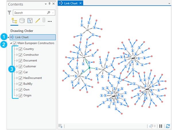

Un diagramme de liens est constitué d’entités ponctuelles qui représentent des entités et des entités linéaires représentant des relations dans un graphe de connaissances. Ces diagrammes de liens sont créés et ouverts dans une vue de diagramme de liens et apparaissent dans la catégorie Maps (Cartes) dans la fenêtre Catalog (Catalogue) et dans la vue du catalogue.
Le diagramme de liens lui-même est représenté en haut de la fenêtre Contents (Contenu) de la même manière qu’une carte (numéro 1 sur l’image ci-dessous). Le graphe de connaissances est représenté sous la forme d’une couche de graphe de connaissances (numéro 2 sur l’image ci-dessous).
Vous pouvez visualiser une couche de graphe de connaissances dans un diagramme de liens.

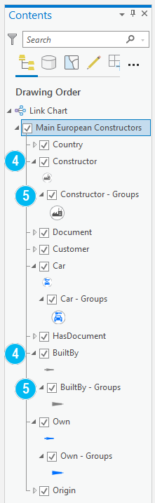

La couche de graphe de connaissances est constituée d’une couche de diagramme de liens pour chaque type d’entité et chaque type de relation dans le graphe de connaissances (numéro 3 sur l’image ci-dessous). Chaque couche de diagramme de liens est à son tour une couche composite, comme décrit ci-dessous.
  • Couche de diagramme de liens : cette couche représente des entités ou des relations dans le graphe de connaissances (numéro 4 sur l’image ci-dessous). Le nom par défaut de cette couche correspond au nom du type d’entité ou du type de relation.
  • Couche d’agrégation de diagramme de liens : les entités et les relations peuvent être regroupées visuellement dans un diagramme de liens. Une couche d’agrégation de diagramme de liens représente ces entités regroupées ou relations regroupées dans le diagramme de liens (numéro 5 sur l’image ci-dessous). La couche d’agrégation vous permet de fournir une symbologie différente pour les entités et les relations regroupées. Le nom par défaut de cette couche correspond au nom du type d’entité ou du type de relation accompagné du suffixe « - Groups ».
Les couches de diagramme de liens contiennent des couches d’agrégation de diagramme de liens.
