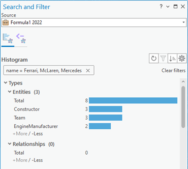

  1. Dans la fenêtre Search And Filter (Rechercher et filtrer), cliquez sur l’onglet Histogram (Histogramme) .
  2. Cliquez sur une barre dans l’un des histogrammes pour la sélectionner.
    Les entités et relations associées à une barre d’histogramme ne sont pas sélectionnées automatiquement. Seule la barre sur le diagramme est sélectionnée.
  3. Modifiez les barres d’histogramme qui sont sélectionnées.
    • Appuyez sur la touche Ctrl, puis cliquez sur une autre barre dans un histogramme pour sélectionner plusieurs barres.
    • Appuyez sur la touche Ctrl, puis cliquez sur une barre sélectionnée dans un histogramme pour la désélectionner.
    Par exemple, dans la section Properties (Propriétés), sélectionnez plusieurs barres dans l’histogramme associé à la propriété name.
    Plusieurs barres d’un histogramme sont sélectionnées.

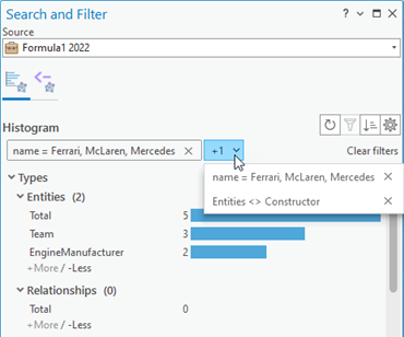

  5. Vous pouvez également exclure le contenu associé à des barres d’histogramme spécifiques de tous les histogrammes. Sélectionnez les barres d’histogramme adéquates et excluez le contenu à l’aide de l’une des méthodes suivantes.
    • Appuyez sur la touche Ctrl et cliquez sur le bouton Filter (Filtrer) situé en haut de l’onglet Histogram (Histogramme).
    • Cliquez avec le bouton droit sur un histogramme sélectionné, puis sélectionnez Exclude (Exclure) .
    Par exemple, dans la section Entities (Entités), excluez toutes les entités constructeur des histogrammes.
    Le filtre utilisé pour exclure des entités et des relations est ajouté à la liste de filtres en haut de l’onglet Histogram (Histogramme). Les histogrammes sont mis à jour pour récapituler uniquement les entités et relations autorisées par tous les filtres. Si la fenêtre Search And Filter (Rechercher et filtrer) n’est pas assez grande pour afficher tous les filtres, cliquez sur la liste déroulante Filters (Filtres) pour les voir.
    Tous les filtres qui ont été appliqués apparaissent en haut de l’onglet Histogram (Histogramme).
