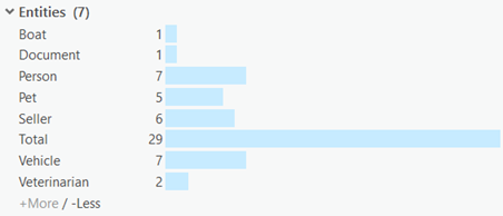

Les barres d’un histogramme sont triées dans l’ordre numérique, par défaut, en fonction du nombre d’instances d’une valeur spécifique. Toutefois, vous pouvez trier les barres dans l’ordre alphabétique en fonction de leurs étiquettes à la place. Vous pouvez changer l’ordre de tri pour afficher les valeurs à mesure qu’elles augmentent ou qu’elles diminuent, selon les besoins. Si le nombre d’instances de chaque entité est faible mais que le nombre total d’entités est élevé, il peut être utile de supprimer de l’histogramme la barre représentant la somme totale. Ces modifications s’appliquent à tous les histogrammes de la fenêtre.
Les barres des histogrammes peuvent être disposées dans l’ordre alphabétique.
  1. Cliquez sur le bouton Sort (Trier) situé en haut de l’onglet Histogram (Histogramme) .
  2. Sélectionnez une option de tri différente pour changer la disposition des barres des histogrammes.
    • Alphabetically (ascending) (Alphabétiquement (croissant)) : les barres de l’histogramme sont triées dans l’ordre alphabétique de A à Z, selon le nom de l’élément représenté par la barre.
    • Alphabetically (descending) (Alphabétiquement (décroissant)) : les barres de l’histogramme sont triées dans l’ordre alphabétique de Z à A, selon le nom de l’élément représenté par la barre.
    • Count (ascending) (Nombre (croissant)) : les barres de l’histogramme sont triées dans l’ordre numérique de 1 à 10, selon le nombre d’éléments représentés par chaque barre.
    • Count (descending) (Nombre (décroissant)) : l’option par défaut. Les barres de l’histogramme sont triées dans l’ordre numérique de 10 à 1, selon le nombre d’éléments représentés par chaque barre.
  3. Cliquez sur le bouton Settings (Paramètres) situé en haut de l’onglet.
  4. Désélectionnez l’option Show total bars (Afficher le total des barres).
    Sans le total des barres, le nombre total des valeurs présentées dans le diagramme n’est pas disponible. Cependant, vous pourrez peut-être visualiser plus clairement les informations présentées par les autres barres de l’histogramme.
    La barre indiquant le nombre total d’entités présentes dans la vue couplée peut être supprimée de l’histogramme.

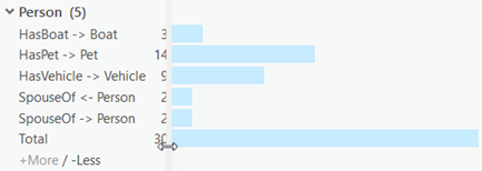

Un histogramme est surtout un diagramme à barres. Tous les histogrammes dans la fenêtre Search And Filter (Rechercher et filtrer) sont positionnés de sorte que les parties inférieures des diagrammes, qui représentent zéro ou une valeur nulle, sont alignées. Vous pouvez repositionner cette ligne de base pour spécifier à quel endroit de la fenêtre les diagrammes commencent. Cela vous permet d’intégrer des étiquettes plus larges ou des valeurs hautement variables dans les diagrammes, selon les besoins. Dans l’exemple ci-dessous, les étiquettes sont tronquées car elles sont trop longues par rapport à l’espace disponible.
Les étiquettes des barres de l’histogramme sont tronquées.
Ces modifications s’appliquent à tous les histogrammes de la fenêtre. Lorsque la ligne de base est déplacée afin que les étiquettes longues soient entièrement visibles, les barres dans les autres histogrammes peuvent être tellement éloignées de leurs étiquettes courtes qu’il peut être difficile de voir quelle étiquette est associée à quelle barre. Dans ce cas, envisagez de changer la manière dont les étiquettes sont placées afin de les placer près des barres.
  1. Cliquez sur le bouton Settings (Paramètres) situé en haut de l’onglet Histogram (Histogramme) .
  2. Cochez la case Adjust bar baseline (Ajuster la ligne de base des barres).
    Une barre verticale déplaçable apparaît dans la fenêtre Search And Filter (Rechercher et filtrer).
  3. Faites glisser la barre vers la gauche ou la droite pour indiquer à quel endroit de la fenêtre est positionnée la ligne de base de l’histogramme.
    Déplacez la ligne de base des histogrammes vers la gauche ou la droite dans la fenêtre.
  4. Lorsque vous êtes satisfait de la position de la ligne de base, cliquez de nouveau sur le bouton Settings (Paramètres) et décochez la case Adjust bar baseline (Ajuster la ligne de base des barres).
