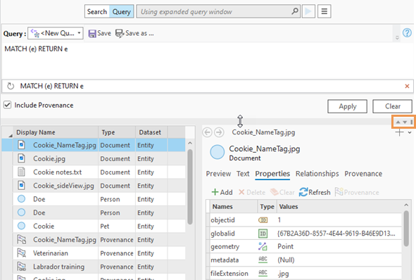

  6. Redimensionnez la fenêtre de requête développée en faisant glisser le séparateur entre la fenêtre et la liste de contenu.
    Vous pouvez également utiliser les boutons sur le séparateur pour utiliser tout l’espace pour la fenêtre de requête développée ou pour la liste de contenu.
    Redimensionnez la fenêtre de requête développée en faisant glisser le séparateur ou en utilisant les boutons disponibles.

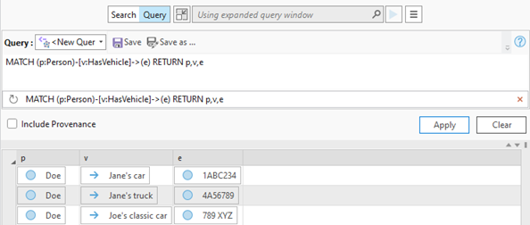

Écrire une requête openCypher
Les requêtes openCypher sont aux bases de données orientées graphe ce que les requêtes SQL sont aux bases de données relationnelles. La structure de base de la requête consiste à rechercher, ou faire correspondre, les entités et de renvoyer ces entités, lorsque les entités que vous recherchez sont identifiées entre parenthèses. Par exemple, la requête MATCH (e) RETURN e renvoie des entités de n’importe quel type. Le nombre d’entités renvoyées est limité uniquement par la configuration du graphe de connaissances. Pour restreindre le nombre d’éléments de graphe renvoyés, utilisez une expression LIMIT. Par exemple, la requête MATCH (e) RETURN e LIMIT 5 renvoie cinq entités de n’importe quel type.

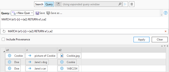

La requête peut identifier les entités qui sont liées à l’aide de symboles qui créent une flèche. Par exemple, la requête MATCH (e1)-->(e2) RETURN e1,e2 renvoie des paires d’entités, e1 et e2, dans lesquelles n’importe quel type de relation existe entre les deux entités et n’importe quel chemin de l’entité e1 à l’entité e2 les connecte. Si la requête a été écrite avec la flèche pointant dans l’autre direction, les chemins doivent être considérés comme démarrant de l’entité d’origine e2 vers l’entité de destination e1 : MATCH (e1)<--(e2) RETURN e1,e2. La relation entre les entités est appelée un modèle.
Les entités liées renvoyées par la requête apparaissent dans la liste de contenu.
La requête peut identifier des relations spécifiques qui doivent être placées entre crochets. Par exemple, la requête MATCH (e1)-[]->(e2) RETURN e1,e2 renvoie des paires d’entités, e1 et e2, dans lesquelles une seule relation de n’importe quel type connecte les deux entités. Cette requête présente une autre manière de représenter les mêmes requêtes que celles illustrées ci-dessus, et illustre la syntaxe de requête préférée. La requête peut être modifiée pour renvoyer l’intégralité du tuple qui décrit la relation en renvoyant l’entité d’origine, e1, la relation, r, et l’entité de destination, e2, comme suit : MATCH (e1)-[r]->(e2) RETURN e1,r,e2. Des requêtes similaires, MATCH (e1)-[ ]->( )-[ ]->(e2) RETURN e1,e2 ou MATCH (e1)-[*2]->(e2) RETURN e1,e2, renvoient des paires d’entités connectées par deux relations dans la même direction. Les requêtes peuvent également identifier des modèles dans lesquels les relations présentent des directions différentes, comme MATCH (e1)-[ ]->(e2)<-[ ]-(e3) RETURN e1,e2,e3.
Les entités liées et les entités qui les connectent sont renvoyées.

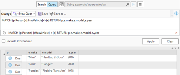

Les propriétés spécifiques des entités et des relations peuvent être incluses dans les résultats de requête. Par exemple, MATCH (p:Person)-[:HasVehicle]->(e) RETURN p,e.make,e.model,e.year exécute la même requête que celle définie précédemment. Toutefois, au lieu de montrer l’entité de destination, les résultats montrent les valeurs stockées dans plusieurs de ses propriétés : la marque, le modèle et l’année du véhicule, respectivement. Dans cet exemple, aucune variable n’a été affectée à la relation prise en compte par la requête, car les données de la relation ne sont pas incluses dans les résultats de requête ni évaluées ailleurs dans la requête.
Les propriétés de l’entité de véhicule de destination sont incluses dans les résultats.

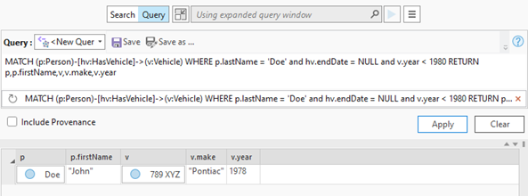

De même, vous pouvez contraindre les entités et les relations qui sont évaluées en spécifiant des propriétés qui définissent les entités et les relations d’intérêt. Les propriétés à prendre en compte sont définies par l’ajout d’une clause WHERE à la requête. Comme dans les exemples ci-dessus, les variables doivent être affectées pour faire référence à des informations spécifiques à propos des entités et des relations dans la clause WHERE. Par exemple, dans la requête suivante, seules les entités Person (Personne) avec une valeur spécifique pour la propriété lastName (nom) sont évaluées ; les relations HasVehicle (Possède un véhicule) sont prises en compte uniquement si la valeur de leur propriété endDate (date de fin) est nulle ; et les entités Vehicle (Véhicule) liées sont uniquement prises en compte si la valeur de la propriété year (année) est inférieure à 1980 : MATCH (p:Person)-[hv:HasVehicle]->(v:Vehicle) WHERE p.lastName = 'Doe' and hv.endDate IS NULL and v.year < 1980 RETURN p,p.firstName,v,v.make,v.year.
Les propriétés de l’entité d’origine, de la relation et de l’entité de destination sont prises en compte pour obtenir un ensemble spécifique de résultats.

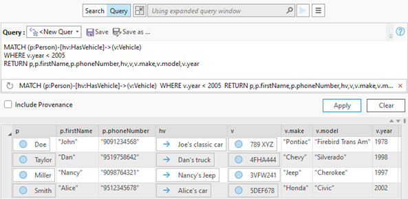

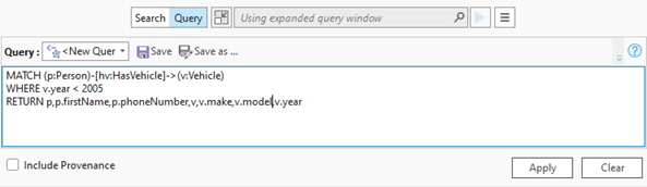

    Par exemple, redéfinissez la requête sur MATCH (p:Person)-[hv:HasVehicle]->(v:Vehicle) WHERE v.year < 2005 RETURN p, p.firstName, p.phoneNumber, hv, v, v.make, v.model, v.year pour renvoyer toutes les entités Person (Personne) qui partagent une relation HasVehicle (Possède un véhicule) avec une entité Vehicle (Véhicule) dans laquelle la propriété year (année) du véhicule est inférieure à 2005. Les résultats incluent les valeurs des propriétés firstName (prénom) et phoneNumber (numéro de téléphone) de l’entité Person (Personne), la relation HasVehicle (Possède un véhicule) et les propriétés make (marque), model (modèle) et year (année) de l’entité Vehicle (Véhicule).
    Appuyez sur Entrée pour déplacer le pointeur ou une partie du texte de la requête sur une nouvelle ligne dans la zone de texte multiligne. Utilisez autant de lignes que nécessaire pour la clarté.
    Une requête peut englober plusieurs lignes lorsque la zone de texte de requête multiligne est utilisée.
  3. Cliquez sur Apply (Appliquer) pour obtenir de nouveaux résultats.
    Les résultats de la requête apparaissent dans l’enquête. Les entités et les relations renvoyées par la requête sont identifiées par les icônes appropriées. La requête est ajoutée à l’historique qui apparaît en bas de la fenêtre de requête développée.
    Les entités, les relations et les valeurs de propriété renvoyées par la requête apparaissent dans l’enquête.

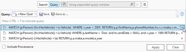

  4. Cliquez sur Clear (Effacer) pour supprimer le texte de la requête actuelle de la fenêtre de requête développée.

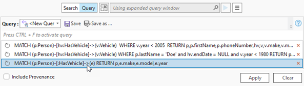

    Les trois requêtes les plus récentes sont répertoriées en bas de la fenêtre de requête développée. Les résultats de la requête la plus récente ne sont pas supprimés.
  5. Exécutez de nouveau ou supprimez des requêtes à partir de votre historique de requête.
    1. Cliquez sur une requête dans la liste pour l’exécuter de nouveau.
      Placez le pointeur sur une requête récente de votre historique.
      La requête sélectionnée apparaît dans la zone de texte de requête, s’exécute automatiquement, et les résultats apparaissent dans l’enquête.
    2. Cliquez sur le bouton Remove From History (Supprimer de l’historique) d’une requête spécifique dans la liste pour la supprimer de l’historique.
      Placez le pointeur de la souris sur le bouton Remove From History (Supprimer de l’historique).
      La requête spécifiée est supprimée de la liste. Votre historique récent est mis à jour pour afficher les trois dernières requêtes.

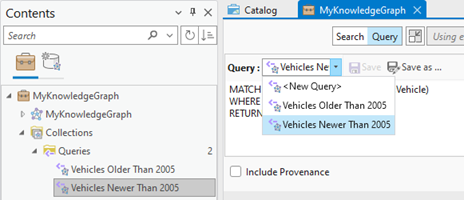

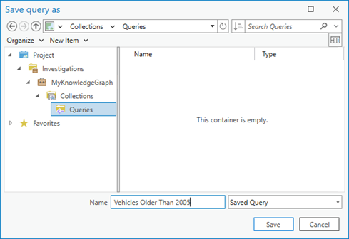

  4. Cliquez sur Save (Enregistrer) en haut de la fenêtre de requête développée.
    La boîte de dialogue Save query as (Enregistrer la requête sous) s’ouvre.
  5. Accédez au conteneur de projet Investigations (Enquêtes), à votre enquête, au dossier Collections, puis au dossier Queries (Requêtes). Saisissez un nom pour la requête dans la zone de texte Name (Nom) et cliquez sur Save (Enregistrer).
    Saisissez un nom pour la requête à enregistrer.
    La requête est enregistrée dans le dossier Queries de votre enquête. Votre requête enregistrée est automatiquement sélectionnée dans la liste déroulante Query (Requête).
    La requête enregistrée est automatiquement sélectionnée dans la liste déroulante Query (Requête).

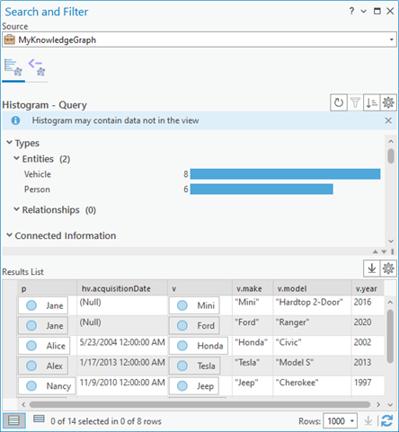

    Les résultats de la requête sont affichés dans la liste Results (Résultats).

Une requête openCypher peut renvoyer divers résultats. Lorsque la requête renvoie une liste d’entités ou de relations, celles-ci sont affichées dans la liste des résultats avec une entité ou relation par ligne. Les valeurs renvoyées par la requête apparaissent dans des colonnes étiquetées comme indiqué dans la requête elle-même.
Une requête openCypher peut renvoyer des résultats indiquant les entités ayant une relation donnée avec une autre entité. Dans ce cas, la liste des résultats comporte une ligne pour chaque triple, un triple étant constitué de l’origine de l’entité, de la relation et de l’entité cible. Par exemple, une requête telle que MATCH (p:Person)-[r]->(e) RETURN p,r,e renvoie une liste de résultats où chaque ligne de résultat représente une personne, une relation entre cette personne et une autre entité et l’entité cible de la relation. Dans ce cas, la liste des résultats comporte une colonne pour la personne intitulée p, une colonne pour la relation intitulée r et une colonne pour l’entité cible intitulée e.
Si à la place la requête renvoie des propriétés spécifiques d’entité ou de relation, la liste des résultats affiche ces valeurs dans des colonnes nommées de manière appropriée selon la requête. Par exemple, une requête telle que MATCH (p:Person)-[ :HasVehicle]->(v) RETURN p,v,v.year renvoie le nom d’affichage de l’entité Person (Personne) dans la colonne p, le nom d’affichage de l’entité Vehicle (Véhicule) dans la colonne v et la valeur de la propriété year (année) de l’entité Vehicle (Véhicule) dans les colonnes v.year. Si une entité ne possède pas de valeur pour une propriété spécifique renvoyée par une requête, la valeur nulle indique qu’il n’y a aucune valeur à afficher.
L’exemple ci-dessous illustre une requête qui renvoie une entité Person (Personne), où la personne participe dans une relation HasVehicule (Possède un véhicule) avec le véhicule. La requête renvoie également la propriété acquisitionDate (Date d’acquisition) de la relation HasVehicle (Possède un véhicule) et la propriété make (marque) de l’entité Vehicle (Véhicule).
Interrogez le contenu d’un graphe de connaissances dans la fenêtre Search And Filter (Rechercher et filtrer).
