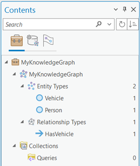

Afficher les types d'entités et de relations dans la fenêtre Contents (Contenu)
La fenêtre Contents (Contenu) permet d'explorer les types d'entités et de relations dans le graphe de connaissances . Le nombre total d’entités et le nombre total de relations présentes dans le graphe de connaissances apparaissent en regard des titres Entity Types (Types d’entités) et Relationship Types (Types de relations) . Le nombre total d'instances qui existent pour des types d'entités et des types de relations individuels apparaît en regard du type correspondant.

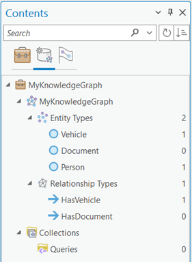

La fenêtre Contents (Contenu) d’une enquête comporte au moins deux onglets. Les types d'entités et de relations pour lesquels il existe des instances dans le graphe de connaissances sont répertoriés dans l'onglet By Type (Par type) Recherche ; cet onglet est sélectionné par défaut.
Liste des types d’entités et de relations en cours d’utilisation sur l’onglet By Type (Par type)
L'onglet Data Model (Modèle de données) répertorie tous les types d'entités et de relations définis dans le modèle de données du graphe de connaissances et notamment les types pour lesquels il n'existe encore aucune instance dans le graphe.
Liste de tous les types d’entités et de relations définis dans le graphe de connaissances sur l’onglet Data Model (Modèle de données)

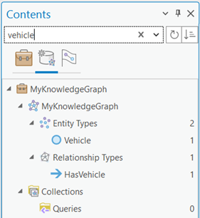

Si vous utilisez un graphe de connaissances compliqué, vous pouvez rechercher des types d'entités et de relations spécifiques à l'aide de la zone de texte Search (Rechercher), dans la partie supérieure de la fenêtre Contents (Contenu). À mesure de la saisie, la liste des entités et des relations est filtrée pour n'inclure que les types dont les noms correspondent à votre texte.
Recherchez des types d'entités et de relations spécifiques par nom dans la fenêtre Contents (Contenu).

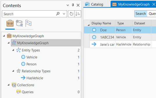

Afficher les entités et relations dans l'enquête
Le graphe de connaissances est sélectionné par défaut dans la fenêtre Contents (Contenu) de l'enquête. La barre d'état dans la partie inférieure de la vue indique le nombre d'éléments répertoriés. Les propriétés de base de chaque élément apparaissent dans des colonnes.
  • Display Name (Nom d'affichage) : chaque instance d'une entité ou d'une relation est identifiée à l'aide de la valeur de cette colonne. Par exemple, les entités peuvent être identifiées par nom si une propriété de nom a été définie pour le type d'entité donné. Si un nom ou une propriété similaire n'est pas disponible, les entités et les relations sont identifiées en fonction de leur identifiant unique global (GUID).
  • Type (Type) : ces valeurs indiquent le type d'entité ou de relation représenté par l'élément, conformément au modèle de données.
  • Dataset (Jeu de données) : ces valeurs indiquent si l'élément correspond à une entité ou une relation.
Pour trier les éléments répertoriés dans la vue de l’enquête, cliquez avec le bouton droit sur la colonne Display Name (Nom d’affichage) ou sur une colonne d’affichage personnalisée et choisissez de trier les valeurs par ordre croissant ou décroissant ou d’utiliser une option de tri personnalisée.

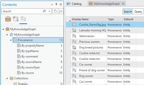

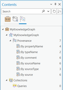

Afficher les enregistrements de provenance
Si la provenance est activée pour le graphe de connaissances, la fenêtre Contents (Contenu) comporte également un onglet Provenance qui vous permet d’explorer les enregistrements de provenance. Chaque enregistrement de provenance définit la source d’une valeur de propriété. Chaque propriété d’une entité ou relation peut être associée à plusieurs enregistrements de provenance.
Explorez les enregistrements de provenance sur l’onglet Provenance.
Vous pouvez explorer les enregistrements de provenance en sélectionnant différents titres dans la fenêtre Contents (Contenu). Le nom des en-têtes est déterminé lorsque le graphe de connaissances est créé, selon la façon dont les propriétés des enregistrements de provenance sont configurées. Lorsque vous cliquez sur un en-tête, un résumé des valeurs associées à la propriété de chaque enregistrement de provenance est indiqué dans la vue de l’enquête.
  1. Sur l’onglet Provenance dans la fenêtre Contents (Contenu), cliquez sur le titre Provenance dans la liste.
    Le nombre total d’enregistrements de provenance dans le graphe de connaissances est indiqué en regard de l’en-tête.
    Par défaut, les 1 000 premiers enregistrements de provenance sont listés dans la vue de l’enquête. Le nombre actuel d’enregistrements de provenance indiqué dans l’enquête est stipulé dans la barre d’état. Les propriétés de base de chaque enregistrement de provenance apparaissent dans la liste.
    Les enregistrements de provenance sont listés dans la vue de l’enquête.
    Chaque enregistrement de provenance est identifié à l’aide de la valeur dans la colonne Display Name (Nom d’affichage). Elle présente la valeur de la propriété sourceName de l’enregistrement. L’icône en regard du nom d’affichage indique si la source associée à l’enregistrement de provenance est un document , une URL ou un texte .

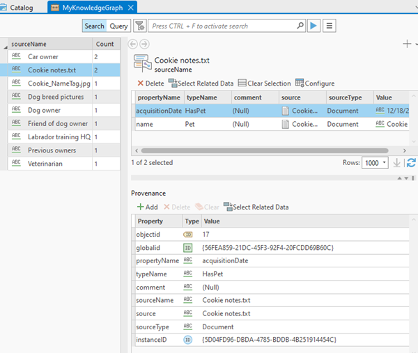

  2. Cliquez sur un en-tête associé à l’une des propriétés d’un enregistrement de provenance, par exemple l’en-tête By sourceName (Par sourceName) .
    Les en-têtes suivants sont disponibles par défaut.
    Par propertyName
    Lorsque cet en-tête est sélectionné, le nom de propriété de chaque entité ou relation avec un enregistrement de provenance est listé dans l’enquête, tout comme le nombre total des enregistrements de provenance associés à cette propriété. Le nom de propriété par défaut de cet enregistrement de provenance est propertyName. Le nombre total de propriétés associées aux enregistrements de provenance est stipulé dans la fenêtre Contents (Contenu) en regard de l’en-tête.
    Par typeName
    Lorsque cet en-tête est sélectionné, le nom de chaque type d’entité ou de relation avec un enregistrement de provenance est listé dans l’enquête, tout comme le nombre total des enregistrements de provenance associés à ce type. Le nom de propriété par défaut de cet enregistrement de provenance est typeName. Le nombre total de types d’entités et de relations associés aux enregistrements de provenance est stipulé dans la fenêtre Contents (Contenu) en regard de l’en-tête.
    Par comment
    Lorsque cet en-tête est sélectionné, tous les commentaires sont listés dans l’enquête, tout comme le nombre total des enregistrements de provenance associés à ce commentaire. Le nom de propriété par défaut de cet enregistrement de provenance est comment. Le nombre total de commentaires uniques dans tous les enregistrements de provenance est stipulé dans la fenêtre Contents (Contenu) en regard de l’en-tête.

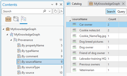

    Par sourceName
    Lorsque cet en-tête est sélectionné, toutes les valeurs des noms de source sont listées dans l’enquête, tout comme le nombre total des enregistrements de provenance associés à ce nom de source. Le nom de propriété par défaut de cet enregistrement de provenance est sourceName. Le nombre total de noms de source uniques dans tous les enregistrements de provenance est stipulé dans la fenêtre Contents (Contenu) en regard de l’en-tête.
    By Par sourceType
    Lorsque cet en-tête est sélectionné, toutes les valeurs des types de source sont listées dans l’enquête, tout comme le nombre total des enregistrements de provenance associés à ce type de source. Le nom de propriété par défaut de cet enregistrement de provenance est sourceType. Le nombre total de types de source uniques dans tous les enregistrements de provenance est stipulé dans la fenêtre Contents (Contenu) en regard de l’en-tête.
    Par source
    Lorsque cet en-tête est sélectionné, toutes les valeurs de source sont listées dans l’enquête, tout comme le nombre total des enregistrements de provenance associés à cette source. Le nom de propriété par défaut de cet enregistrement de provenance est source. Le nombre total de sources uniques est stipulé dans la fenêtre Contents (Contenu) en regard de l’en-tête.
    Les valeurs associées à la propriété de chaque enregistrement de provenance sont répertoriées dans la vue de l’enquête, avec le nombre total des enregistrements de provenance associés à la propriété.
    Toutes les valeurs des noms de source sont listées pour tous les enregistrements de provenance.
  3. Cliquez sur une valeur de propriété dans la liste du contenu de la vue de l’enquête.
    Par défaut, les 1 000 premiers enregistrements de provenance associés à la valeur de propriété sont listés dans le volet des détails. Le nombre actuel d’enregistrements de provenance indiqué dans la vue de l’enquête est stipulé sous la liste.
    Les enregistrements de provenance associés à une valeur de propriété spécifique sont listés dans le volet des détails.
  4. Cliquez sur un ou plusieurs enregistrements de provenance dans la liste en haut du volet des détails.
    Les propriétés associées aux enregistrements sélectionnés sont listées en bas du volet des détails. Si de nombreux enregistrements de provenance sont sélectionnés, les valeurs sont affichées pour chaque propriété si tous les enregistrements sélectionnés présentent la même valeur. Un texte tel que (Different Values) [(Différentes valeurs)] apparaît si un enregistrement de provenance sélectionné présente une valeur différente pour une propriété donnée.

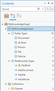

Télécharger des mises à jour pour les données gérées par l’utilisateur
Lorsque d’autres membres de votre équipe mettent à jour les données de la base de données Neo4j, les informations utilisées par ArcGIS Pro pour communiquer avec la base de données deviennent obsolètes. ArcGIS Pro peut répertorier les nouveaux types d’entités et de relations, et les requêtes renvoient les données les plus récentes. Toutefois, les histogrammes et les recherches ne connaissent pas les nouveaux types ou les nouvelles propriétés et n’incluent pas les nouvelles données.
Un symbole d’avertissement apparaît dans la fenêtre Contents (Contenu) de l’enquête pour indiquer qu’un type d’entité ou une relation doit être mis à jour. De même, un symbole d’avertissement s’affiche dans la fenêtre Details (Détails) de l’enquête pour indiquer qu’une propriété n’est plus synchronisée.
Le type d’entité Boat et le type de relation HasBoat sont associés à un symbole d’avertissement dans la fenêtre Contents (Contenu).
Dans l’onglet Investigation (Enquête), dans le groupe Tools (Outils), cliquez sur Synchronize Data Model (Synchroniser le modèle de données) pour mettre à jour les informations conservées par ArcGIS Knowledge à propos des données et du modèle de données de votre base de données Neo4j. Une notification indiquant le démarrage du traitement s’affiche.
Une fois l’évaluation de la base de données Neo4j et les mises à jour requises terminées, une autre notification indique que le traitement est terminé. Dans la fenêtre Contents (Contenu), cliquez sur le bouton Refresh (Actualiser) en regard de la zone de texte Search (Rechercher) pour afficher le modèle de données mis à jour dans ArcGIS Pro. Sur l’onglet Investigation (Enquête), dans le groupe Tools (Outils), cliquez sur Refresh All (Actualiser tout) pour afficher les mises à jour du modèle de données reflétées dans un diagramme de liens, par exemple.
