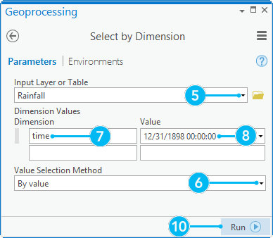

  1. Cliquez sur l'onglet Analysis (Analyse).
  2. Cliquez sur Tools (Outils).
  3. Saisissez Sélectionner par dimension dans la zone de texte de la fenêtre Géotraitement.
  4. Cliquez Sélectionner par dimension dans la liste obtenue pour ouvrir l'outil.
  5. Cliquez la flèche de la liste déroulante Couche ou table en entrée et sélectionnez une couche ou une table netCDF dans la liste.
  6. Cliquez sur la flèche de la liste déroulante Méthode de sélection de valeurs et sélectionnez BY_INDEX pour spécifier une valeur de dimension par sa position ou son index.
  7. Cliquez sur la flèche de la liste déroulante Valeurs de dimension et sélectionnez une dimension dans la liste.
  8. Cliquez sur le champ de valeur en regard de la dimension et sélectionnez une valeur dans la liste ou saisissez la valeur si aucune liste n'apparaît.
  9. Répétez les étapes 7 et 8 pour d'autres dimensions le cas échéant.
  10. Cliquez sur Run (Exécuter).
