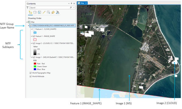

Groupe de données NITF dans la fenêtre Contents (Contenu) et affiché sur la carte
Le groupe de données NITF est affiché dans la fenêtre Contents (Contenu) et sur la carte. Données aimablement fournies par Maxar Technologies.
Remarque :
Dans l’exemple ci-dessus, une image de base WorldView-3 à 8 bandes MSI de niveau 1b est affichée avec les données auxiliaires représentant l’emprise de l’image et les nuages ainsi que les couches d’entités individuelles dans la fenêtre Contents (Contenu). L’image Image 2 – (CLOUD) CC /, qui représente une couverture nuageuse sous forme de couche raster, figure également dans la fenêtre Contents (Contenu). L’image principale est Image 1 – (MS), l’image multispectrale à 8 bandes. Elles sont représentées conjointement sous la forme d’un groupe logique unique, qui fournit commodément des informations contextuelles supplémentaires pouvant être utilisées en fonction des besoins lors de l’exploitation de l’image principale.
