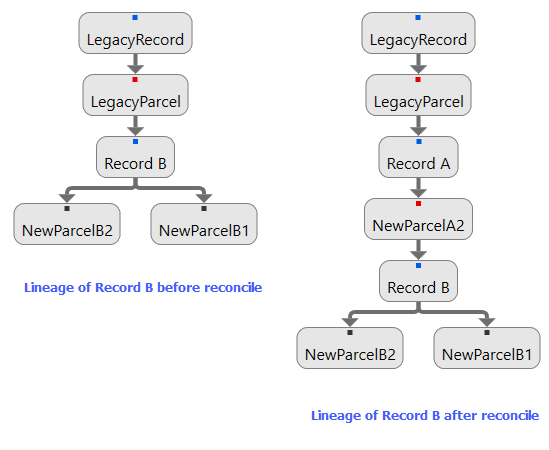

Des conflits d’enregistrements de parcelle se produisent lorsque la même parcelle est retirée par différents enregistrements dans différentes versions. Ce scénario peut se produire lorsqu’une parcelle est mise à jour dans différentes versions (dans les processus basés sur des enregistrements) et que la parcelle initiale est retirée par deux enregistrements de parcelle différents. Cela entraîne une généalogie de parcelles incorrecte. Lors de la réconciliation, si des mises à jour d’enregistrements de parcelle ont été publiées dans une parcelle dans des versions antérieures, des conflits d’enregistrements et de géométrie de parcelle se produisent, comme illustré dans le graphique ci-dessous.
La résolution des conflits parcellaires (décrite dans la section Résoudre les conflits parcellaires ci-dessous) permet de corriger la généalogie des parcelles et de mettre à jour la géométrie dans la version en cours de réconciliation.
Conflits d’enregistrements de parcelle
Dans le graphique ci-dessus, la résolution des conflits parcellaires après la réconciliation de la version B mettra à jour la géométrie des parcelles avec les modifications publiées dans la version A. La généalogie des parcelles de l’enregistrement B sera mise à jour pour refléter les modifications de généalogie de l’enregistrement A, illustré dans le graphique ci-dessous :
Résolution des conflits de généalogie des parcelles

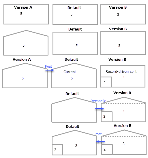

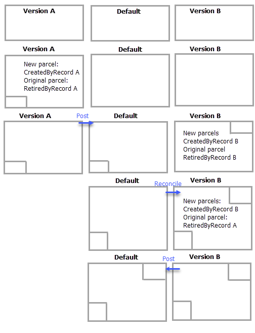

Conflits de géométrie et d’enregistrements de parcelles
Des conflits d’enregistrements et de géométrie de parcelles se produisent lorsqu’un polygone de parcelle ou une géométrie linéaire est mis à jour dans un processus basé sur la qualité et publié à partir d’une version, alors que la même parcelle est en cours de mise à jour dans une autre version. Ce scénario peut se produire lorsqu’un processus basé sur des enregistrements est exécuté sur une parcelle dans une version, alors qu’une mise à jour de géométrie basée sur la qualité est effectuée sur la même parcelle dans une autre version, et publiée dans la version par défaut.
Résolution des conflits de géométrie des parcelles
Par exemple, dans le graphique ci-dessus, les mises à jour suivantes ont été apportées :
  • Dans la version A, une mise à jour de géométrie basée sur la qualité est apportée à la parcelle 5 et publiée dans la version par défaut. Aucun enregistrement de parcelle n’a été utilisé.
  • Dans la version B, un fractionnement basé sur les enregistrements a été effectué sur la parcelle 5 pour créer les parcelles 2 et 3. La parcelle 5 est considérée comme historique, et retirée.
  • Après la réconciliation de la version B, la résolution des conflits parcellaires (décrite dans la section Résoudre les conflits parcellaires ci-dessous) mettra à jour la géométrie de la parcelle 3.
  • Lors de la résolution des conflits, la ligne la plus au nord de la parcelle 3 est remplacée par la version supprimée de la ligne dans la version par défaut, à l’aide de la fenêtre Conflicts (Conflits).
  • Deux parcelles historiques sont créées : la parcelle 5 initiale de la version B et la géométrie mise à jour de la parcelle 5 initiale. Les deux parcelles historiques sont retirées par l’enregistrement ayant créé les parcelles 2 et 3.
Lors de la résolution des conflits parcellaires, vous pouvez également sélectionner les attributs à écrire dans la version finale des entités surfaciques ou linéaires en conflit. Il s’agit des attributs tels qu’ils figurent dans les entités en conflit, et non dans les entités de la base de données. Par exemple, dans le graphique ci-dessus, l’attribut Name (Nom) peut avoir été modifié dans la parcelle 5 de la version A et dans la parcelle 3 de la version B. Vous pouvez sélectionner l’attribut à utiliser dans la version finale de l’entité.
Mises à jour de géométrie en conflit
Lorsque les mises à jour de la géométrie des lignes d’une parcelle sont en conflit avec les mises à jour de la géométrie des mêmes lignes dans la version par défaut (publiée à partir d’une autre version), la résolution des conflits parcellaires lors de la réconciliation ne met pas à jour la géométrie de la parcelle. Utilisez la fenêtre Conflicts (Conflits) pour accepter manuellement les mises à jour de géométrie de la version cible (par défaut) ou de la version actuelle.
De même, si les mises à jour de la géométrie des lignes d’une parcelle chevauchent les mises à jour de la version par défaut (publiée à partir d’une autre version), la résolution des conflits parcellaires lors de la réconciliation ne met pas à jour la géométrie de la parcelle. Utilisez la fenêtre Conflicts (Conflits) pour accepter manuellement les mises à jour de géométrie de la version cible (par défaut) ou de la version actuelle.
