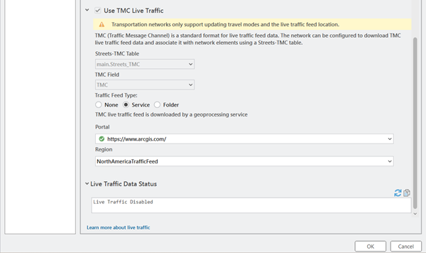

  6. Pour utiliser TMC Live Traffic (Trafic en temps réel TMC), suivez les sous-étapes suivantes :
    1. Sous Use TMC Live Traffic (Utiliser le trafic en temps réel TMC) > Traffic Feed Type (Type de flux de trafic), cliquez sur l’option Service. Sélectionnez ensuite votre région d’intérêt (par exemple, NorthAmericaTrafficFeed) pour ignorer le message d’erreur : TMC live traffic feed service: a region is not selected. (Service de flux de trafic en temps réel TMC : aucune région n’est sélectionnée.)
      Si vous êtes connecté à ArcGIS Online, sous Portal (Portail), une coche verte est affichée à côté de l’adresse Web d’ArcGIS Online World Traffic Service. Dans le cas contraire, un point d’exclamation rouge indique que le trafic en temps réel n’est pas disponible via ce portail. Dans la liste déroulante Portal (Portail), cliquez sur https://www.arcgis.com.
      Boîte de dialogue Network Dataset Properties (Propriétés du jeu de données réseau) pour main.Routing_ND affichant les paramètres Use TMC Live Traffic (Utiliser le trafic en temps réel TMC)

  5. Pour utiliser TMC Live Traffic (Trafic en temps réel TMC), suivez les sous-étapes suivantes :
    2. Dans la liste déroulante Portal (Portail), sélectionnez le portail de votre organisation.
      Si aucun flux de trafic en temps réel n’est configuré pour le portail de votre organisation, les propriétés Live Traffic (Trafic en temps réel) affichent un message d’erreur. Vous allez configurer un élément proxy de service de données de trafic sur votre portail pour vous connecter à ArcGIS Online via un proxy.

    6. Une fois que le flux de trafic en temps réel est disponible, dans la liste déroulante Region (Région), sélectionnez la zone d’intérêt ou la région appropriée (par exemple, NorthAmericaTrafficFeed).
      Les cinq régions StreetMap Premium sont disponibles (Asie-Pacifique, Europe, Amérique latine, Moyen-Orient et Afrique et Amérique du Nord). Les fichiers de format de trafic dynamique (DTF) du trafic en temps réel de votre région sont téléchargés automatiquement lorsque vous exécutez une fonction de Network Analyst ou que vous réaffichez le jeu de données réseau.
    7. Cliquez sur OK dans la boîte de dialogue Network Dataset Properties (Propriétés du jeu de données réseau).
    Live Traffic Data Source (Source de données de trafic en temps réel) indique Live Traffic Source: TMC (Source de trafic en temps réel : TMC). Sinon, le paramètre indique Live Traffic Disabled (Trafic en temps réel désactivé).
