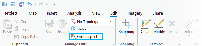

  4. Sur l’onglet Edit (Mise à jour), dans le groupe Manage Edits (Gérer les mises à jour), cliquez sur Error Inspector (Inspecteur d’erreurs) .
    Bouton Error Inspector (Inspecteur d’erreurs) sur l’onglet Edit (Mise à jour)
    La barre d’outils Error Inspector (Inspecteur d’erreurs) s’affiche. L’option Source de la barre d’outils référence la couche d’entités de topologie dans la vue cartographique actuelle.

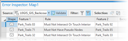

  7. Cliquez sur le bouton Validate (Valider)  pour lancer le processus de validation par rapport aux règles de topologie définies dans la couche d’entités de topologie source.
    Bouton Validate (Valider) de la barre d’outils Error Inspector (Inspecteur d’erreurs)
    Remarque :
    Le bouton Validate (Valider) de la barre d’outils Error Inspector (Inspecteur d’erreurs) s’exécute de manière synchrone lors de l’évaluation de la topologie dans l’étendue visible de la carte active.
Une fois le processus de validation terminé, les erreurs de topologie s’affichent dans la table de l’Inspecteur d’erreurs et sont symbolisées et référencées dans les couches ponctuelles, linéaires et d’erreurs surfaciques regroupées dans la couche de topologie dans l’étendue de carte actuelle.
Erreurs de validation affichées dans la table Error Inspector (Inspecteur d’erreurs)
Pour savoir comment examiner, corriger et gérer les résultats dans l’inspecteur d’erreurs, reportez-vous à la rubrique Valider et corriger les erreurs de topologie.
