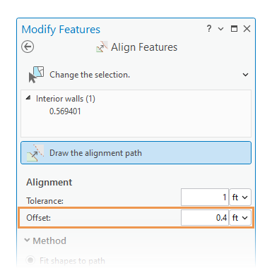

  8. Saisissez une distance de décalage dans la zone Offset (Décalage) et choisissez un format d’unité.
    Remarque :
    Ce paramètre n’est disponible qu’avec une licence ArcGIS Indoors. Il est souvent utilisé pour aligner l’épaisseur des murs ou d’autres entités à une distance donnée du chemin d’alignement.
    Décalage
    Pour en savoir plus, reportez-vous à la rubrique Générer des plans d’étage à partir de nuages de points.
