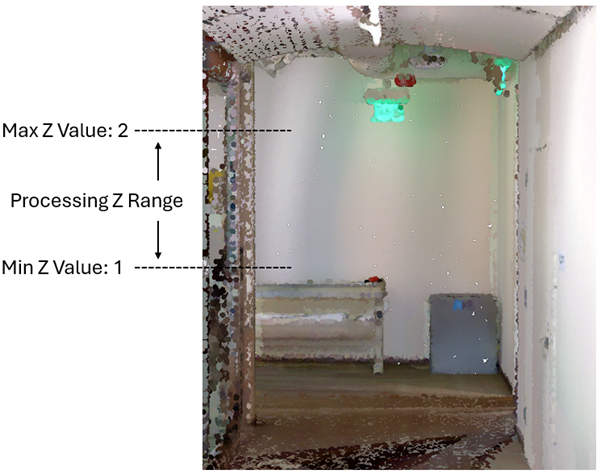

  12. Si vous le souhaitez, spécifiez des valeurs z pour le paramètre Z Ranges (Plages Z).
    En spécifiant une ou plusieurs plages z de traitement, vous pouvez générer des lignes pour un étage spécifique d’un nuage de points à plusieurs étages, et réduire les artefacts provoqués par le mobilier, l’équipement d’éclairage et d’autres objets capturés dans les données du nuage de points. Vous pouvez déterminer les valeurs z souhaitées en examinant les données du nuage de points dans une scène dans ArcGIS Pro et utiliser l’outil Explore (Explorer) pour rechercher les valeurs z d’un étage qui sont au-dessus des entités de mobilier et sous les plafonniers.
    Pièce avec du mobilier, des plafonniers et des valeurs de plage z^^^ Une valeur z minimale de 1 et une valeur z maximale de 2 sont définies pour éviter de capturer le mobilier et les plafonniers dans une pièce.
