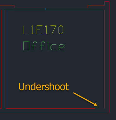

  • Sous-dépassement : cela se produit lorsqu’une ligne ne croise pas la ligne avec laquelle elle est destinée à se connecter. Par exemple, si la ligne représentant le mur sud d’une pièce ne croise pas la ligne représentant le mur est d’une pièce. Les extrémités doivent se trouver dans la plage de tolérance xy configurée (par défaut, 1 mm) pour être considérées comme connectées.
    Exemple de sous-dépassement en DAO

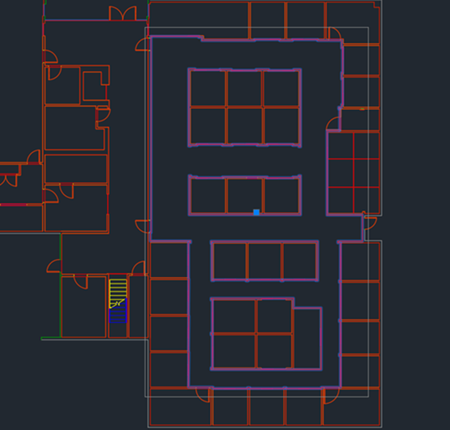

  • Objets se superposant dans la même couche surfacique : cela se produit lorsque plusieurs objets surfaciques se superposent dans la couche qui contient les entités d'unités. Les objets d'unité ne doivent pas se superposer pour que les unités puissent être créées.
    Polylignes fermées superposées en DAO

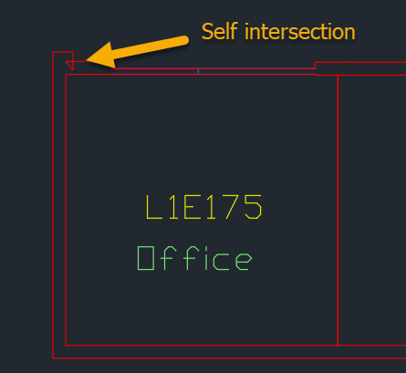

  • N'incluez pas d'objet auto-sécant ; un tel objet est créé lorsqu'une ligne se croise. Si cette consigne n'est pas respectée, plusieurs unités peuvent être créées ou des unités peuvent être manquantes.
    Polylignes auto-sécantes en DAO
