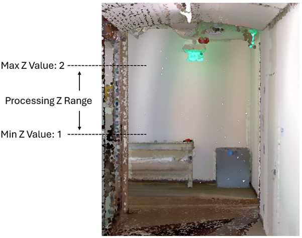

  • Pour améliorer la qualité de la sortie, utilisez le paramètre Z Ranges (Plages Z) pour limiter le traitement à une plage de valeurs Z excluant la plupart du mobilier, des équipements, de l’éclairage et des objets qui ne sont pas des entités d’emprise d’une pièce.
    Remarque :
    Lorsque vous utilisez cet outil avec une plage Z unique, n’indiquez aucune valeur pour le paramètre Z Ranges (Plages Z) et définissez le filtre LAS Elevation Range (Plage d’élévation) à la place. Cela permet de réduire considérablement le temps d’exécution de l’outil.
  • Explorez les données du nuage de points dans une scène locale pour déterminer la plage optimale de valeurs Z. L’illustration suivante montre comment une plage Z de traitement de 1 à 2 mètres peut éviter le mobilier et les plafonniers :
    Pièce avec du mobilier, des plafonniers et des valeurs de plage z
    Une valeur z minimale de 1 et une valeur z maximale de 2 sont fixées pour éviter de capturer le mobilier et plafonniers dans une pièce.
