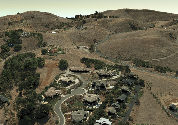

Couche de scène de nuage de points
Illustration d’un exemple de couche de scène de nuage de points.
