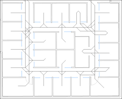

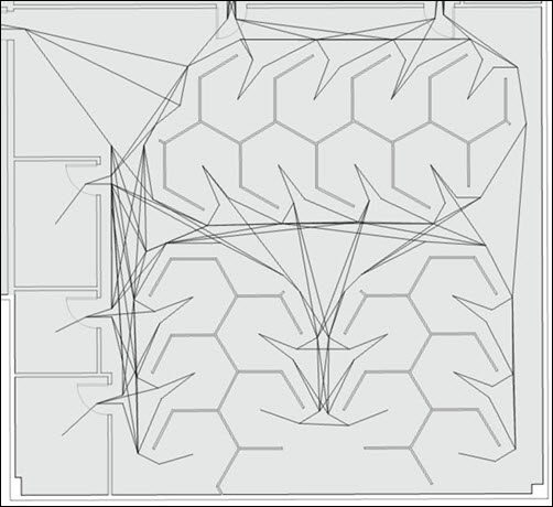

Réseau de circulation universelle
L’approche de la circulation universelle génère des parcours reposant sur les chemins les plus courts entre les localisations routables, qui ressemblent davantage aux chemins qu’une personne effectue à pied. Cet algorithme convient pour les bâtiments qui contiennent plusieurs orientations ou beaucoup de courbes, ou encore des angles autres que des angles droits.
Parcours du réseau de circulation universelle reflétant les sentiers pédestres organiques dans un espace ne convenant pas aux angles à 90 degrés

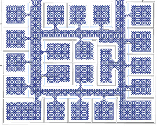

Canevas
L’approche du canevas crée un quadrillage à travers les espaces du niveau qui sont accessibles à pied, avec une densité déterminée par la valeur saisie pour le paramètre Lattice Spacing (Espacement du canevas).
L’outil Générer des entités de réseau Indoor tente d’aligner le canevas des parcours sur le sens de déplacement principal dans chaque bâtiment. Si les entités de parcours ne sont pas alignées avec les espaces sous-jacents, vous pouvez définir une valeur de rotation du canevas personnalisée.
Les chemins préliminaires comprennent un canevas non affiné connecté par les portes spécifiées. Les parcours finalisés incluent un canevas affiné qui garantit la connectivité entre tous les emplacements routables.
