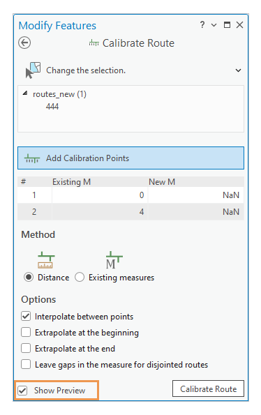

  4. Pour afficher un aperçu de l’itinéraire calibré sur la carte avant de le créer, cochez la case Show Preview (Afficher l’aperçu).
    Afficher l'aperçu

  6. Cliquez sur Add Calibration Points (Ajouter des points de calibrage) dans la fenêtre, puis sur au moins deux points situés de façon séquentielle le long de l’itinéraire dans un ordre croissant ou décroissant le long de l’itinéraire.
    Les valeurs m existantes s’affichent dans la table des propriétés.
  7. Saisissez les nouvelles valeurs m dans la table des propriétés, dans le champ correspondant de chaque point de contrôle.
  8. Choisissez l’une des méthodes de calibrage suivantes dans la section Method (Méthode).
    Distance Distance
    Recalculez les mesures en utilisant la distance du plus court chemin entre les points de calibrage.
    Mesures existantes Existing measures (Mesures existantes)
    Recalculez les mesures en utilisant la distance de mesure préexistante entre les points de calibrage.
  9. Configurez n’importe quelle combinaison des paramètres facultatifs suivants :
    Interpoler entre les points
    Interpolez les valeurs entre les points de calibrage.
    Extrapoler au début
    Extrapoler avant les points de calibrage.
    Extrapoler à la fin
    Extrapolez après les points de calibrage.
    Ignorer les interruptions
    Les valeurs de mesure sont recalculées comme des valeurs continues pour les itinéraires discontinus.
    Remarque :
    Cette option est disponible uniquement avec la méthode de calibrage Distance.
  10. Cliquez sur Calibrer un itinéraire.
