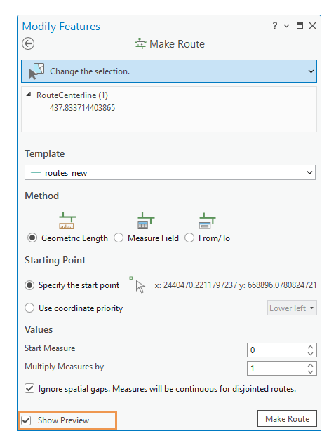

  3. Cliquez sur l’outil Make Route (Créer un itinéraire) dans la fenêtre Modify Features (Modifier des entités).
    Pour localiser l’outil, développez la catégorie Route (Itinéraire) ou saisissez Itinéraire dans la zone de texte Search (Rechercher).
  4. Pour afficher un aperçu de l’itinéraire sur la carte avant de le créer, cochez la case Show Preview (Afficher l’aperçu).
    Case à cocher Show Preview (Afficher l’aperçu) de l’outil Créer un itinéraire

  6. Cliquez sur la flèche de liste déroulante Template (Modèle) et choisissez un modèle d’entité cible gérant les valeurs M.
  7. Cliquez sur Specify the start point (Spécifier le point de départ) dans la section Starting Point (Point de départ) de la fenêtre de l’outil, cliquez sur l’outil Starting point (Point de début) et cliquez sur l’extrémité de l’entité linéaire sélectionnée à partir de laquelle vous voulez que l’itinéraire parte et que les valeurs M soient calculées.
    Vous pouvez également cliquer sur Use coordinate priority (Utiliser la priorité de coordonnées) et sélectionnez lower left (inférieur gauche), lower right (inférieur droit), upper left (supérieur gauche) ou upper right (supérieur droit) pour laisser l’outil déterminer l’extrémité la plus proche de la priorité de coordonnées sélectionnée.
