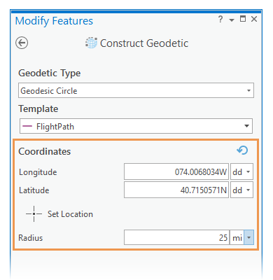

  8. Si vous définissez l’outil pour créer une entité géodésique Geodesic Circle (Cercle géodésique), procédez comme suit :
    1. Dans la section Coordinates (Coordonnées), sélectionnez un format d’unité et saisissez la valeur de chaque paramètre de coordonnées.
      Vous pouvez également cliquer sur Set Location (Définir la localisation) et sur la carte pour spécifier les coordonnées à l’aide du pointeur.
    2. Cliquez sur la zone Radius (Rayon), sélectionnez un format d’unité et saisissez la valeur du rayon.
    Pour réinitialiser les valeurs, cliquez sur Reset (Réinitialiser) .
    Construire un cercle géodésique
    Les paramètres qui s’affichent dans la fenêtre dépendent du format d’unité.

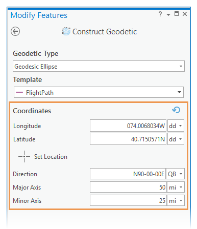

  9. Si vous définissez l’outil pour créer une entité géodésique Geodesic Ellipse (Ellipse géodésique), procédez comme suit :
    2. Cliquez sur la zone Direction, sélectionnez un format d’unité et saisissez la valeur de la direction.
    3. Cliquez sur la zone Major Axis (Grand axe), sélectionnez un format d’unité et saisissez la valeur numérique de la distance.
    4. Cliquez sur la zone Minor Axis (Petit axe), sélectionnez un format d’unité et saisissez la valeur numérique de la distance.
    Construire une ellipse géodésique
