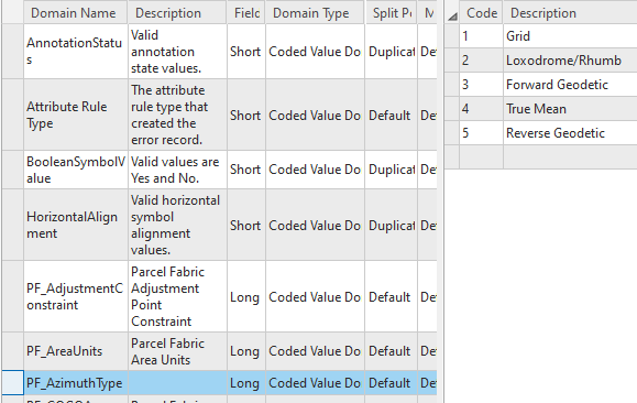

  1. Créez un domaine de valeurs précodées dans une géodatabase pour les cinq types de direction. Vous pouvez fournir votre propre nom de domaine et description, mais l’attribut Field Type (Type de champ) du domaine doit être défini sur Long.
    Ajoutez des valeurs précodées pour les types grille, loxodromie/rhumb, géodésie avant, moyenne vraie, et géodésie inverse à l’aide des codes suivants : 1 : grille, 2 : loxodromie/rhumb, 3 : géodésie avant, 4 : moyenne vraie et 5 : géodésie inverse.
    Remarque :
    Les valeurs précodées visibles dans l’image ci-dessous doivent être attribuées aux cinq types de direction. Les descriptions des valeurs précodées peuvent varier, mais par exemple, la valeur 1 doit être attribuée aux directions de type grille et la valeur 4 aux directions de type moyenne vraie.
    Domaine de valeurs précodées pour types de direction

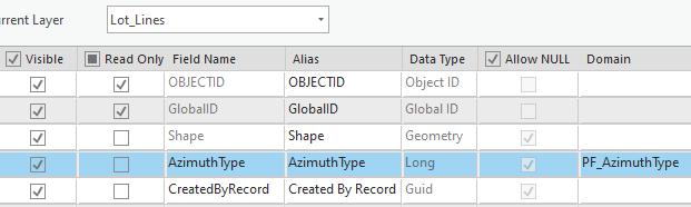

  2. Ajoutez un champ nommé AzimuthType aux classes d’entités linéaires qui utiliseront les types de direction.
    Le nom du champ doit être orthographié et formaté comme suit : AzimuthType.
  3. Définissez Data Type (Type de données) sur Long et Domain (Domaine) sur PF_AzimuthType.
    Champ avec domaine PF_AzimuthType

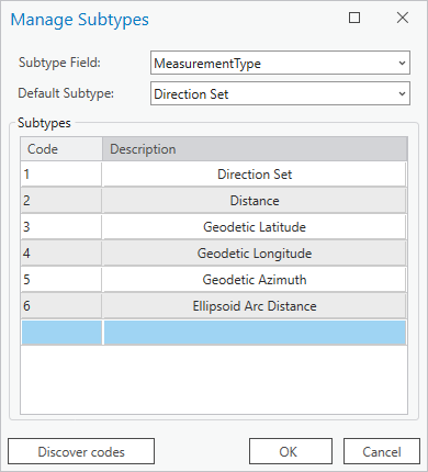

  5. Si vous utilisez un atelier parcellaire et l’outil Analyser les parcelles via l’ajustement par les moindres carrés pour procéder à des ajustements par les moindres carrés, ajoutez les sous-types suivants au champ MeasurementType de la classe d’entités d’analyse AdjustmentLines : 5 – Azimut géodésique, 6 — Distance d’arc ellipsoïde.
    Pour ajouter des sous-types, cliquez avec le bouton droit de la souris sur la classe d’entités AdjustmentLines de la fenêtre Catalog (Catalogue), pointez vers Data Design (Conception de données), puis cliquez sur Subtypes (Sous-types). Sélectionnez le champ MeasurementType dans la vue des champs, puis cliquez sur Create/Manage (Créer/Gérer) dans l’onglet Subtypes (Sous-types) pour ajouter les nouveaux sous-types de mesure. Les deux nouveaux sous-types de mesure doivent être assignés aux valeurs de code indiquées dans l’image ci-dessous :
    Sous-types de mesure

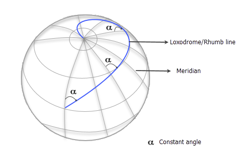

Directions de loxodromie
Les lignes de rhumb (ou de loxodromie) possèdent les caractéristiques suivantes :
  • Elles intersectent les méridiens selon un angle constant.
    Les méridiens sont des lignes circulaires sur la surface de la terre dont la longitude est constante et dont les extrémités sont terminées par les pôles Nord et Sud.
  • Elles ont un relèvement constant. Le relèvement reste constant.
  • Le relèvement est mesuré par rapport au nord vrai (astronomique).
  • Elles représentent à la fois des méridiens et des lignes de latitude.
  • Dans une projection Mercator, ce sont des lignes droites.
  • Elles ne représentent pas le chemin le plus court entre deux points.
Loxodromie

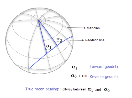

Directions géodésiques avant, inverse et de moyenne vraie
Les directions géodésiques avant, inverse, et de moyenne vraie définissent les lignes qui représentent le chemin le plus court entre deux points d’un ellipsoïde. Le relèvement de la trajectoire de la ligne change constamment.
La géodésie avant correspond au relèvement de la ligne par rapport au méridien au début de la ligne. La géodésie inverse correspond au relèvement de la ligne par rapport au méridien à la fin de la ligne. La moyenne vraie correspond au relèvement de la ligne en son milieu, c’est-à-dire à mi-chemin entre les relèvements géodésiques avant et inverse.
Lorsque l’on définit des limites de parcelles, les directions géodésiques sont généralement réservées aux lignes de parcelles de très grande taille.
Géodésie avant, géodésie inverse et de moyenne vraie
