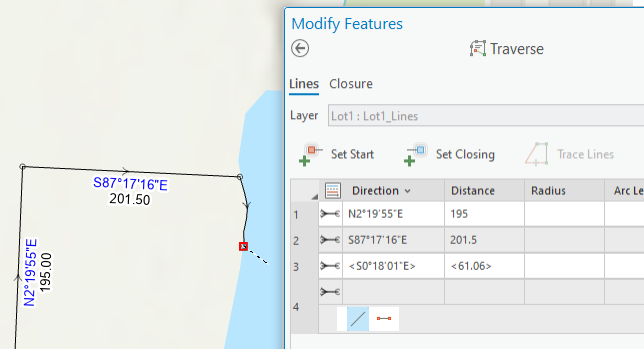

Numériser une polyligne de cheminement.
Les trajectoires de cheminement peuvent suivre des entités naturelles telles que des fleuves ou des littoraux. Dans ce cas, la ligne de cheminement est numérisée sous forme de polyligne le long de la limite naturelle et aucune dimension n’est saisie.
Pour numériser une limite naturelle pour une trajectoire de cheminement, procédez comme suit :
  1. Cliquez sur l’outil Line (Ligne) sous la grille de cheminement et numérisez une polyligne.
    Conseil :
    Vérifiez que le modèle d’entité linéaire utilise l’outil Line (Ligne) , ainsi que l’outil 2-Point Line (Ligne 2 points) .
  2. Une fois la polyligne numérisée créée, cliquez avec le bouton droit de la souris sur la carte et sélectionnez Finish (Terminer) pour créer la trajectoire de cheminement.
    Une ligne est créée dans la grille de cheminement, contenant les dimensions de la ligne droite entre le point de début et le point de fin de la polyligne numérisée. Ces dimensions générées sont affichées entre chevrons, par exemple, <S0°18'01"W> et <61.06>.
    Cheminement de parcelle avec une limite naturelle
  3. Pour continuer la saisie de trajectoires de cheminement classiques à la suite d’une trajectoire de limite naturelle, cliquez sur l’outil 2-Point Line (Ligne 2 points) sous la grille de cheminement et continuez à saisir les dimensions du cheminement.
    L’outil 2-Point Line (Ligne 2 points) garantit que des entités linéaires à deux points uniques compatibles avec COGO sont créées pour les trajectoires de cheminement suivant des limites non naturelles.

Dimensions générées
Lorsque vous utilisez les outils de mise à jour pour numériser des lignes de cheminement, des dimensions sont générées à partir de la géométrie de ligne numérisée et ajoutées aux champs COGO dans la grille de cheminement. Les dimensions générées à partir de la géométrie de ligne sont affichées entre chevrons, par exemple, <N7°53'54"W> et <136,77>.
Les dimensions générées ne sont pas étiquetées sur la carte ni stockées dans les champs COGO de la classe d’entités linéaires. Pour étiqueter et stocker une dimension, cliquez sur le champ de la grille de cheminement, mettez à jour la dimension si nécessaire, puis appuyez sur Entrée. Les chevrons sont supprimés et la dimension est stockée dans les champs COGO de la ligne.
La numérisation de lignes à plusieurs segments à l'aide d'outils tels que Ligne et Traçage ajoute une nouvelle ligne dans la grille de cheminement pour la polyligne entière. Des dimensions sont générées pour la ligne droite située entre les points de début et de fin de la polyligne, et elles sont renseignées dans les champs Direction et Distance de la grille de cheminement.
Conseil :
Lorsque vous effectuez la numérisation à l'aide de l'outil Ligne 2 points, vous pouvez mettre à jour les dimensions générées dans la grille de cheminement pour les stocker et les étiqueter.
