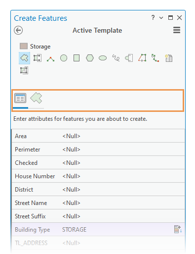

Vue Active Template (Modèle actif)
La vue Active Template (Modèle actif) vous permet de remplacer les valeurs attributaires et de définir des paramètres d’outil facultatifs sans modifier les propriétés par défaut du modèle. Pour afficher les paramètres disponibles, cliquez sur l’outil de la pallete qui apparaît dans la partie supérieure de la vue.
Si un outil possède des paramètres configurables, les attributs et paramètres sont organisés dans des onglets. Cliquez sur l’onglet de l’outil pour modifier un paramètre d’outil et cliquez sur l’onglet Attributes (Attributs) pour remplacer les valeurs attributaires. En l’absence de paramètre d’outil, seule la vue des attributs est affichée.
Les modèles de table affichent les valeurs attributaires, le paramètre d’outil permettant de spécifier le nombre de lignes et le bouton Create (Créer) dans la même vue.

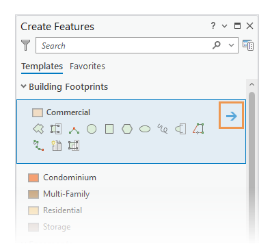

Pour ouvrir la vue Active Template (Modèle actif), cliquez sur le bouton Active Template (Modèle actif) qui apparaît avec la palette d’outils pour le modèle actif.
Bouton de vue Active Template (Modèle actif)

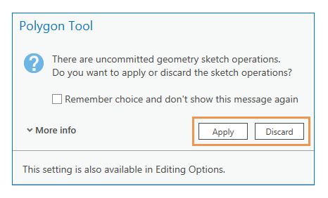

Géométrie non validée
Si vous activez un autre modèle pour une autre couche tout en dessinant une entité de manière active et ne terminez pas le dessin, vous êtes invité à appliquer ou annuler votre dessin non terminé. Vous pouvez configurer cette boîte de dialogue de sorte qu’elle apparaisse toujours ou n’apparaisse jamais et appliquer ou annuler alors automatiquement toutes les géométries non terminées.
Message de construction non validée

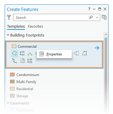

Pour modifier les propriétés par défaut d’un modèle actif, cliquez avec le bouton droit de la souris sur ce modèle dans la fenêtre Create Features (Créer des entités), puis cliquez sur Properties (Propriétés) . Cette commande est également disponible dans la fenêtre Manage Templates (Gérer les modèles).
Bouton Properties (Propriétés) des modèles

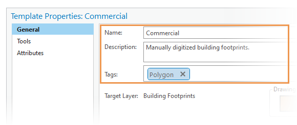

Noms et métadonnées descriptives
Les noms et métadonnées descriptives des modèles de mise à jour sont spécifiés dans l’onglet latéral General (Général). Les informations contenues dans les champs répertoriés ci-après peuvent faire l’objet de recherches dans les fenêtres Create Features (Créer des entités) et Manage Template (Gérer le modèle). Les termes de recherche ne respectent pas la casse.
  • Le champ Name (Nom) spécifie le nom du modèle. Ce champ doit être renseigné.
  • Le champ Description (Description) est facultatif et utilisé pour la documentation d’un modèle.
  • Le champ Tags (Balises) contient les mots-clés facultatifs permettant de classer et filtrer les modèles dans la fenêtre Create Features (Créer des entités). Lorsqu’un modèle de mise à jour est créé, ArcGIS Pro ajoute automatiquement une balise pour le type de géométrie de la couche cible. De même, une balise Group (Groupe) ou Preset (Prédéfini) est également ajoutée pour les modèles Group (Groupe) et Preset (Prédéfini), respectivement.
Onglet latéral General (Général) des propriétés des modèles

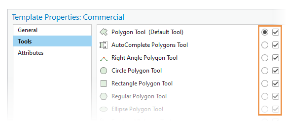

Palettes d’outils
La palette d’outils est configurée dans l’onglet latéral Tools (Outils). Vous pouvez afficher ou masquer les outils et choisir celui exécuté automatiquement par défaut lorsqu’un modèle de mise à jour est activé. Les outils disponibles avec un modèle sont déterminés par ArcGIS Pro en fonction du type de modèle, de la géométrie créée par ce dernier et des extensions d’application et compléments installés.
Onglet latéral Tools (Outils) des propriétés des modèles

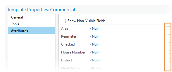

Attributs d'entité
Les valeurs attributaires dans l’onglet latéral Attributes (Attributs) sont appliquées aux nouvelles entités ou lignes de table créées avec les outils des modèles. De même, les modèles prédéfinis contiennent ces informations dans l’onglet latéral Features (Entités).
Vous pouvez saisir les valeurs ou cliquez avec le bouton droit sur le champ et le définir sur la valeur par défaut de la géodatabase ou en restaurer la dernière valeur enregistrée avec le modèle, ou obtenir une valeur unique de la table attributaire source.
Chaque champ inclut une case à cocher qui vous permet de demander des attributs d’entité spécifiques lorsque vous créez des entités. Lorsque vous cochez cette case, le champ est affiché sous la palette d’outils et vous pouvez remplacer les valeurs du modèle sans ouvrir la vue Active Template (Modèle actif).
Onglet latéral Attributes (Attributs) des propriétés des modèles
