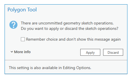

Configurer la boîte de dialogue de l’outil actif pour les mises à jour non validées
La boîte de dialogue de l’outil actif requiert que les résultats d’un outil de construction actif soient appliqués ou ignorés si un autre outil de construction est activé avant la fin d’une construction. Elle peut être configurée de sorte à toujours apparaître ou à ne jamais apparaître et à appliquer ou ignorer automatiquement les résultats de l’outil de construction actif.
Pour configurer l’option de la boîte de dialogue de l’outil actif, procédez comme suit :
  1. Cliquez sur le lanceur de boîte de dialogue Options sous l’onglet Edit (Mise à jour) du ruban, dans le groupe Manage Edits (Gérer les mises à jour).
    La boîte de dialogue Options apparaît.
  2. Cliquez sur l’onglet latéral Editing (Mise à jour), développez General (Général) et faites défiler jusqu’à la section Geometry (Géométrie).
  3. Dans la section Uncommitted geometry edits (Mises à jour de la géométrie non validées), choisissez l’un des paramètres suivants :
    • Always prompt (Toujours demander) : affiche toujours la boîte de dialogue et exige l’application ou l’annulation de la géométrie des entités non validée lors de l’utilisation d’outils de construction de la géométrie. Il peut s’agir par exemple d’outils de construction d’entités et d’outils qui remodèlent une entité ou peaufinent sa mise à jour.
    • Apply (Appliquer) : n’affiche jamais la boîte de dialogue et applique automatiquement la géométrie des entités non validée.
    • Discard (Annuler) : n’afifche jamais la boîte de dialogue et annule automatiquement la géométrie des entités non validée.
  4. Cliquez sur OK.
    Vos paramètres sont enregistrés et la boîte de dialogue se ferme.
Remarque :
Pour désactiver cette option dans la boîte de dialogue, cochez la case Remember choice and don’t show this message again (Mémoriser mon choix et ne plus afficher ce message).
Invite sur la géométrie non validée
