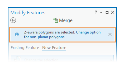

  • Pour fusionner des polygones de type z, autorisez la création de géométrie non planaire par cet outil dans la boîte de dialogue Options de l’application et du projet.
    Conseil :
    Cliquez sur le lien dans la notification pour ouvrir la boîte de dialogue Options.
    Lien vers la boîte de dialogue Options

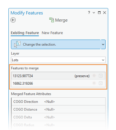

Fusionner en une entité existante
Utilisez l’onglet Existing Feature (Entité existante) pour fusionner des entités dans une entité sélectionnée pour laquelle la valeur du champ OBJECTID, les relations et les valeurs attributaires d’entité sont conservées.
  1. Dans la fenêtre Contents (Contenu), vérifiez que la couche que vous mettez à jour est sélectionnable et modifiable, que le système de coordonnées attribué à la carte active convient aux types de mises à jour que vous réalisez et que la capture est configurée pour vous aider à travailler avec efficacité et précision.
  2. Sous l'onglet Edit (Mettre à jour), dans le groupe Features (Entités), cliquez sur Modify (Modifier) .
    La fenêtre Modifier des entités apparaît.
  3. Cliquez sur l’outil Merge (Combiner) dans la fenêtre Modify Features (Modifier des entités).
    Pour localiser l’outil, développez Construct (Construire) ou saisissez Combiner dans la zone de texte Search (Rechercher).
  4. Cliquez sur l’onglet Existing Feature (Entités existantes).
  5. Cliquez sur l’outil Select two or more features (Sélectionner deux entités ou plus) et sélectionnez les entités que vous fusionnez.
    Si des entités sont actuellement sélectionnées, l’outil de sélection affiche Change the selection (Modifier la sélection).
    Conseil :
    Pour connaître les étapes permettant de modifier le champ qui nomme une entité de façon unique dans la section Features to merge (Entités à fusionner), reportez-vous à la rubrique Set the layer display field (Définir le champ d’affichage d’une couche).
    Les entités sélectionnées apparaissent dans la section Features to merge (Entités à fusionner) et leurs couches d’origine dans la liste déroulante Layer (Couche).
  6. Cliquez sur la flèche de liste déroulante Layer (Couche) et sélectionnez la couche qui contient les entités que vous voulez fusionner.
    Si toutes les entités sélectionnées figurent sur la même couche, seule une couche est disponible.
    Les entités sélectionnées apparaissent dans la section Feature to merge (Entités à fusionner).
  7. Cliquez sur l’entité dans la section Features to merge (Entités à fusionner) contenant les valeurs attributaires que vous souhaitez conserver.
    Pour faire clignoter une entité sur la carte, cliquez sur Flash (Clignoter) .
    Pour retirer une entité de la sélection, cliquez sur Unselect (Désélectionner) .
    Fusionner une entité existante
    L’étiquette (preserve) [conserver] s’affiche en regard de l’entité conservée, qui est mise en surbrillance sur la carte.
  8. Vous pouvez également mettre à jour les attributs dans la section Merged Feature Attributes (Attributs d’entité fusionnée).
  9. Cliquez sur Combiner.
    Les entités sélectionnées sont fusionnées dans l’entité portant l’étiquette (preserve) [conserver].

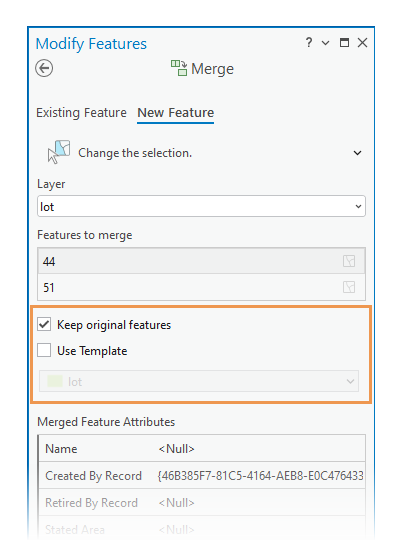

Fusionner en une nouvelle entité
Utilisez l’onglet New Feature (Nouvelle entité) pour fusionner des entités dans une nouvelle entité, avec une nouvelle valeur de champ OBJECTID, et éventuellement en conservant les entités sources. Les valeurs attributaires peuvent être obtenues d’une entité sélectionnée ou d’un modèle de mise à jour.
  4. Cliquez sur l’onglet New Feature (Nouvelle entité) dans la fenêtre de l’outil.
    Conseil :
    Pour supprimer une entité de la sélection, survolez-la dans la section Features to merge (Entités à fusionner), puis cliquez sur Unselect (Désélectionner) .
  7. Cochez ou décochez la case Keep original features (Conserver les entités d’origine).
    Activé
    Conserve les entités sources.
    Décoché
    Supprime les entités sources.
    Conseil :
    Pour conserver les entités sources à des fins de références historiques et appliquer les attributs d’une entité existante à la nouvelle entité, cochez la case Keep original features (Conserver les entités d’origine), décochez la case Use Template (Utiliser un modèle) et cliquez sur l’entité dans la section Features to merge (Entités à fusionner).
    Fusionner une nouvelle entité
  8. Cochez ou décochez la case Use Template (Utiliser un modèle).
    Activé
    Obtient les valeurs attributaires d’un modèle de mise à jour. Cliquez sur la flèche de la liste déroulante et choisissez un modèle. Si la couche est différente de la couche source, la nouvelle entité est créée sur la couche spécifiée par le modèle de mise à jour.
    Décoché
    Obtient les valeurs attributaires de l’entité sélectionnée. Cliquez sur l’entité dans la section Features to merge (Entités à fusionner) contenant les valeurs attributaires que vous souhaitez appliquer à la nouvelle entité.
    Les valeurs attributaires s’affichent dans la section Merged Feature Attributes (Attributs des entités fusionnées). Vous pouvez modifier les attributs avant la fusion.
    Les entités sélectionnées sont fusionnées dans une nouvelle entité avec une nouvelle valeur de champ OBJECTID.
