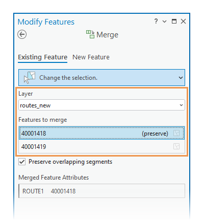

  5. Cliquez sur l’outil Select two or more features (Sélectionner deux entités ou plus) et sélectionnez les entités que vous combinez.
    Si des entités sont actuellement sélectionnées, l’outil de sélection affiche Change the selection (Modifier la sélection).
    Conseil :
    Pour connaître les étapes permettant de modifier le champ qui nomme une entité de façon unique dans la section Features to merge (Entités à combiner), reportez-vous à la rubrique Set the layer display field (Définir le champ d’affichage d’une couche).
    Les entités sélectionnées apparaissent dans la section Features to merge (Entités à combiner) et leurs couches d’origine dans la liste déroulante Layer (Couche).
  6. Cliquez sur la flèche de liste déroulante Layer (Couche) et sélectionnez la couche qui contient les entités que vous voulez combiner
    Si toutes les entités sélectionnées figurent sur la même couche, seule une couche est disponible.
    Pour supprimer une entité de la sélection, survolez-la dans la section Features to merge (Entités à combiner), puis cliquez sur Unselect (Désélectionner) .
    Combiner une entité existante
    Les entités sélectionnées apparaissent dans la section Features to merge (Entités à combiner).
  7. Cochez ou décochez la case Preserve overlapping segments (Conserver les segments superposés).
    Activé
    Conservez la géométrie d’itinéraire auto-sécante ou à branches.
    Décoché
    Fractionnez les segments linéaires aux endroits où ils s’intersectent avec d’autres segments.
  8. Modifiez les valeurs attributaires dans la table Merged Feature Attributes (Attributs des entités fusionnées).
  9. Cliquez sur Combiner.
