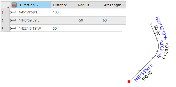

Cheminement avec courbe vers la gauche (relèvement au quadrant, pieds)
Les données sont les suivantes :
  • Ligne droite, N45°59’59’"E, 100,00 pieds
  • Courbe tangente avec rayon à gauche de 50 pieds, longueur de l'arc de 60 pieds
  • Courbe de sortie avec ligne droite tangente de 50 pieds
Dans la grille de cheminement, les paramètres de courbe par défaut sont définis sur Tangent (Tangente) pour le champ Direction et sur Arc Length (Longueur de l’arc) pour le champ de paramètre de la courbe.
Pour saisir un cheminement utilisant une courbe orientée vers la gauche, saisissez ce qui suit à l’aide du pavé numérique :
  1. 45.5959-1 ENTREE 100 ENTREE
  2. ENTREE 0 ENTREE -50 ENTREE 60 ENTREE
  3. ENTREE 50 ENTREE
Conseil :
Le signe * qui précède la valeur de direction dans le champ Direction indique que la direction est tangentielle à la ligne précédente.
Avec les paramètres de courbe par défaut définis sur Chord (Corde) dans le champ Direction et Arc Length (Longueur de l’arc) pour le champ du paramètre de courbe, le même cheminement serait saisi comme suit :
  2. * ENTRÉE 0 ENTRÉE -50 ENTRÉE 60 ENTRÉE (L’astérisque * indique que la direction doit être tangentielle par rapport à la direction précédente ou la sortie d’une courbe. Dans l’exemple courant, l’astérisque * indique que la courbe doit être tangente, même si la direction de la courbe par défaut est définie sur Chord (Corde).)
  3. * ENTREE 50 ENTREE

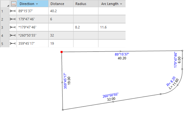

Cheminement avec courbe vers la droite (azimut nord, mètres)
  • 89°15'37'", 40,2 mètres
  • 179°47'46'", 6 mètres
  • Courbe tangente avec rayon à droite de 8,2 mètres, longueur d’arc de 11,6 mètres
  • Courbe de sortie avec ligne droite tangente de 32 mètres
  • 359°45'14'", 19 mètres, fermeture du cheminement
Pour saisir un cheminement utilisant le Nord azimutal, des mesures en mètres et une courbe orientée vers la droite, saisissez ce qui suit à l'aide du pavé numérique :
  1. 89.1537 ENTRÉE 40.2 ENTRÉE
  2. 179.4746 ENTRÉE 6 ENTRÉE
  3. ENTREE 0 ENTREE 8.2 ENTREE 11.6 ENTREE
  4. ENTREE 32 ENTREE
  5. 359.4514 ENTRÉE 19* ENTRÉE (L’astérisque dans le champ Distance indique que le cheminement doit se fermer sur son point de départ quelle que soit la tolérance de fermeture spécifiée.)
Cheminement avec azimut nord et mètres

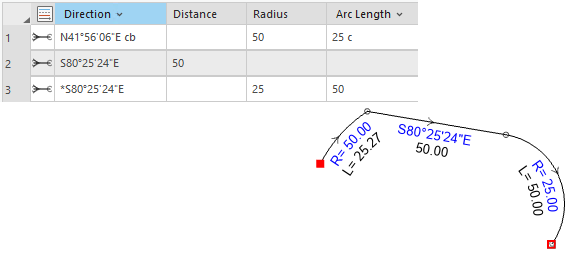

Cheminement commençant par une courbe non tangente (relèvement au quadrant, pieds)
L’exemple ci-dessous montre le remplacement de paramètres de courbe dans un cheminement. Les données sont les suivantes :
  • Courbe non tangente avec relèvement de la corde N41°56'06'"E, rayon de 50 pieds, longueur de corde de 25 pieds
  • Ligne droite, S80°25’24’"E, 50 pieds
  • Courbe tangente orientée vers la droite, rayon de 25 pieds, longueur d’arc de 50 pieds
Pour saisir un cheminement commençant par une courbe non tangente orientée vers la droite, saisissez ce qui suit à l’aide du pavé numérique :
  1. 41-56-06-1cb (ou 41.5606-1cb) ENTRÉE 0 ENTRÉE 50 ENTRÉE 25c ENTRÉE (cb est le remplacement du relèvement de la corde et c, le remplacement de la longueur de la corde‎)
  2. 80.2524-2 ENTRÉE 50 ENTRÉE
  3. ENTRÉE 0 ENTRÉE 25 ENTRÉE 50 ENTRÉE
Avec les paramètres de courbe par défaut définis sur Chord (Corde) dans le champ de direction de la courbe et Arc Length (Longueur de l’arc) pour la champ du paramètre de courbe, le même cheminement serait saisi comme suit :
  1. 41-56-06-1 (ou 41.5606-1) ENTRÉE 0 ENTRÉE 50 ENTRÉE 25c ENTRÉE
  3. * ENTRÉE 0 ENTRÉE 25 ENTRÉE 50 ENTRÉE (L’astérisque * indique que la direction doit être tangentielle par rapport à la direction précédente ou la sortie d’une courbe.)

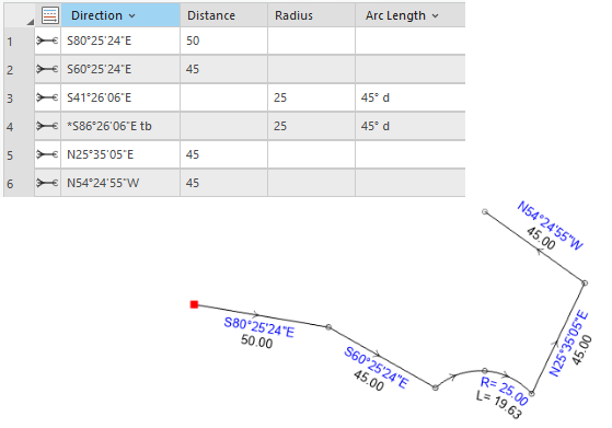

Cheminement avec courbe de relèvement radiale (relèvement au quadrant, pieds)
L’exemple ci-dessous illustre la saisie de courbes de relèvement radiales. Les données sont les suivantes :
  • Ligne droite, 20° dans le sens horaire à partir du relèvement précédent, 45 pieds
  • Courbe avec relèvement radial, S41°26’06’"E orientée à droite, rayon de 25, valeur delta (angle central) de 45
  • Courbe tangente orientée à droite, rayon de 25, valeur delta de 45
  • Ligne droite, N25°35’05’"E, 45 pieds
  • Ligne droite, 80° dans le sens anti-horaire à partir du relèvement précédent, 45 pieds
Dans la grille de cheminement, les paramètres de courbe par défaut sont définis sur Radial (Radiale) pour le champ Direction et sur Arc Length (Longueur de l’arc) pour le champ de paramètre de la courbe.
Pour saisir un cheminement avec des raccourcis, saisissez ce qui suit à l’aide du pavé numérique :
  1. 80.2524-2 ENTRÉE 50 ENTRÉE
  2. +20 ENTRÉE 45 ENTRÉE
  3. 41.2606-2 ENTRÉE 0 ENTRÉE 25 ENTRÉE 45d ENTRÉE (est le remplacement de l’angle delta)
  4. * ENTRÉE 0 ENTRÉE 25 ENTRÉE 45d ENTRÉE (* est le remplacement de la direction tangentielle)
  5. 25.3505-1 ENTRÉE 45 ENTRÉE
  6. -80 ENTRÉE 45 ENTRÉE

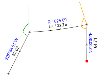

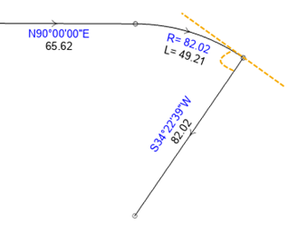

Saisir des courbes à l’aide d’angles internes
Pour saisir des courbes tangentes, procédez de la même manière que si vous les saisissiez à l’aide de directions. La direction de la ligne précédente est utilisée comme direction tangente pour la courbe. Lorsque vous saisissez une ligne ou une courbe en suivant une courbe tangente à l’aide d’angles internes, la direction tangente en sortie de la courbe est utilisée comme ligne de visée arrière pour l’angle interne suivant.
Tangente en sortie
Pour saisir les courbes de relèvement de la corde, utilisez l’angle interne entre la ligne de visée arrière précédente et la ligne de corde de la courbe (angle orange sur le graphique ci-dessous). Lorsque vous saisissez une ligne ou une courbe en suivant une courbe de relèvement de la corde à l’aide d’angles internes, la direction tangente en sortie de la courbe est utilisée comme ligne de visée arrière pour l’angle interne suivant (angle vert sur le graphique ci-dessous).
Relèvement de la corde
Pour saisir les courbes de relèvement radial, utilisez l’angle interne entre la ligne de visée arrière précédente et le relèvement radial de la courbe (angle orange sur le graphique ci-dessous). Lorsque vous saisissez une ligne ou une courbe en suivant une courbe de relèvement radial à l’aide d’un angle interne, le relèvement radial de la courbe est utilisé comme ligne de visée arrière pour l’angle interne suivant (angle vert sur le graphique ci-dessous).
Conseil :
Pour afficher le relèvement radial d’une courbe, saisissez un angle interne de +0. La prochaine ligne dessinée correspond à la ligne de relèvement radial de la courbe.

Déroger
Touche
Utiliser dans le champ de la grille
Exemple
Courbe de relèvement de la tangente
tb ou TB
Itinéraire
41-56-06-4tb (à l’aide de l’orientation au quadrant)
Courbe de relèvement radial
rb ou RB
Itinéraire
41-56-06rb (à l’aide de l’azimut nord et des degrés-minutes-secondes)
Courbe de relèvement de la corde
cb ou CB
Itinéraire
41-56-06cb (à l’aide de l’azimut nord et des degrés-minutes-secondes)
Longueur de la corde
c ou C
Arc Length (Longueur de l’arc) et Delta Angle (Angle Delta)
25.01c
Delta (angle central)
d ou D
Arc Length (Longueur de l’arc) et Chord Length (Longueur de la corde)
90-59-59d
Longueur de l'arc
a ou A
Chord Length (Longueur de corde) et Delta Angle (Angle Delta)
25.01a
Remarque :
Lorsqu’un champ de paramètre de courbe est remplacé pour une trajectoire de cheminement, il le reste pour cette trajectoire uniquement. Pour modifier le remplacement, vous devez saisir un nouveau remplacement de courbe.
Par exemple, si le champ de paramètre de courbe Arc Length (Longueur de l’arc) est remplacé par un d (angle delta), il le reste pour la trajectoire concernée. Pour rétablir la longueur de l’arc, le paramètre de remplacement a doit être utilisé.
