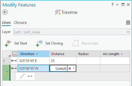

Lorsque vous saisissez des dimensions dans la grille de cheminement, vous pouvez cliquer sur la flèche de la liste déroulante des unités dans le champ pour examiner les formats d’unités disponibles pour cette dimension. Les formats d’unités incluront tous les formats d’unités que vous avez ajoutés au projet.
Vous pouvez modifier temporairement le format d’unité d’un champ en cliquant sur la flèche de la liste déroulante des unités et en sélectionnant un format d’unité différent. La dimension saisie dans le champ sera momentanément convertie dans le format d’unité sélectionné via la flèche de la liste déroulante. Ainsi, si vous saisissez 25 dans le champ Distance (qui utilise les pieds) et choisissez m (mètre) dans le champ, la flèche de la liste déroulante convertit les 25 pieds en 7,62 mètres. La dimension redevient 25 pieds, une fois que ce champ n’est plus activé.
Vous pouvez également saisir un caractère de remplacement pour définir le format d’unité défini pour le champ. Si, par exemple, le format d’unité du champ est le pied, lorsque vous saisissez 12chUS, les 12 chaînes américaines sont converties en pieds.
Conseil :
Saisissez l’abréviation de l’unité pour remplacer le format d’unité actuel d’un champ donné.
