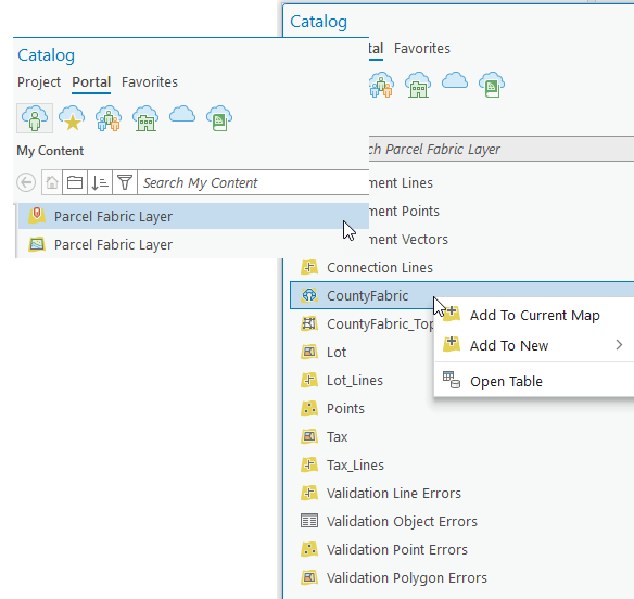

Ajouter l’atelier parcellaire à une carte à partir d’un portail
L’atelier parcellaire est un jeu de données de contrôleur et la couche de groupes d’atelier parcellaire doit être ajoutée à la carte comme couche autonome. La fonctionnalité d’atelier parcellaire n'est pas disponible si des couches d’atelier parcellaire sont regroupées avec d’autres couches dans la fenêtre Contents (Contenu).
Pour ajouter l’atelier parcellaire à une carte à partir d’un portail, procédez comme suit :
  1. Dans la fenêtre Catalog (Catalogue), sous l’onglet Portal (Portail), recherchez la couche d’entités de l’atelier parcellaire publié et double-cliquez dessus pour afficher l’atelier parcellaire et ses classes d’entités.
  2. Cliquez avec le bouton droit sur la couche d’atelier parcellaire , puis sélectionnez Add To New Map (Ajouter à une nouvelle carte) pour ajouter l’atelier parcellaire et les couches correspondantes à la carte.
    Ajouter l’atelier parcellaire et ses couches à la carte à partir du portail
    Vous pouvez également ajouter l’atelier parcellaire à une vue cartographique actuelle, ou déposer l’atelier parcellaire sur la carte.
    Remarque :
    Vous n’avez pas besoin d’ajouter manuellement à la carte les couches associées. Lorsque vous ajoutez l’atelier parcellaire à une carte, les couches associées sont automatiquement ajoutées.
  3. Dans la boîte de dialogue Adding parcel fabric layer (Ajout d’une couche d’atelier parcellaire), cliquez sur OK pour ajouter les couches d’atelier parcellaire en tant que Editing layers (Couches de modification).
    Lorsqu’un atelier parcellaire réside sur le portail, il a déjà été publié et ne peut pas être ajouté en tant que couches de publication.
