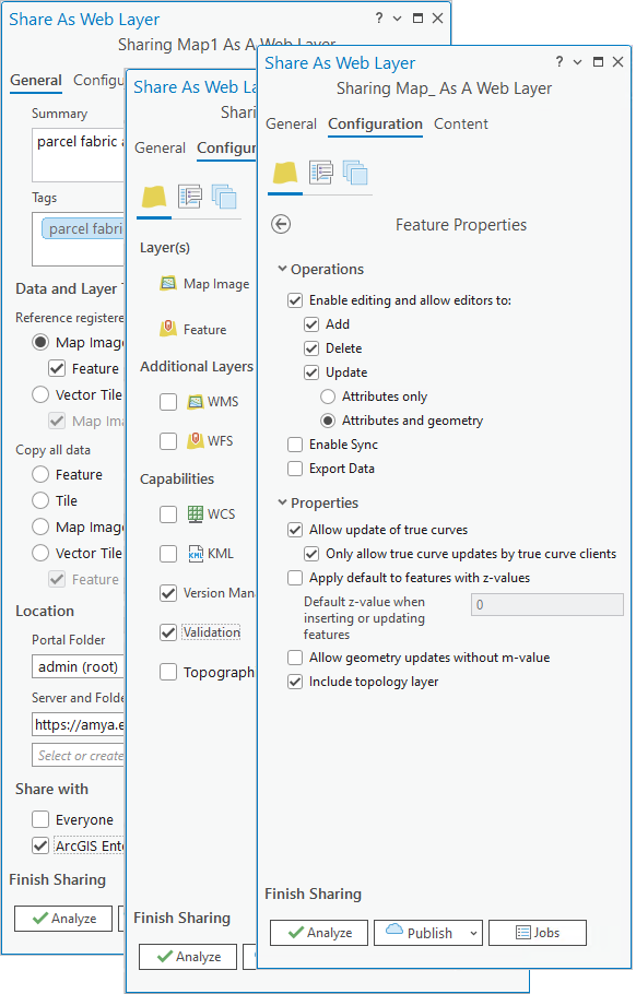

  3. Dans la boîte de dialogue Share As Web Layer (Partager en tant que couche Web), dans l’onglet General (Général), ajoutez un nom de couche Web, un résumé et des balises.
  4. Sous Data and Layer Type (Type de données et de couche), sélectionnez Map Image (Carte de type image) et cochez la case Feature (Entité) sous Reference registered data (Référencer les données inscrites).
  5. Sous Location (Emplacement), sélectionnez l’emplacement de partage des données sous Portal Folder (Dossier du portail).
    Vous pouvez partager les données dans le dossier racine ou créer un dossier.
  6. Sous Sharing Level (Niveau de partage), indiquez le mode de partage de l’atelier parcellaire, puis sélectionnez un groupe, le cas échéant.
  7. Dans l’onglet Configuration, sous l’icône Configure Layers (Configurer les couches) , sélectionnez Version Management (Gestion des versions) et Validation sous Capabilities (Fonctionnalités).
    Remarque :
    • Les options Version Management (Gestion de versions) et Validation ne sont pas disponibles si le jeu de classes d’entités contenant l’atelier parcellaire n’est pas de branche versionnée. Vérifiez que l’atelier parcellaire a été ajouté à la carte à partir d’une connexion à une base de données de branche versionnée.
    • L’option Validation permet la validation de la topologie et des règles attributaires sur l’atelier parcellaire lorsqu’il est publié en tant que service d’entités.
    • Vous pouvez publier l’atelier parcellaire en mode lecture seule sans gestion de version ni validation.
    Boîte de dialogue Share As Web Layer (Partager en tant que couche Web) avec les paramètres des onglets General (Général) et Configuration
    La couche d’atelier parcellaire peut être publiée en tant que service d’entités qui est utilisé par l’intermédiaire du client ArcGIS Pro.
  8. Dans l’onglet Configuration, sous Layers (Couches), cliquez sur le bouton Configure Web Layer Properties (Configurer les propriétés de la couche Web) en regard de Feature (Entité) pour ouvrir Feature Properties (Propriétés de l’entité), puis assurez-vous que l’option Include topology layer (Inclure la couche de topologie) est sélectionnée.
    La couche de topologie doit être publiée avec l’atelier parcellaire.

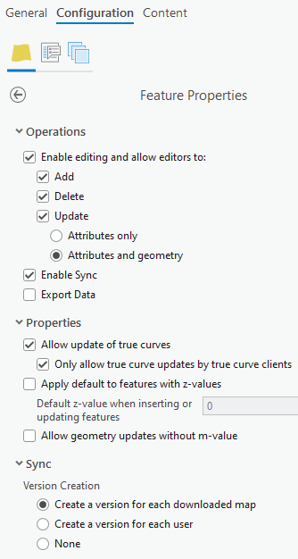

  9. Si vous publiez l’atelier parcellaire en tant que service d’entités en vue d’une utilisation hors connexion, sélectionnez Enable Sync (Activer la synchronisation) sous Operations (Opérations) et sélectionnez une option Version Creation (Création des versions) dans la liste déroulante Sync (Synchroniser).
    Consultez la section Publier l’atelier parcellaire comme service d’entités pour une utilisation hors connexion ci-dessous pour plus d’informations sur la mise hors connexion d’un atelier parcellaire pour mise à jour.

Des couches Web d’atelier parcellaire peuvent être ajoutées à une carte et mises hors connexion pour mise à jour. Un atelier parcellaire doit être publié sous forme de service d’entités modifiable pour lequel la synchronisation est activée. La mise à jour et la synchronisation doivent être activées dans l’onglet Configuration de la fenêtre Feature Properties (Propriétés de l’entité) de la boîte de dialogue Share As Web Layer (Partager en tant que couche Web).
Paramètres de la fenêtre Feature Properties (Propriétés de l’entité)
Lorsque vous utilisez une carte hors connexion, les données des couches Web prenant en charge la synchronisation sont téléchargées dans une géodatabase locale dans le dossier d’accueil du projet et peuvent être mises à jour hors connexion. Une fois les mises à jour effectuées, les données sont synchronisées avec la géodatabase d’entreprise.
Lorsque le versionnement de branche est utilisé pour gérer les mises à jour effectuées par plusieurs utilisateurs, comme c’est le cas avec l’atelier parcellaire, les données peuvent être synchronisées avec la version par défaut ou synchronisées avec une version de réplica. Lors de la mise à jour d’un atelier parcellaire hors connexion, il est recommandé de passer en revue les modifications et d’exécuter des contrôles qualité sur les données mises à jour hors connexion avant de les rendre disponibles pour les autres utilisateurs. Dans ce processus, les éditeurs hors connexion synchronisent les mises à jour avec une version de réplica, dont la qualité peut être vérifiée avant leur réconciliation et leur publication dans la version par défaut.
Lors de la publication d’un atelier parcellaire pour une utilisation hors connexion, sélectionnez Create a version for each downloaded map (Créer une version pour chaque carte téléchargée) pour Version Creation (Création des versions) dans la liste déroulante Sync (Synchroniser) afin de passer en revue les modifications et de les synchroniser avec une version de réplica.
