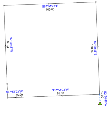

Créer un cheminement de parcelle avec une connexion à partir d'un point de début
Sur certains enregistrements, la localisation de départ d'une parcelle est définie comme se trouvant au point d'arrivée d'une ligne de connexion qui se connecte à partir d'un point connu ou point de début.
Cheminement de parcelle avec point de début
Le cheminement de parcelle commence par une connexion à partir d'un point de début connu.
Pour créer un cheminement de parcelle qui commence avec une connexion à partir d'un point de début, procédez comme suit :
  1. Dans la fenêtre Modify Features (Modifier des entités), l'outil Traverse (Cheminement) étant ouvert, cliquez sur la zone de liste déroulante Layer (Couche) et sélectionnez la couche des lignes de connexion de l'atelier parcellaire.
  2. Cliquez sur Set Start (Définir le départ) et cliquez pour capturer sur le point de début.
  3. Cliquez dans le champ Direction (Direction) pour commencer à saisir les dimensions de vos lignes de connexion.
    La connexion du point de début à la parcelle peut comprendre plusieurs trajectoires.
  4. Une fois que vous avez saisi un cheminement ouvert de lignes de connexion, cliquez sur New (Nouveau) dans la partie inférieure de la fenêtre Modify Features (Modifier des entités) pour démarrer un nouveau cheminement pour la parcelle.
    La localisation de départ du cheminement est défini automatiquement sur le point d'arrivée du cheminement précédent qui, dans ce cas, correspond au cheminement des lignes de connexion.
  5. Dans le nouveau cheminement, cliquez sur la zone déroulante Layer (Couche) et sélectionnez la couche d’entités linéaires de parcelle pour le cheminement de parcelle à boucle fermée.
  6. Cliquez dans le champ Direction (Direction) et continuez de saisir les dimensions de la nouvelle parcelle.

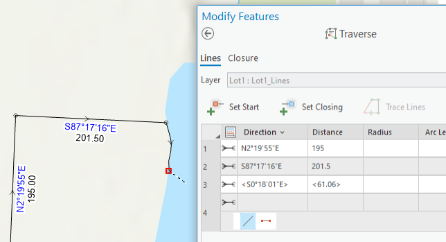

Créer un cheminement de parcelle avec une limite naturelle
Les limites des parcelles peuvent suivre des entités naturelles telles que des fleuves ou des littoraux. Dans ce cas, la ligne de cheminement est numérisée sous forme de polyligne le long de la limite naturelle et aucune dimension n’est saisie.
Pour créer un cheminement de parcelle avec une limite naturelle, procédez comme suit :
  1. Suivez la procédure ci-dessus pour créer un enregistrement et commencer à saisir un nouveau cheminement de parcelle.
  2. Pour numériser une limite naturelle d’une trajectoire de cheminement, cliquez sur l’outil Line (Ligne) sous la grille de cheminement, puis numérisez une seule polyligne.
  3. Une fois que la polyligne est complètement numérisée, cliquez avec le bouton droit de la souris sur la carte et cliquez sur Finish (Terminer) pour créer la trajectoire de cheminement.
    Une ligne est créée dans la grille de cheminement, contenant les dimensions de la ligne droite qui relie le point de début et le point de fin de la polyligne numérisée. Ces dimensions générées sont affichées entre chevrons (par exemple <S3°27'16"W> et <64.15>).
    Cheminement de parcelle avec une limite naturelle
  4. Pour continuer la saisie de trajectoires de cheminement classiques à la suite d’une trajectoire de limite naturelle, cliquez sur l’outil 2-Point Line (Ligne 2 points) sous la grille de cheminement et continuez à saisir les dimensions du cheminement.
    L’outil 2-Point Line (Ligne 2 points) garantit que des entités linéaires à deux points uniques compatibles avec COGO sont créées pour les trajectoires de cheminement suivant des limites non naturelles.
