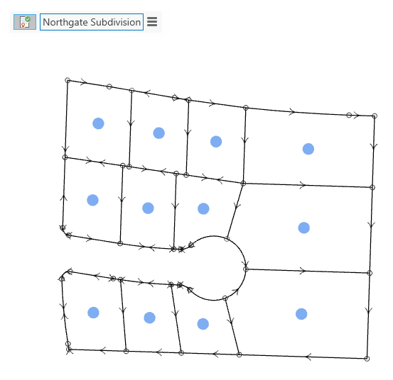

Créer des valeurs initiales de parcelle
Lors de la création de parcelles à partir de lignes, les valeurs initiales de parcelle sont utilisées pour construire une parcelle.
Une valeur initiale de parcelle désigne l’état initial, ou l’état d’origine, d’une parcelle. Une valeur initiale de parcelle indique au processus de création qu’une parcelle peut être construite à partir des lignes encadrant la valeur initiale.
Des valeurs initiales de parcelle peuvent être créées de deux manières :
  • Définissez l’enregistrement de parcelle approprié comme actif et cliquez sur Create Seeds (Créer des valeurs initiales) , dans le groupe Construct (Construire) de l’onglet Parcel Record Workflows (Processus d’enregistrement des parcelles).
    Les valeurs initiales sont créées pour toutes les boucles fermées de lignes dans l’étendue de la carte qui sont associées à l’enregistrement de parcelle actif.
  • Définissez l’enregistrement de parcelle approprié comme actif et utilisez le modèle d’entités Valeur initiale de parcelle pour créer manuellement des valeurs initiales de parcelle individuelles pour les boucles fermées des lignes.
    Si vous utilisez le modèle d’entités Parcel Seed (Valeur initiale de parcelle) pour créer des valeurs initiales, vous contrôlez davantage l’endroit où les valeurs initiales sont créées et les attributs qui sont ajoutés pour les valeurs initiales.
Une fois qu’il existe des valeurs initiales pour des boucles fermées de lignes, les parcelles peuvent être générées à partir des lignes et des valeurs initiales.

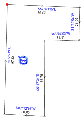

Créer des valeurs initiales pour les parcelles de strate
Il est possible d’utiliser plusieurs boucles fermées superposées de lignes pour générer des parcelles de strate. Les parcelles de strate représentent les niveaux d’étage et sont connues sous d’autres dénominations, comme immeubles en copropriété, parties, appartements et sous-sols. Avant de créer des parcelles de strate, assurez-vous que le type de parcelle prend en charge le stockage des parcelles de strate.
Pour qu’une boucle fermée de lignes soit reconnue comme un niveau d’étage, une valeur entière correspondant au niveau de l’étage (0, 1, 2, par exemple) doit être indiquée dans le champ FloorOrder de ces lignes. Les valeurs négatives peuvent être utilisées pour représenter les niveaux d’étage en sous-sol (-1, -2, par exemple).
Pour qu’une valeur initiale soit créée pour une boucle superposée de lignes représentant un niveau d’étage, le champ FloorOrder de chaque ligne de la boucle doit avoir la même valeur. Si une ligne de la boucle a une valeur d’ordre d’étage différente, ou n’en a aucune, la valeur initiale n’est pas créée. Si le champ FloorOrder comporte des valeurs nulles pour toutes les lignes de la boucle, les lignes sont supposées être du même étage, donc une valeur initiale est créée.
Lorsque des valeurs initiales sont créées pour des boucles de lignes superposées, chaque valeur initiale est étiquetée sur la carte. Dans l’image ci-dessous, trois valeurs initiales ont été créées pour trois boucles superposées de lignes. Chaque boucle de lignes représente un niveau d’étage, et le même numéro de niveau de l’étage est indiqué dans le champ FloorOrder correspondant.
Créer des valeurs initiales pour générer des parcelles de strate
Une fois qu’il existe des valeurs initiales pour des boucles de lignes, les parcelles peuvent être générées à partir des lignes et des valeurs initiales. Le champ FloorOrder du polygone de parcelle indique le même niveau d’étage que les lignes utilisées pour générer la parcelle.
