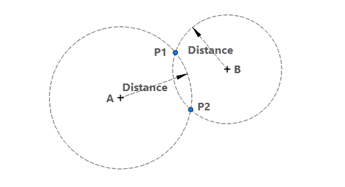

Le diagramme ci-dessous montre comment l’outil localise et met en évidence les intersections de deux distances, P1 et P2, mesurées à partir de deux emplacements connus, A et B :
Diagramme montrant l’outil Distance/Distance
Ce diagramme montre les intersections P1 et P2 mesurées à partir d’emplacements d’origine aux points A et B.
